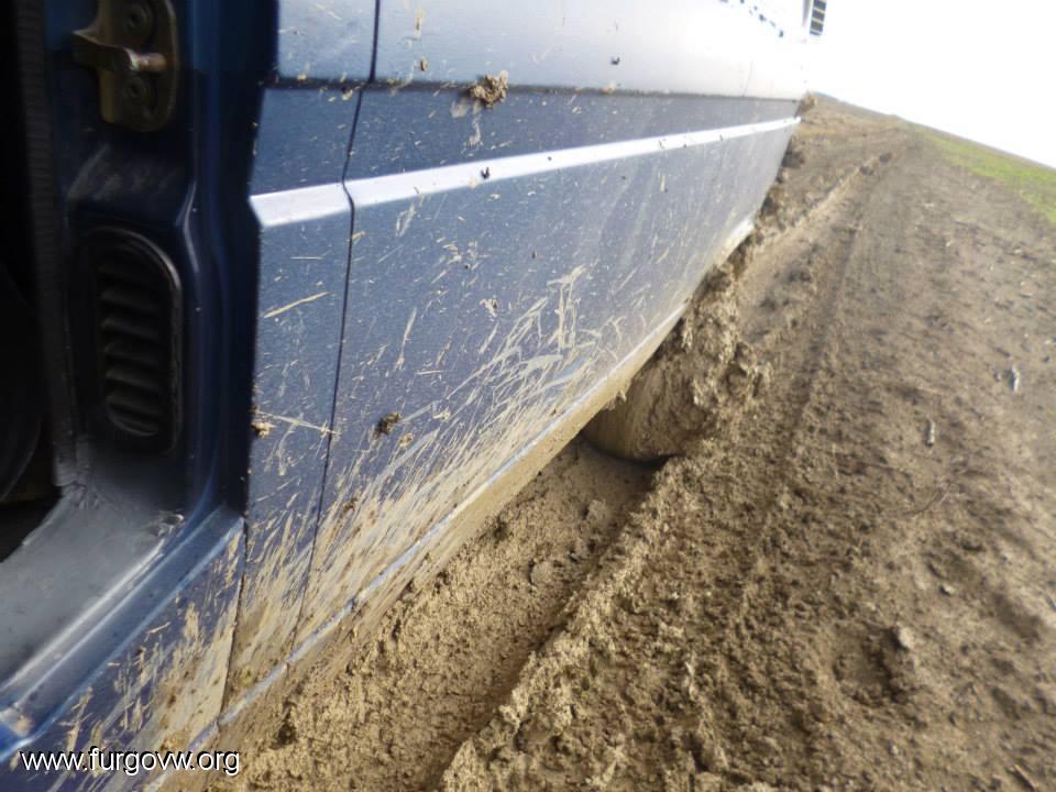

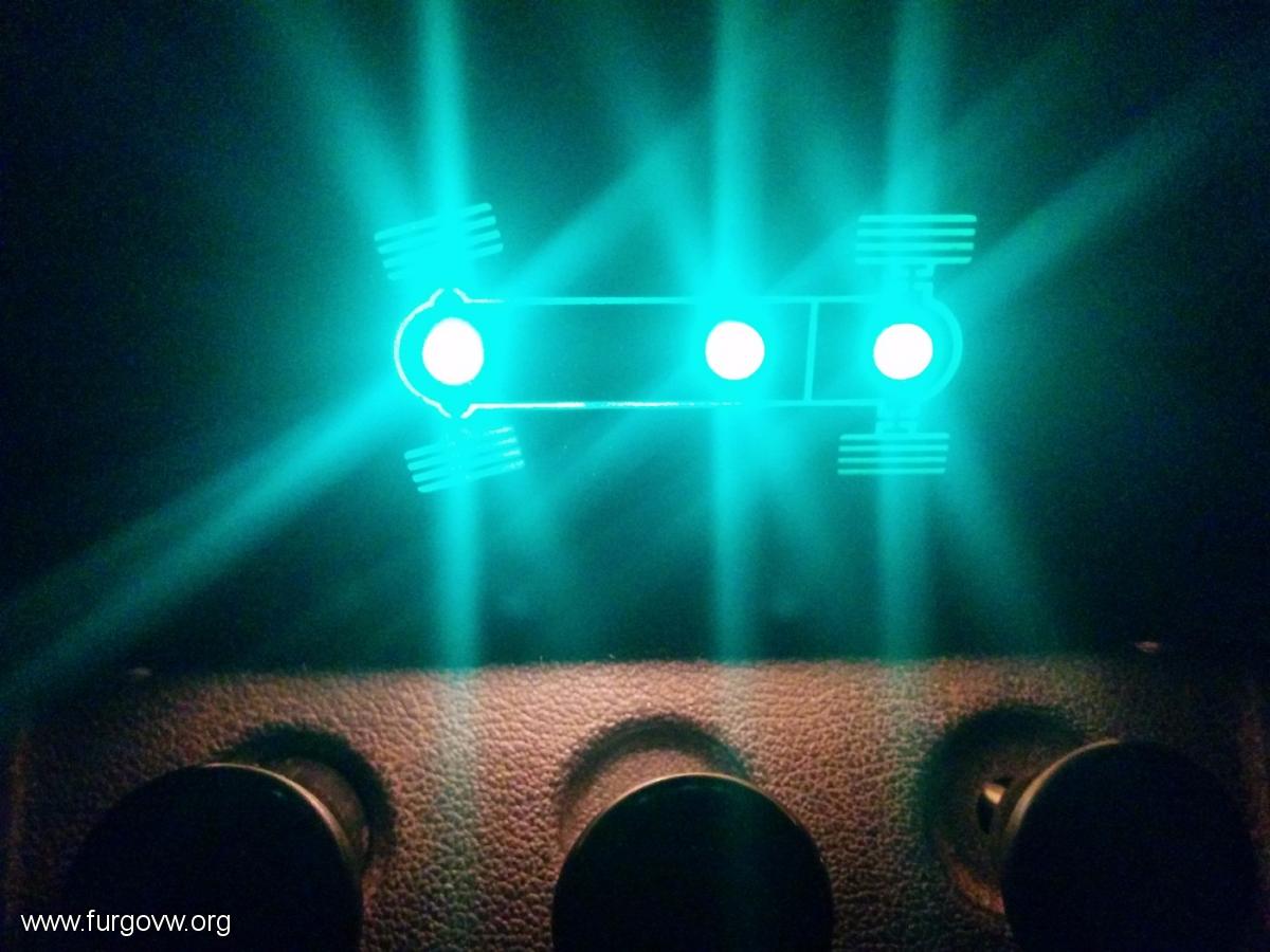

la idea es ver cuantos pertenecemos y tenemos una syncro de tres luces y saber las ventajas e inconvenientes de ello y asi despejar dudas a aquellos que aun no tienen la central .
para mi la opcion de montar el desacoplador era impepinable pues es la opcion de las opciones por ahorro de combustible y sinceramente por comodidad ruidos y demas . Yo la uso a diario y pasan los meses y ni me acuerdo que es una syncro por la comodidad al conducirla frente a como estaba antes , en el campo es evidente que hay que tirar del central , pero yo solo cuando lo veo muy muy crudo es cuando conecto el Syncro , el bloqueo trasero rara vez lo he utilizado solo en alguna subida muy lateral y con deslizamientos en una vez en cruce de puentes , el delantero la verdad que solo una vez en arena y por el atasco tan grande y estar solo , conecte los dos bloqueos  arranque meti la g y me sali fuera a dar zamarreones y empujones ( todo esto solito como la una en un gran cortafuegos y despues de haber tirado de pala ) Por tanto aunque soy un tres luces  solo suelo usar la central por muyo fango piedras o subida que se presente , ya la muchacha se encarga de tirar y echar el resto

visco NYCHY
Cita de: Dimitri en Diciembre 17, 2015, 18:56:10 pm
Tengo la duda ; si yo de momento tengo el sitema syncro, entiendo que solo funcionan quando una rueda delantera resbala, no?
Si es asin, la conducion por carretera normal solo tira de la parte trasera?
sy y no , pues al no montar el desacoplador lo que no funciona es el acople al grupo delntero pero si el eje cardan , con la lucecita central apagada conseguimos evitar esto y que la syncro sea una dulce traccion trasera .

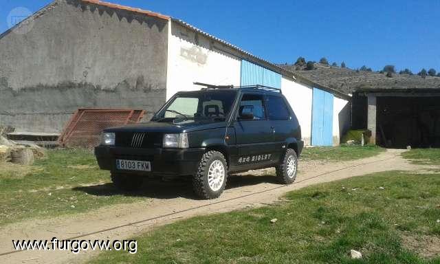

Entonces yo si que soy intruso .loco2 q no llevo bloqueos. Tampoco hago mucho el burro pero no me he visto en necesidad de tenerlos para lo que hago yo. Lo del desacoplador me seducia pero al no llevar bloqueos  montarlo era bastante más complicado. Pero sueño con desacoplador y eje rígido como en el pandita
Moje kochanie
anda, y porque era mas complicado el eje rigido sin bloqueos?
tienes un trekking o climbing de esos?? que chulo, siempre me encantaron, pero ahora que se han puesto de moda....ya estan a precios de joyita.

son juguetillos pero valientes de cojones.  Es un sisley
