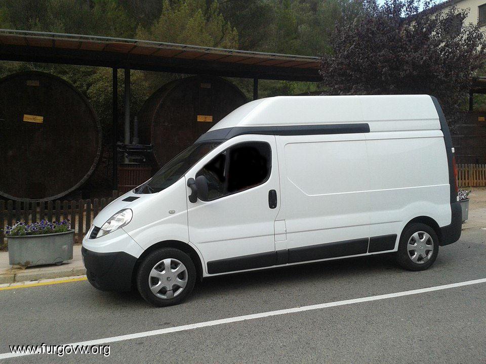

Pues nada me presenté en el apartado de presentaciones del foro y ahora presento a mi "nueva" furgo.
La idea es camperizarla completamente. En la imagen esta tal y como la compre (de segunda mano).

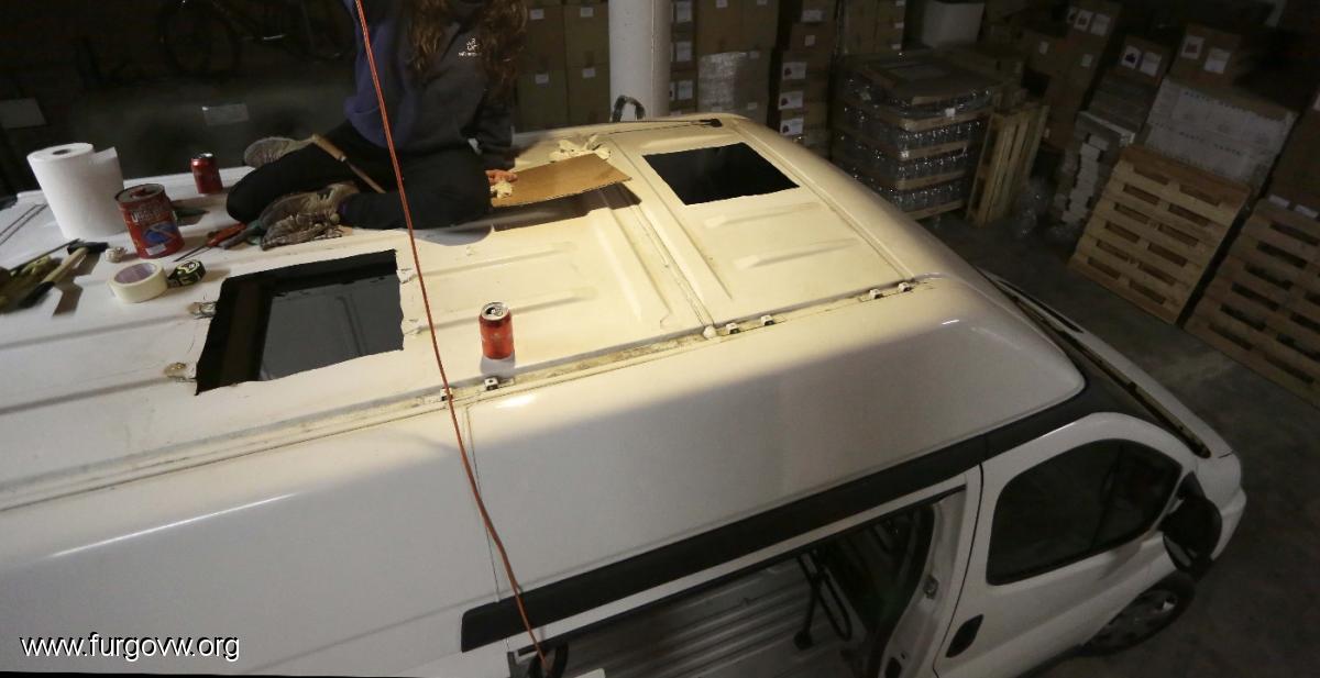

Aunque estos últimos 5 días ya hemos hecho algunas transformaciones. Hemos puesto dos claraboyas y ahora estamos con el aislamiento. Cuando pueda colgaré algunas fotos (y quiza vídeos) de los cambios

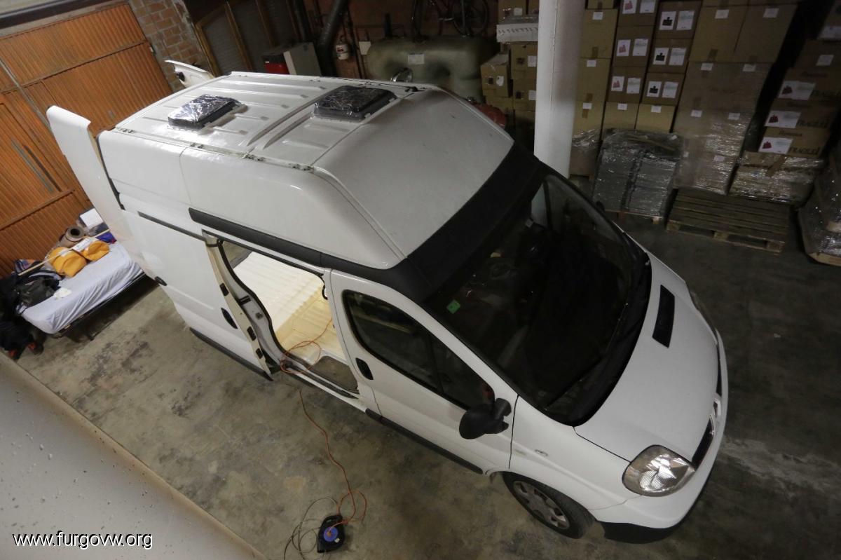

Y por aquí los primeros cambios de este fin de semana.
Un par de caraboyas Fiamma. Una Turbo Vent y la otra normal.

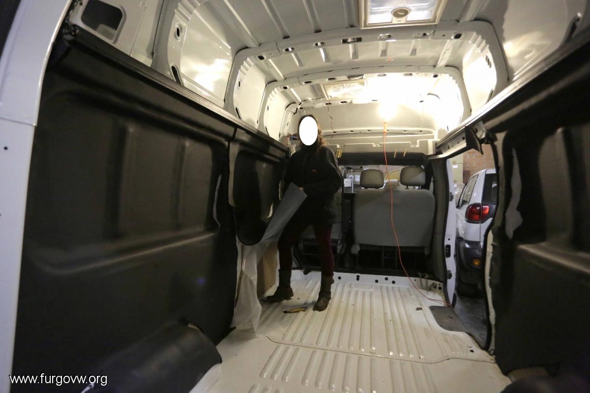

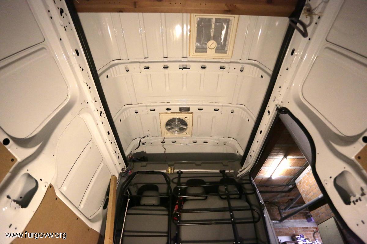

Esta es la última foto de ésta misma tarda. Tengo algunas dudas respeto al aislamiento. Si alguien puede ayudarme. Estamos poniendo el Kaiflex o algo así que se pega por detras y se pega muy fuerte!! De momento vamos haciendo sin saber bien si hace falta taparlo todo o no...
