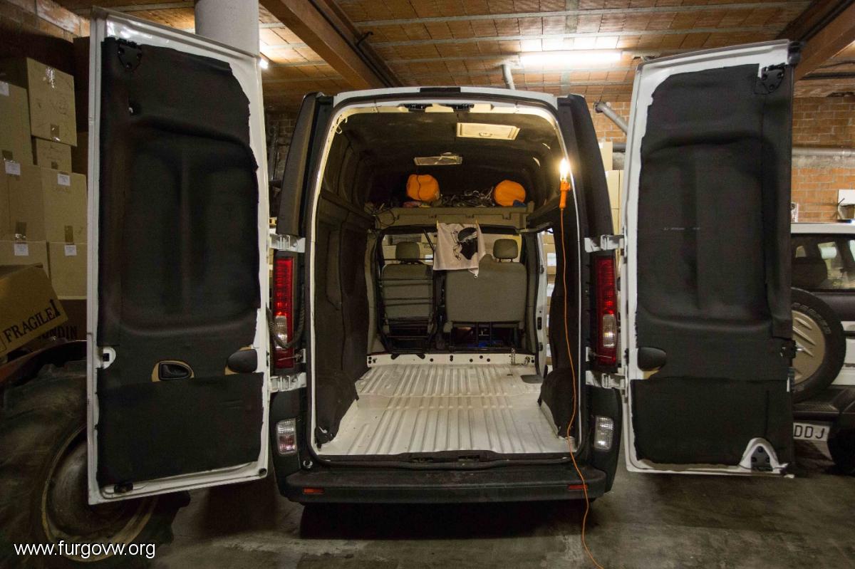

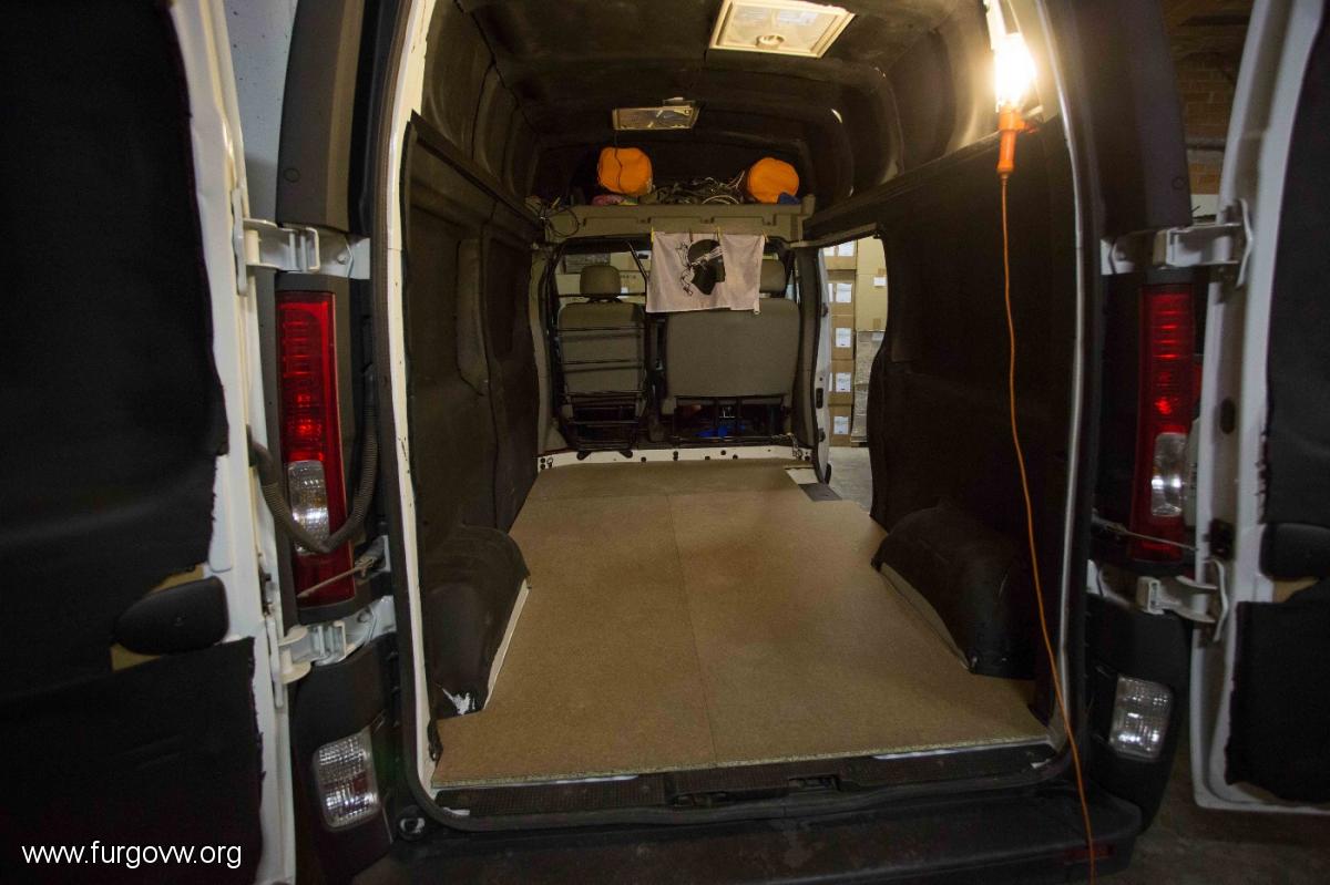

Mansuet

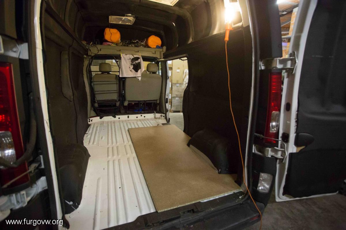

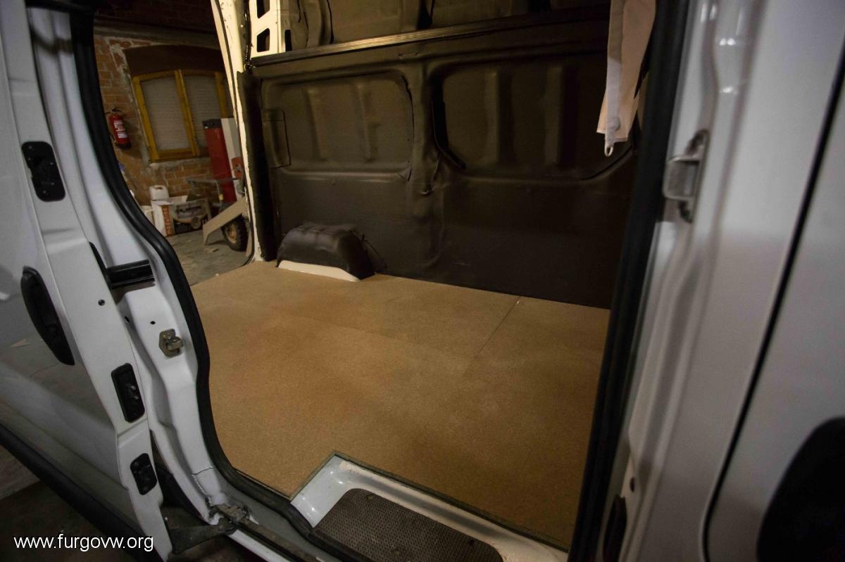

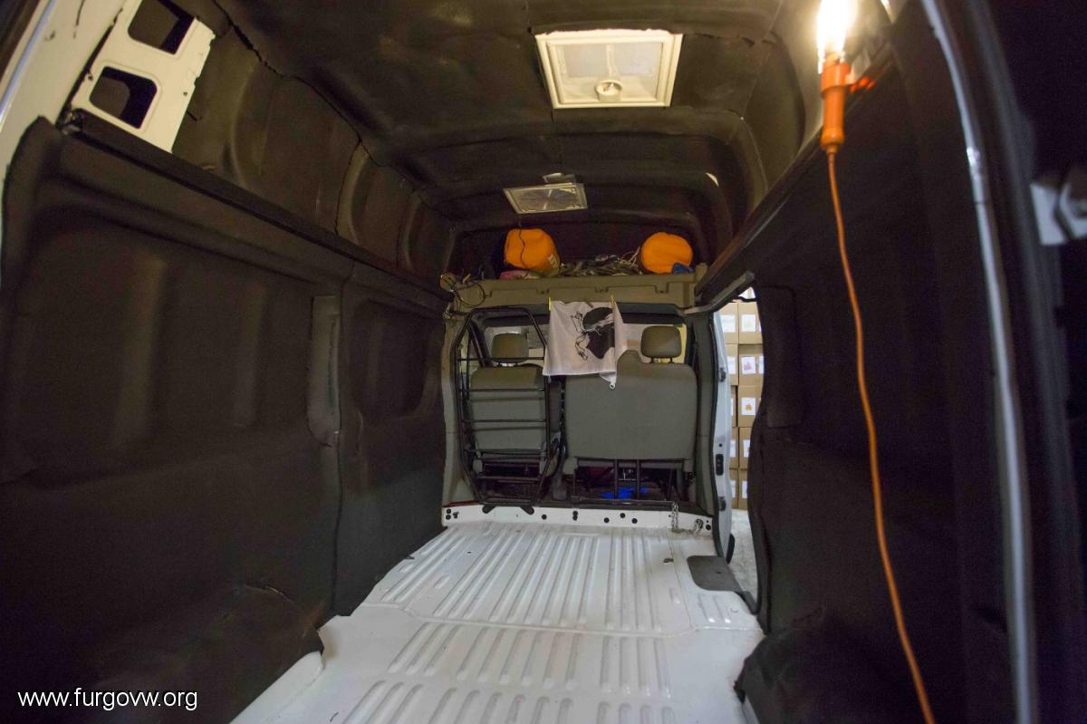

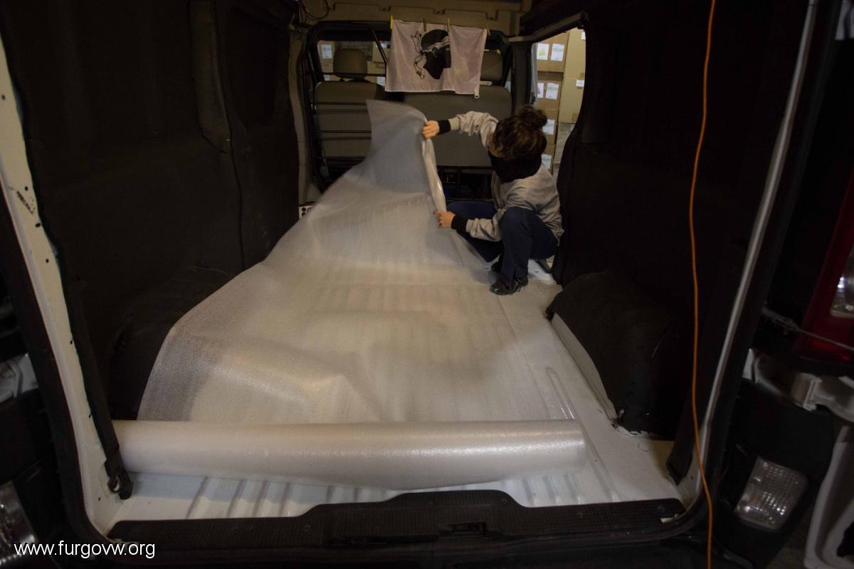

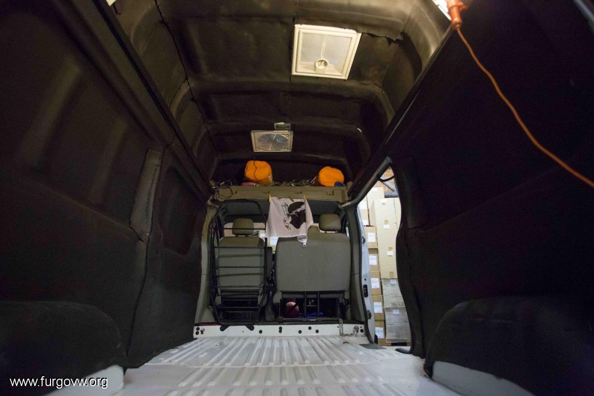

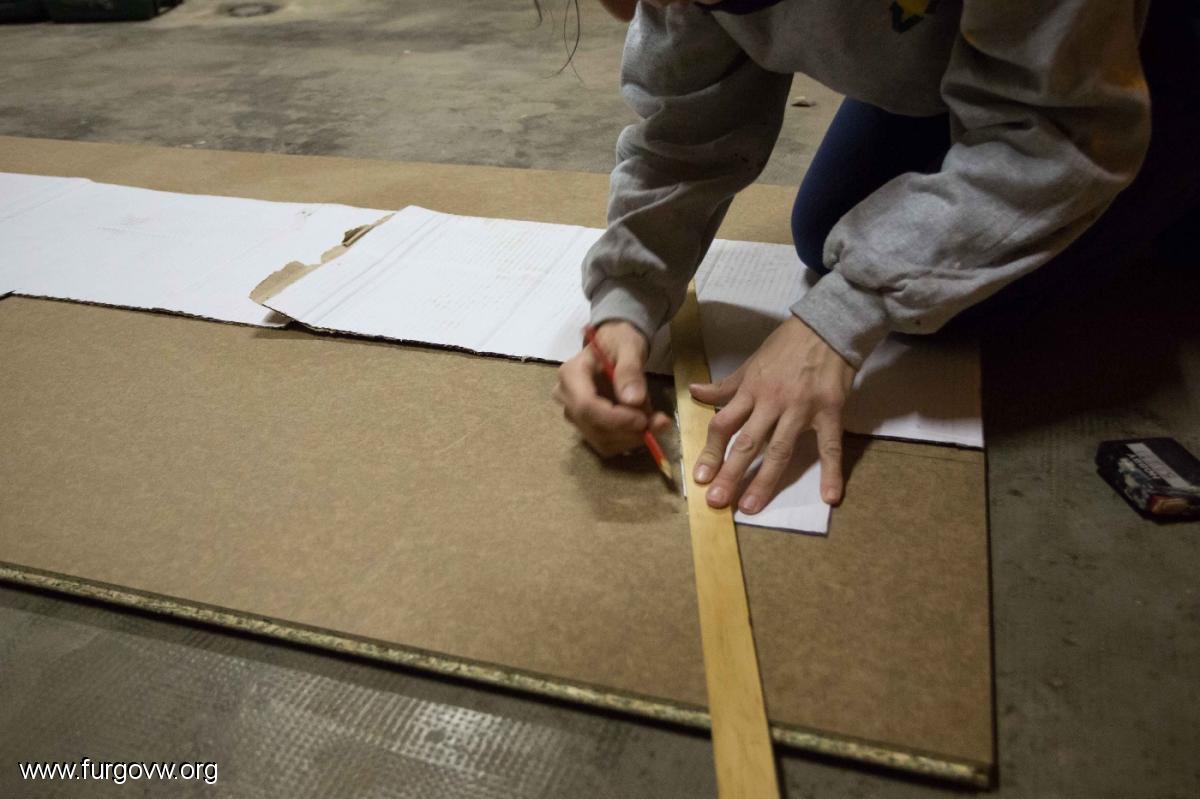

Bueno, después de unos días de calma hemos vuelto a la carga terminando el aislante y el suelo
Hemos puesto doble aislante en el techo y una sola capa en los laterales de Aisalnte Kaiflex de 10mm
En el suelo primero hemos protegido y quiza aislado algo con una mini capa de aquello que se pone debajo el parquet. Y encima unas maderas hidrofobas del Leroy Merlin que se encajan entre ellas. Encima de ésto pondremos parquet o el plástico aquel que ima al parquet. No se...que recomendais??
Otra duda...Sabeis que poner para rematar los lados externos de la madera? Algun embellecedor o protector?
Dejo con algunas fotos
Renault Trafic L2 H2
