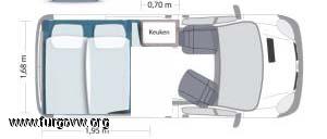

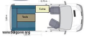

Gracias Kiyo!! Ya había visto esta web, es la que más trafics veo que han camperizado.
La idea es hacer una distribución así:
Nuestras dudas es que dormir en perpendicular las medidas son muy justas y solo es posible hacerlo en una cama alta para aprovechar los huecos de las ventanas!!! No se no se....

Personalmente, me gusta la cama abajo, como el diseño que tienes ahí. Pero si miro el lado práctico y aprovechar espacio....me gusta la idea de ponerla por arriba de las ventanas...
Claro...la camperización es personal. Pero siempre aprendemos unos de otros...
Por arriba las ventanas me refería poner la cama en el hueco de las ventanas. Aprovechar aquellos 15 o 20 cm de más que tiene el hueco de la ventana para ponerme en horizontal. La idea de hacer una cama alta no me gusta,...verémos,...

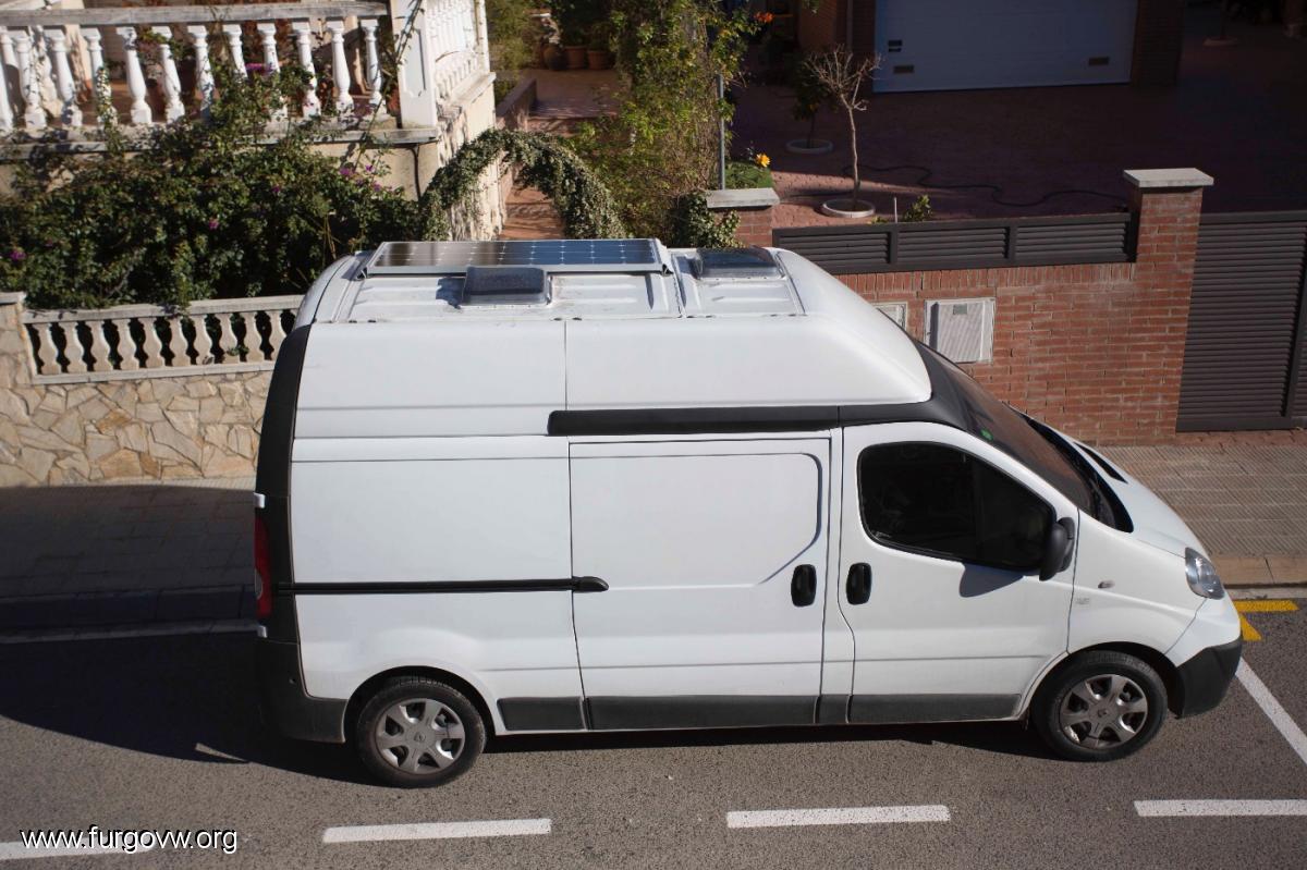

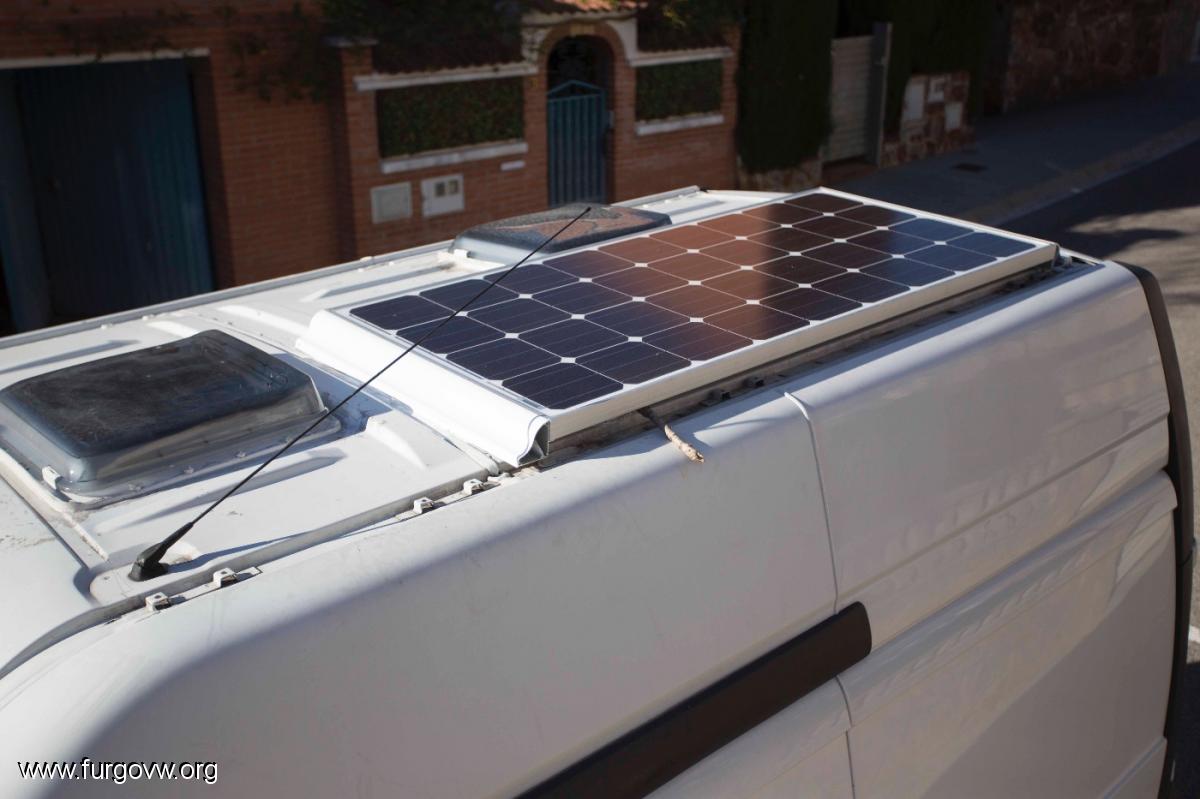

Pues nada. Que gracias a la ayuda del crac Andioak ya tengo placa e instalación para cargar las dos baterías
Un par de fotos

Que pasada con placa solar! Os ha salido muy caro incluirla? Creeis que merece la pena para viajes cortos?

La placa la comparamos a luluka (es la de 140w). Para viajes cortos supongo que quizá no valga la pena,...no se...tambien dependerá de los consumos que tengais y la batería que utilizais. Puede que por Galiza tampoco sea la mejor opción,...la verdad es que no te puedo ayudar mucho...no soy un experto con el tema. Para viajes largos estoy convencido que va ayudar con la autonomía de la batería.
