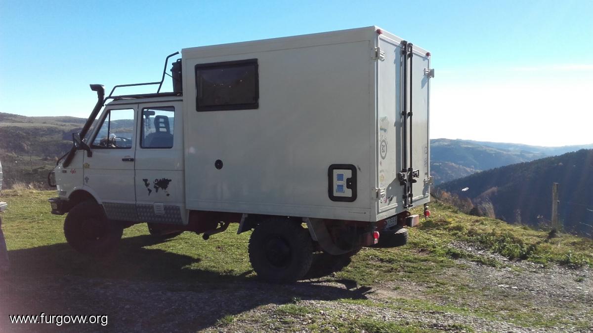

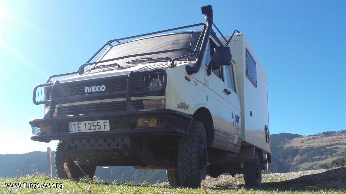

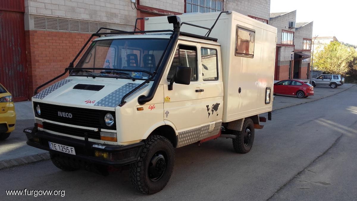

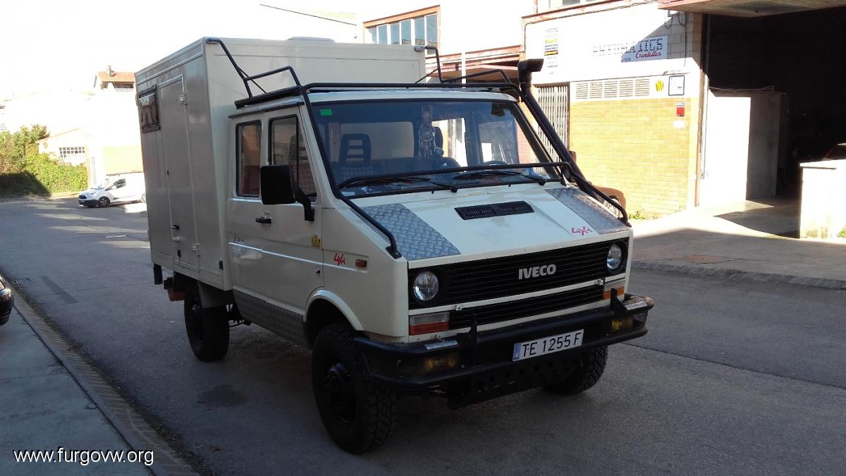

   Buenas, me presento. Soy Marc, joven Barcelonés de 24 años y amante de los viajes, de la mecánica y el 4x4. Desde mi adolescencia, siempre tuve claro que algún día tendría una casa rodante, por la libertad que te da el poder tener tu pequeño espacio íntimo donde quiera que vayas. Y desde hace un par de años, y después de alguna que otra compra frustrada, puedo decir que esto ya va cogiendo color.
   Hará unos 6 meses, me hice con una robusta joya 4x4, "vacía" (ya que las dos literas de origen, que ya iré colgando fotos, no me complacían, ni mucho menos) y con mucho trabajo, tiempo, dinero y cariño que proporcionarle. Fue amor a primera vista. Lo que siempre había soñado. Un vehículo-vivienda equipado para dar la vuelta al mundo (algo que ya iré contando) y capaz de no solo aguantar kilómetros y kilómetros, sino también de recorrerlos por terrenos con cierto grado de complicación (pista, montaña, barro, nieve, arena, etc.). La estructura, el chasis, el motor y la transmisión, perfectos.
   La estructura la quería en forma de cabina i caja-vivienda atrás, puesto que con mi primera furgoneta (VW LT 31), me harté de que sólo con reventar una ventana, tuvieran acceso a mi casa entera los malditos ladrones.
   El chasis lo quería robusto, que aguantara, la idea es que al ir por terrenos con cierta complicación, no quería sustos, sino un trozo de hierro.
   El motor lo quería diesel, dada su robustez y aguante. Anduve tiempo fijándome y rebuscando algún modelo con motor atmosférico, aunque el que acabé encontrando ha sido con turbo (que curiosamente y aunque vaya en contra de mis humildes principios mecánicos, en un futuro acabaré modificando y rectificando para proporcionarle algo más de potencia al bicho). Aunque reconozco que el motor es el que es y no es que sea el Usain Bolt de la carretera, sus 103 CV, 4 cilindros y 2500cc, le dan una fuerza sorprendente que no deja indiferente a nadie. No es un vehículo rápido, dado sus 80-90 km/h de crucero en asfalto (moviéndonos en franjas de consumo óptimas, entendiendo que a más velocidad de la indicada, el índice de consumo sube considerablemente), pero por pista, es capaz de subir pendientes imposibles, cruzar ríos caudalosos y salir de situaciones complicadas con elementos como lluvia, nieve o barro. Realmente si quieres ir rápido, no es tu vehículo. Si quieres aventuras y emociones fuertes, es lo que buscas. Pues bien, después de echarle unos miles de kilómetros desde su compra, he observado que en un régimen de vueltas medio/alto, a una velocidad "constante" de 80-90 km/h, el consumo no es superior a 12L/100 kms, algo que me ha sorprendido dado que siempre imaginé que el trasto de más de 3,5T, consumiría bastante más.
   El último (y no menos importante) requisito que tenía que poseer era la transmisión. Ni tracción, ni propulsión, sino 4x4. Se acabó el entrar con miedo en sendas con un poco de fango, con tierra humedecida por el temporal o por cuatro piedras mal puestas por la madre naturaleza. En este aspecto, no me puedo quejar: transmisión 4x4 conectable (el vehículo, salvo que la situación lo requiera, siempre es propulsado, y se nota sobretodo en el índice de consumo, puesto que a la que traccionas con las cuatro ruedas, la "visa" te observa cabreada con cara de mala ostia y pocas ganas de actuar) que funciona como los liberadores de ruedas de los antiguos Patrol (bajas, y lo conectas manualmente mediante el uso de una herramienta especial), posee también una marcha reductora y un bloqueo de diferencial trasero. La transmisión 4x4 conectable actúa de "falso" bloqueo central, ya que reparte el 50% de fuerza a cada eje, y aunque se quede colgado uno de los dos, tira el otro.
   En los siguientes post, iré enseñando fotos y explicando el antes ( el ahora) y el después. Iré contando las modificaciones, incorporaciones y preparaciones que le estoy montando y que tengo planeado hacerle, así como lo que ya está hecho. Cualquier pregunta, no dudéis en consultármelo, pues siempre intento ayudar a la gente en lo posible, y en el mejor de los casos, ahorrarles los tropiezos y errores que yo he cometido. Así pues y sin más dilatación, os presento a mi nena: Iveco 35w10 4x4. Aventurera e incansable como ninguna !!

¿Que te voy a decir? jaja, Esta preciosa la máquina.
A disfrutar a tope.
Es un camión, no una furgo  ;)
