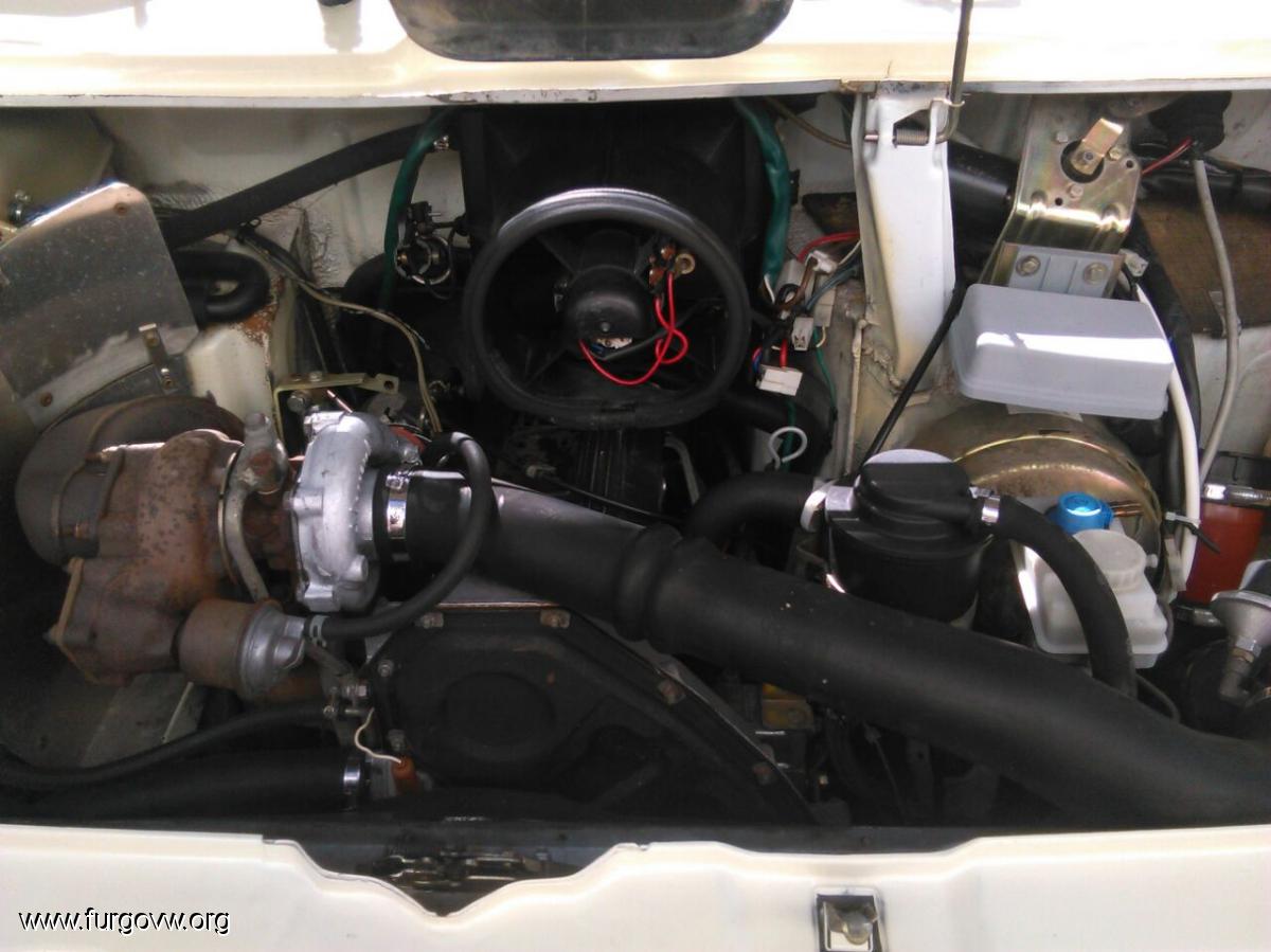

   Así pues, decidí empezar por lo básico, el motor. El corazón de la casa rodante. Motor robusto de origen y con pocos kilómetros, pero que requería una considerable revisión. Se le cambiaron aros y pistones, así como líquidos varios (refrigerante, aceite, valbulina, dirección, frenos, etc) y filtros correspondientes (gasoil, aceite, aire). Además, le hize modificar el turbo ya que estaban algunas partes desgastadas. Circuito de frenos nuevos, bomba revisada, transmisiones arregladas (el bloqueo del diferencial trasero estaba hecho caldo, del tiempo que llevaba parado se quedó encasquillado), y una larga lista de etcéteras, pero ya de menor importancia.
   Una vez hecha la parte mecánica y con motor "nuevo", ya veréis que me paso el orden del que os hablaba por el forro, y unos arreglos me llevan a otros, y paso del interior al exterior como me sale. Que queráis que os diga... voy por impulsos. Eso sí, el resultado, en cuanto ya esté lista, habrá merecido la pena !!
   Aquí van un par de fotos del motor después de unas horas de curro echadas.

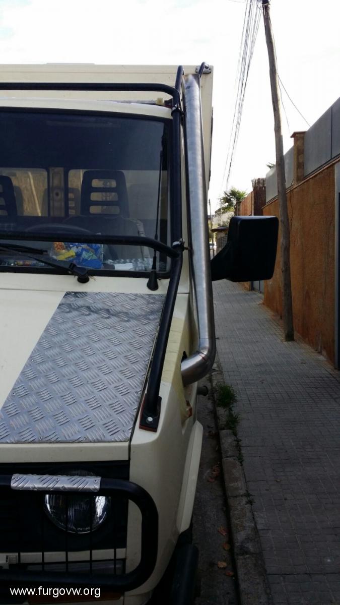

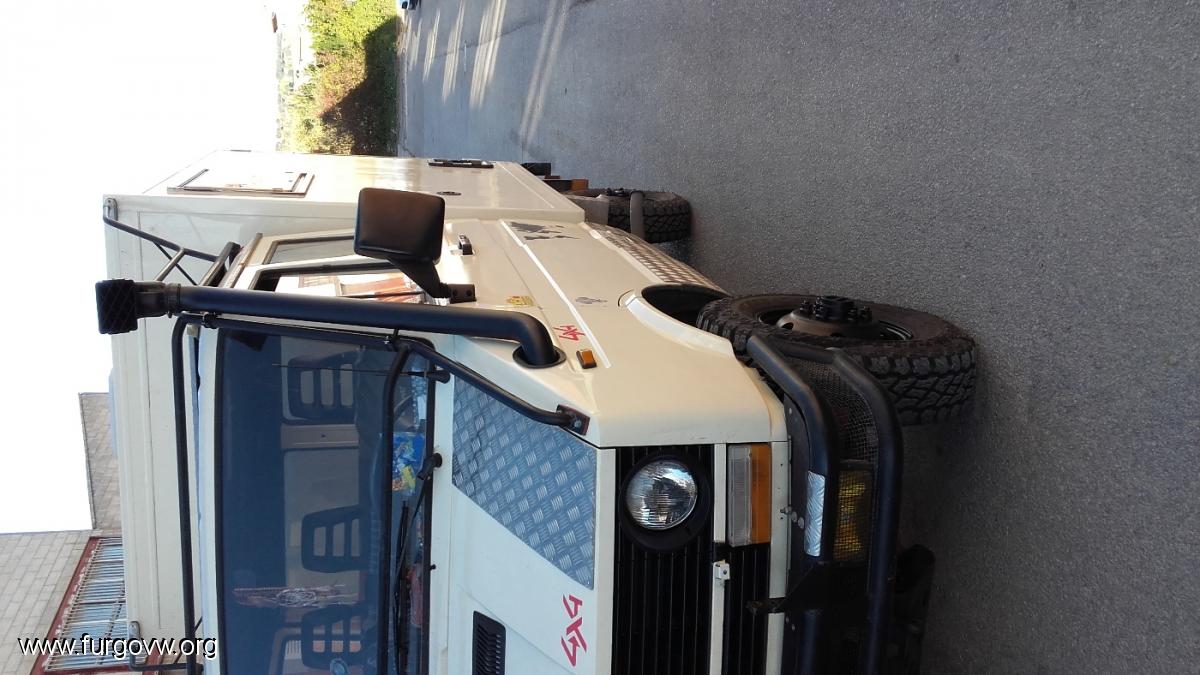

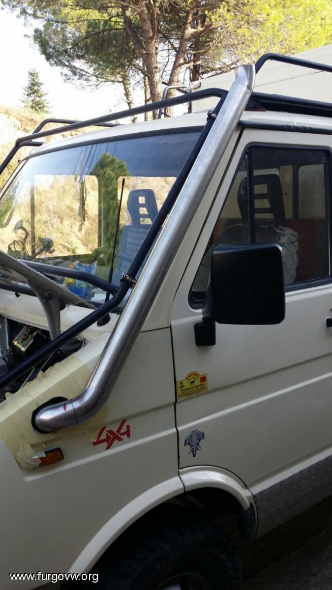

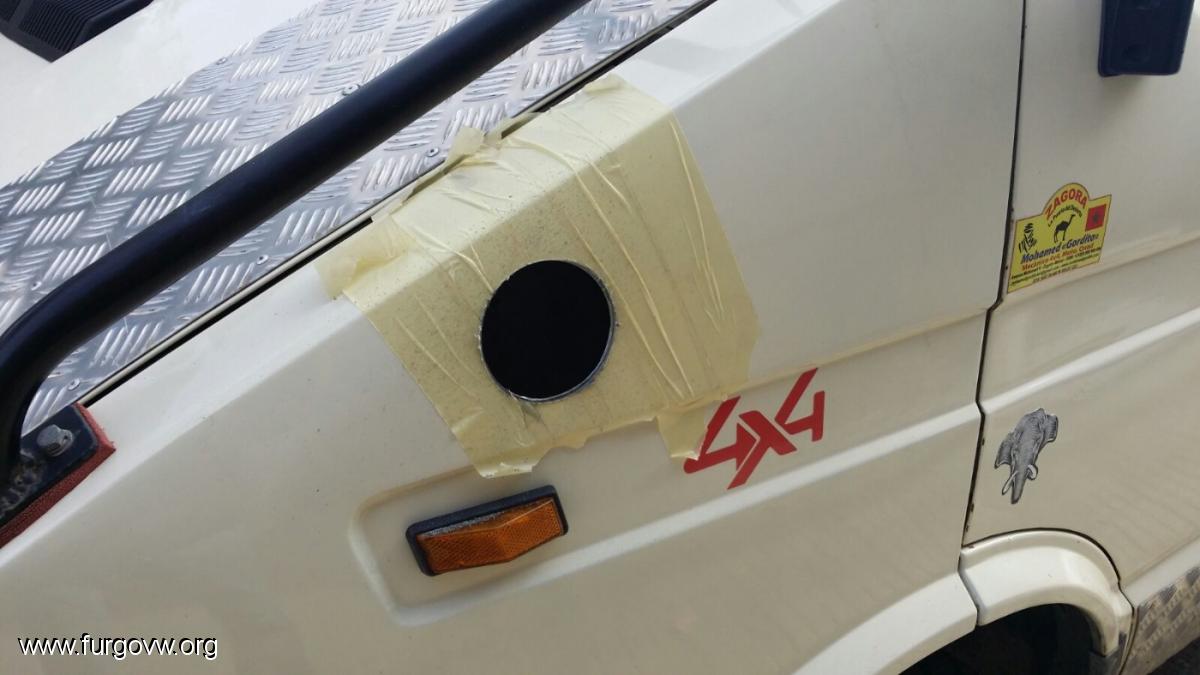

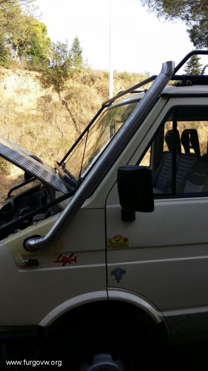

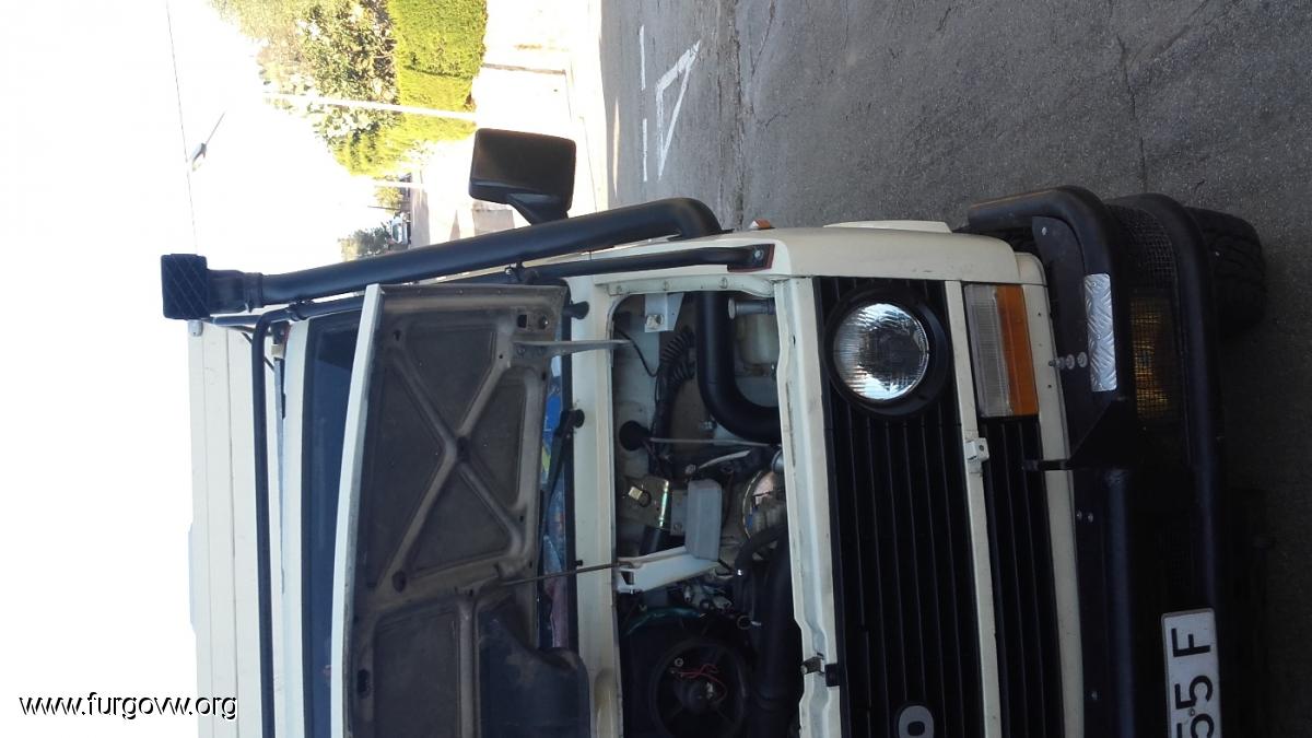

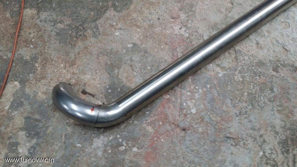

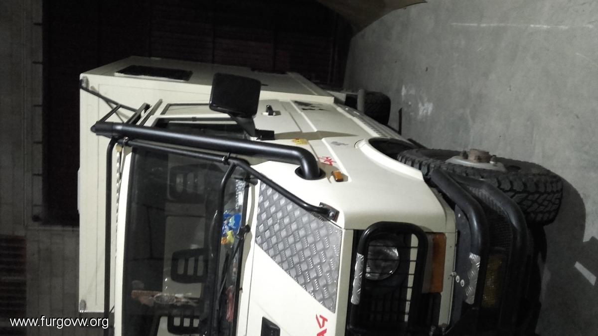

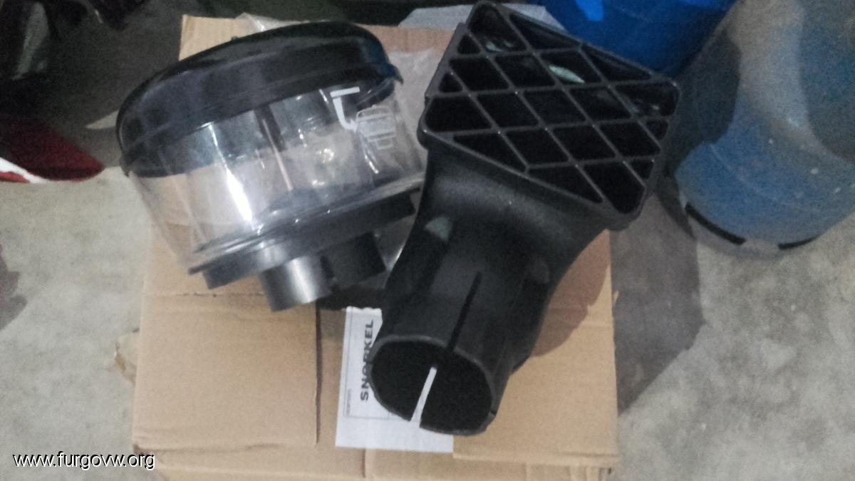

   Bueno, en el capítulo de hoy veremos el resultado del snorkel. Lo mandé hacer a un compañero, el mejor de su especie. Ya lo comprobaréis. De un principio  y partiendo de mis manías y obsesiones, tenía la idea de un snorkel resistente y de calidad. Anduve tiempo buscando pero no habían modelos en el mercado compatibles con mi nena. Lo intenté con el de un Defender y nada, así que recurrí a las profesionales manos de un artesano.
   Hacerlo artesanalmente de plástico, aparte de que no es el material más resistente del mundo (depende de cuál, claro), resultaba complicado de hacer y caro, puesto que había que hacer moldes nuevos para este modelo. Nada, no me convencía. Tras meditarlo con mi compañero, concluimos lo mismo: acero inoxidable. Muy resistente, menos caro y mas comodidad a la hora de trabajar. Nunca había visto uno de este material, acostumbrado a ver los habituales de plástico. Pero bueno, me tiré a la piscina y los resultados fueron sensacionales.  A continuación, el nuevo respiradero de mi renacuaja.

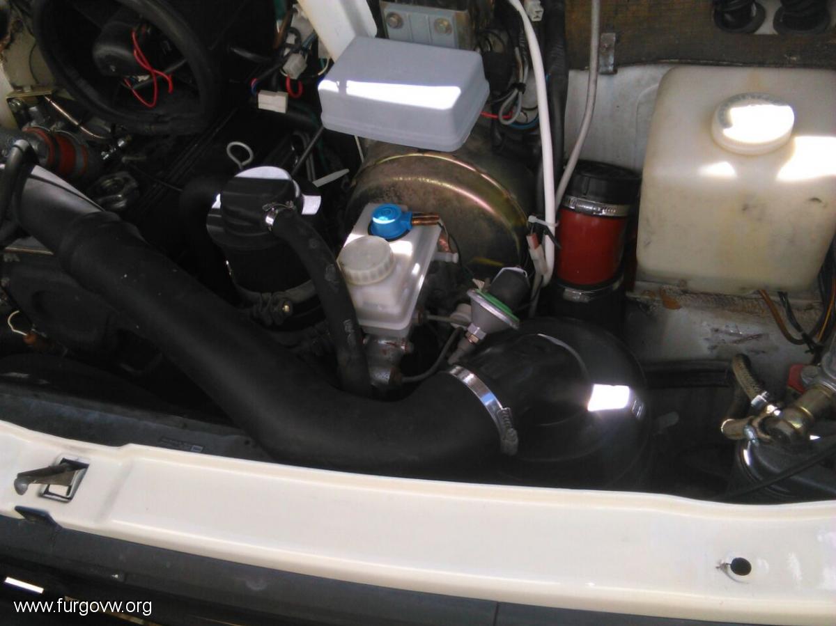

   Los filtros del snorkel, tanto el estándar como el ciclónico, de la mano de los compañeros de Snorkel 4x4. Unos grandes!! Aprovecho para mandarles saludos!!

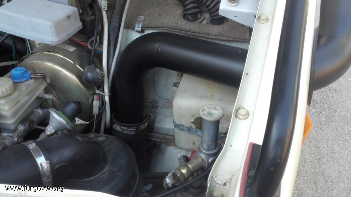

   La conexión con la entrada del filtro del aire fue una gran hazaña. La cabeza del filtro en este modelo anda escondidillo y se tuvo que cambiar el depósito de agua del lavaparabrisas de posición y jugar con él al tetris para que todo cupiera.
   Así pues, aquí está el resultado. Espero que sea de vuestro agrado.
