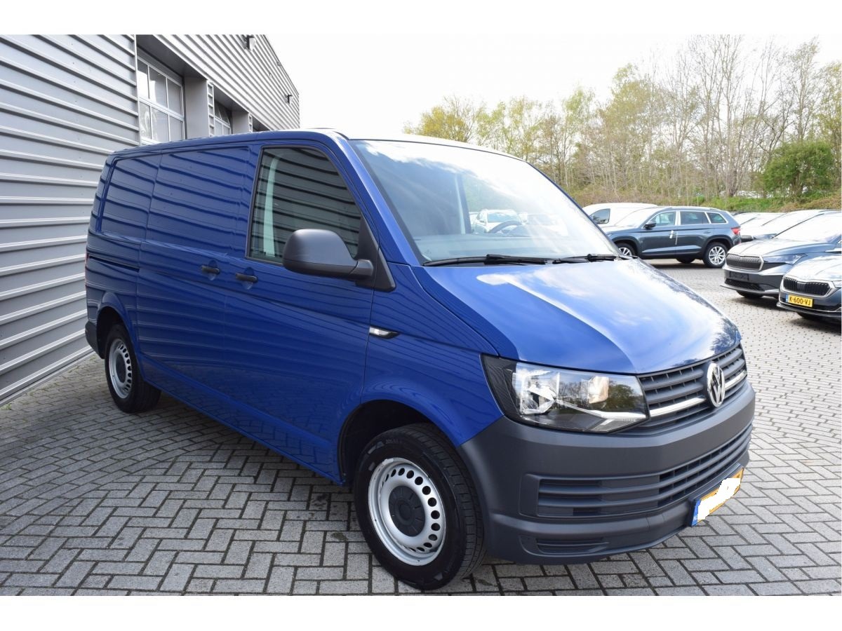

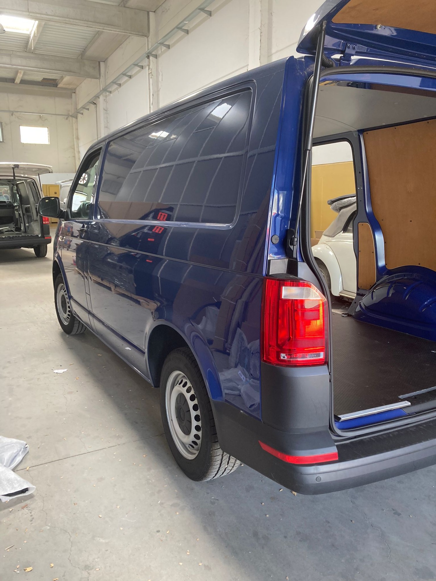

Así estaba cuando la vimos y conducimos por primera vez

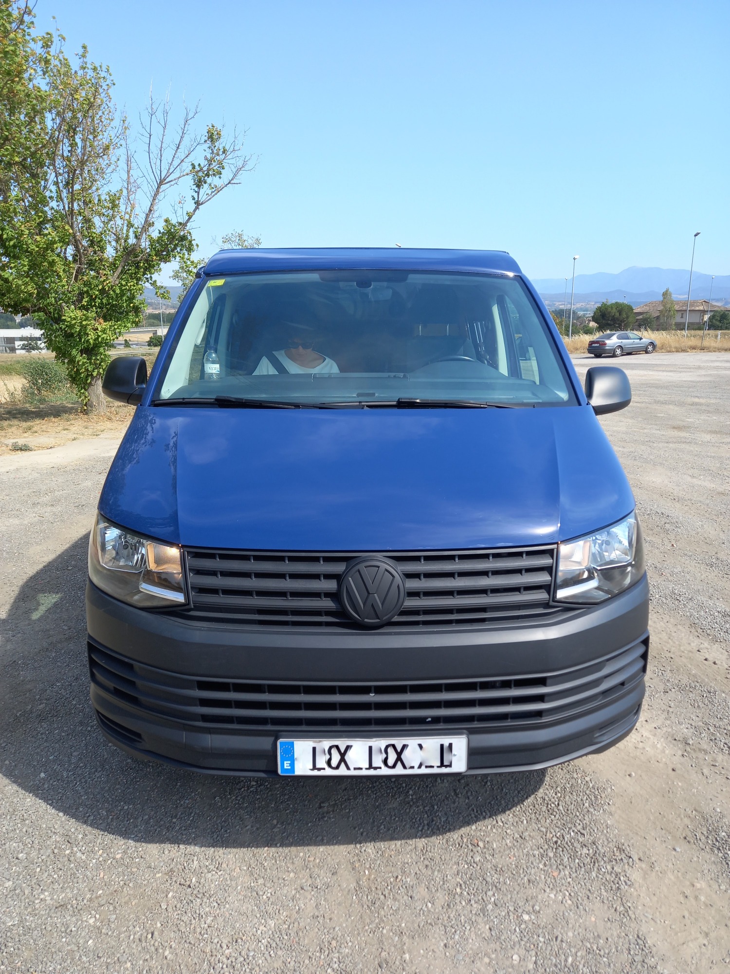

Pues aquí el día que la estrenamos!
Han habido varios cambios estéticos y prácticos. Hemos pintado los emblemas y las franjas "cromadas" de la parrilla en negro mate, se pusieron unas llantas originales VW de 17" pintadas en negro mate, con unos neumáticos 4 estaciones, también pusimos la guía original VW para el toldo.

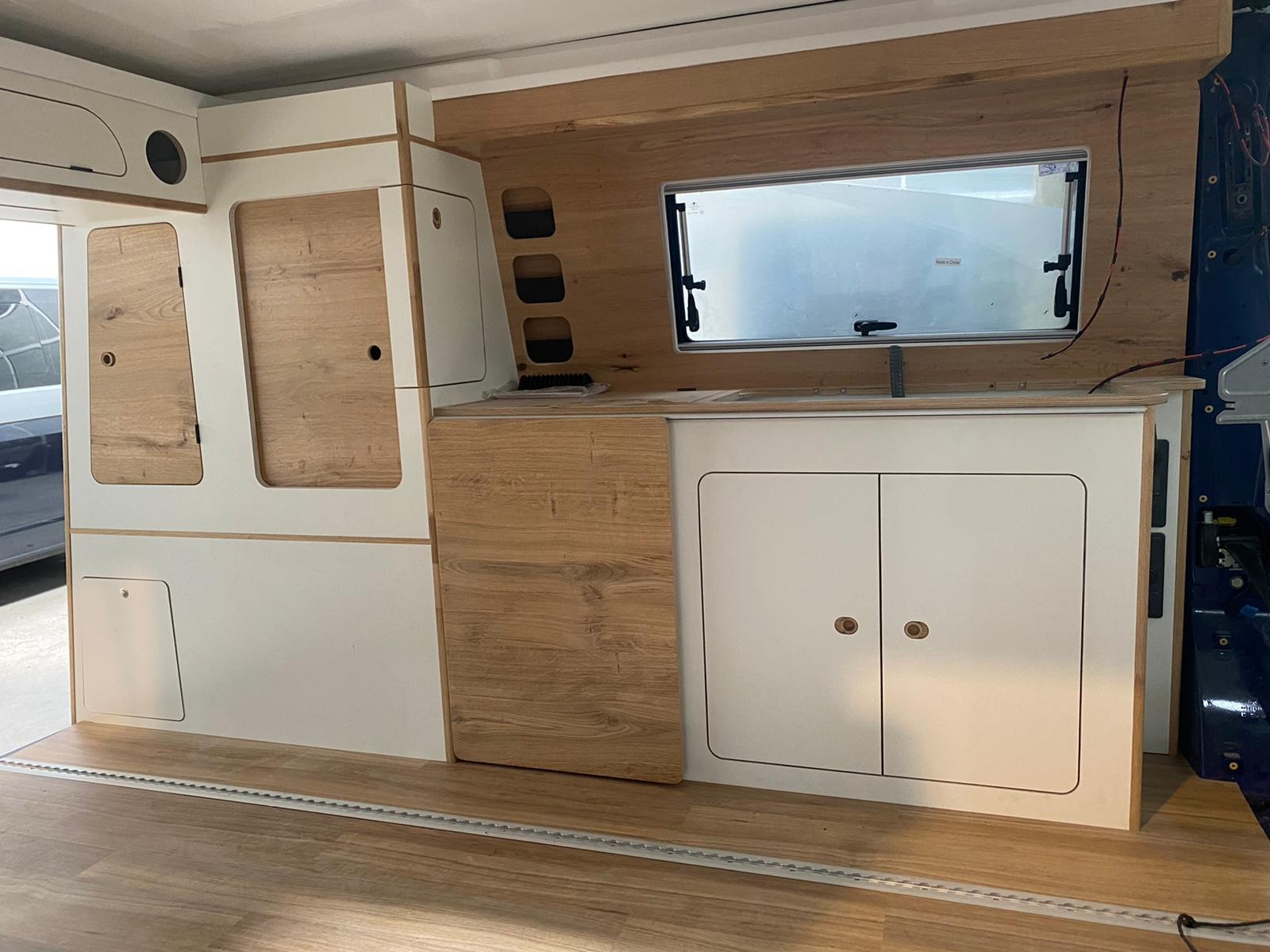

De momento la tenemos en el taller, pero usaremos este post, para ir actualizando las cosas que se le van haciendo y las "chuches" que le vamos poniendo.

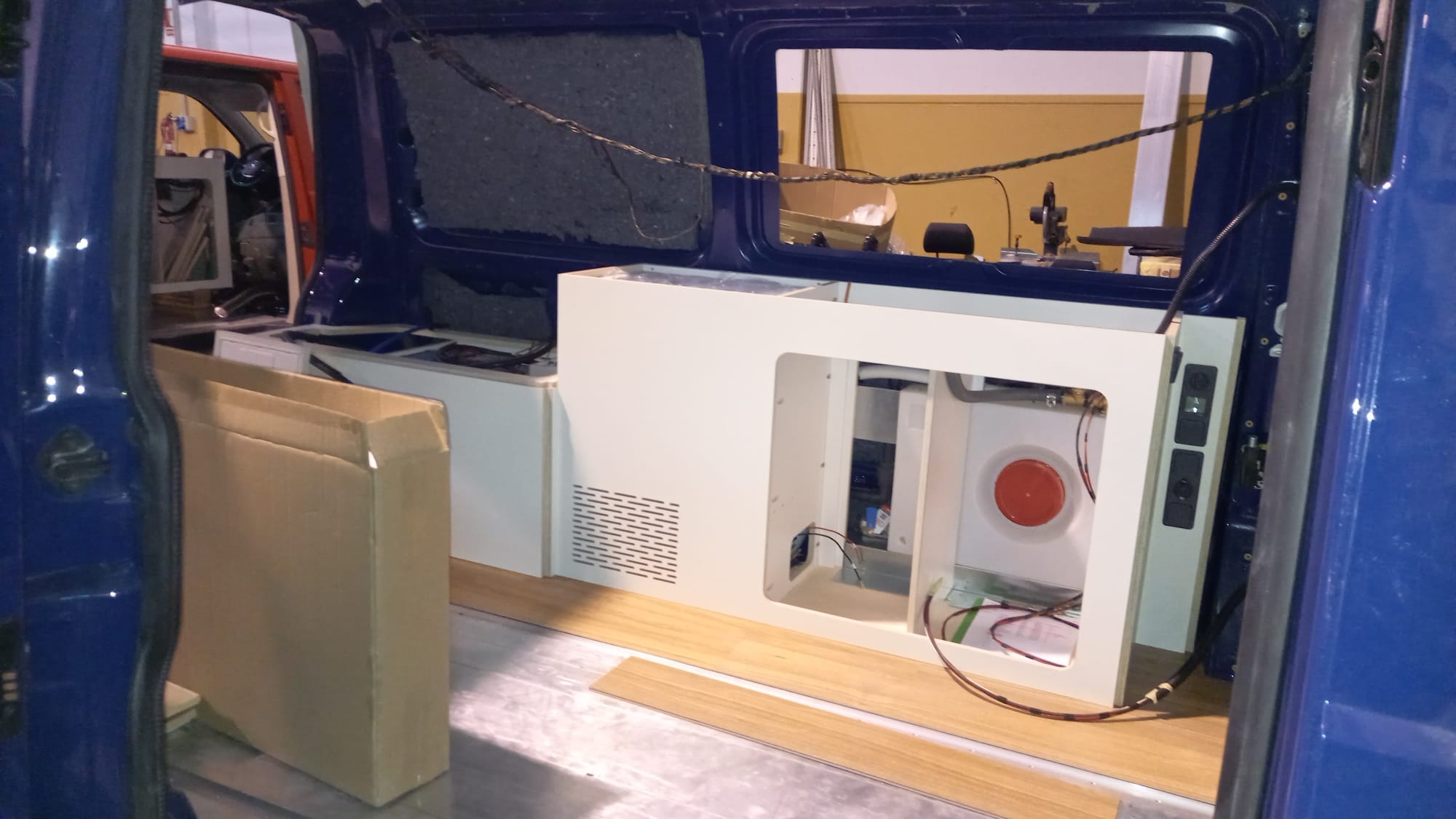

Bueno va, fotos!

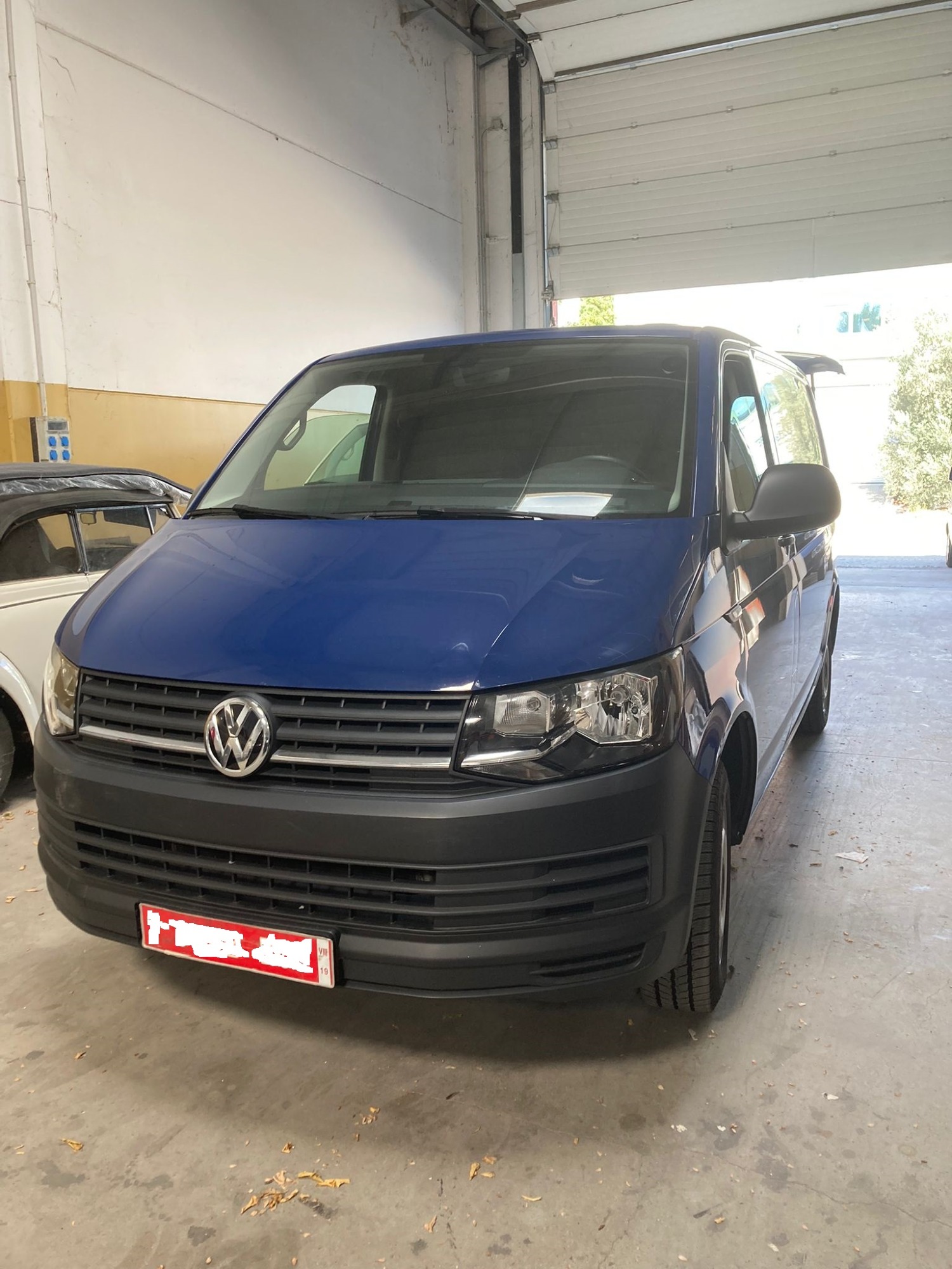

Las 2 primeras xuxes para la niña  ;D  ;D
A disfrutarla .

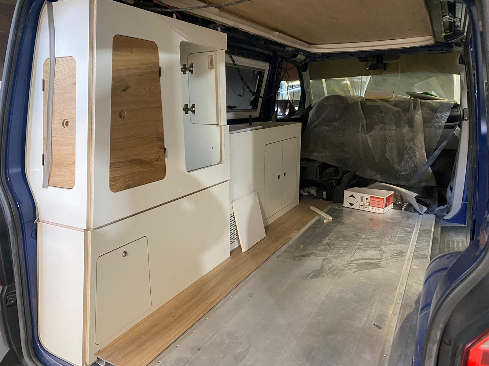

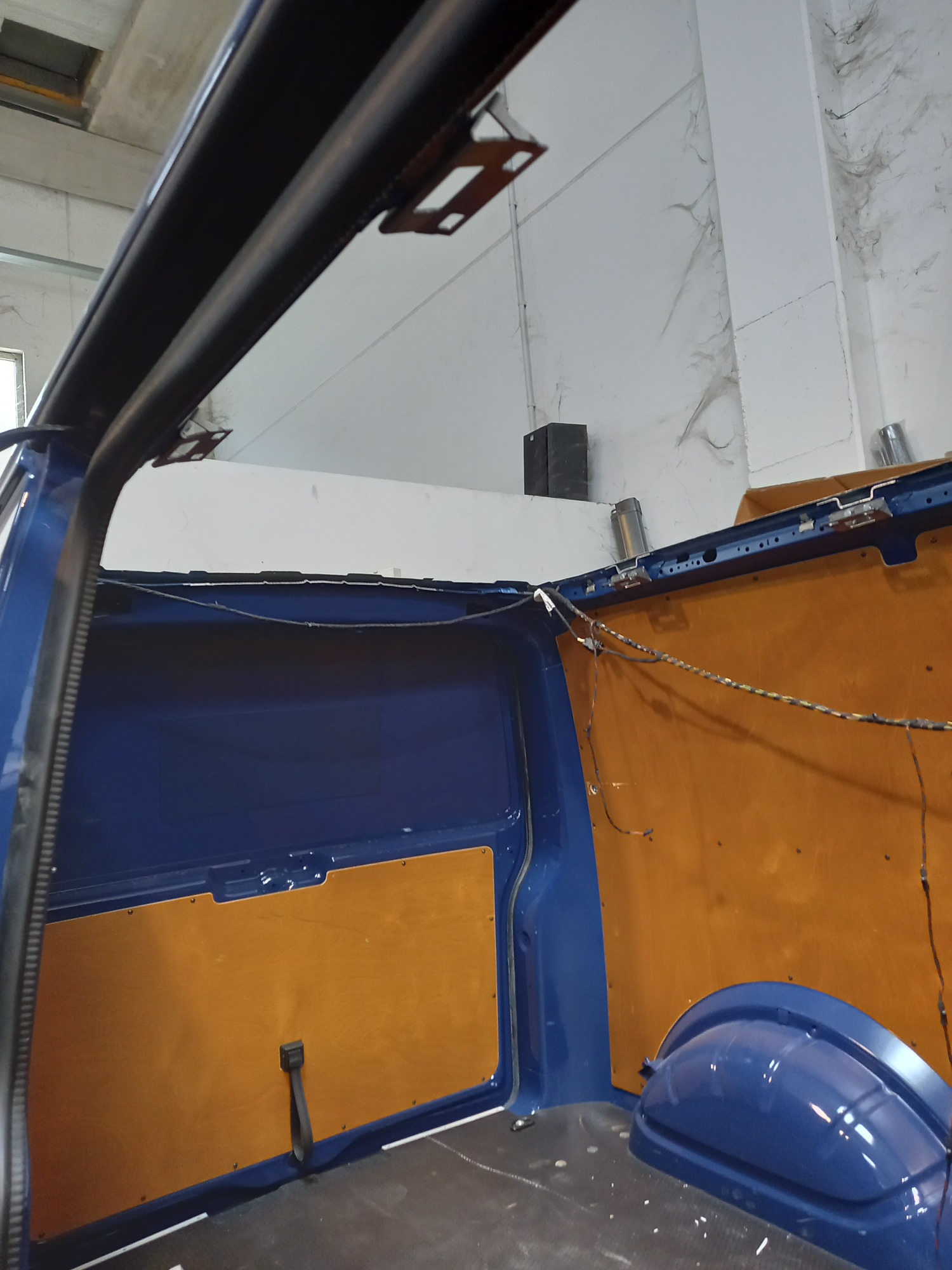

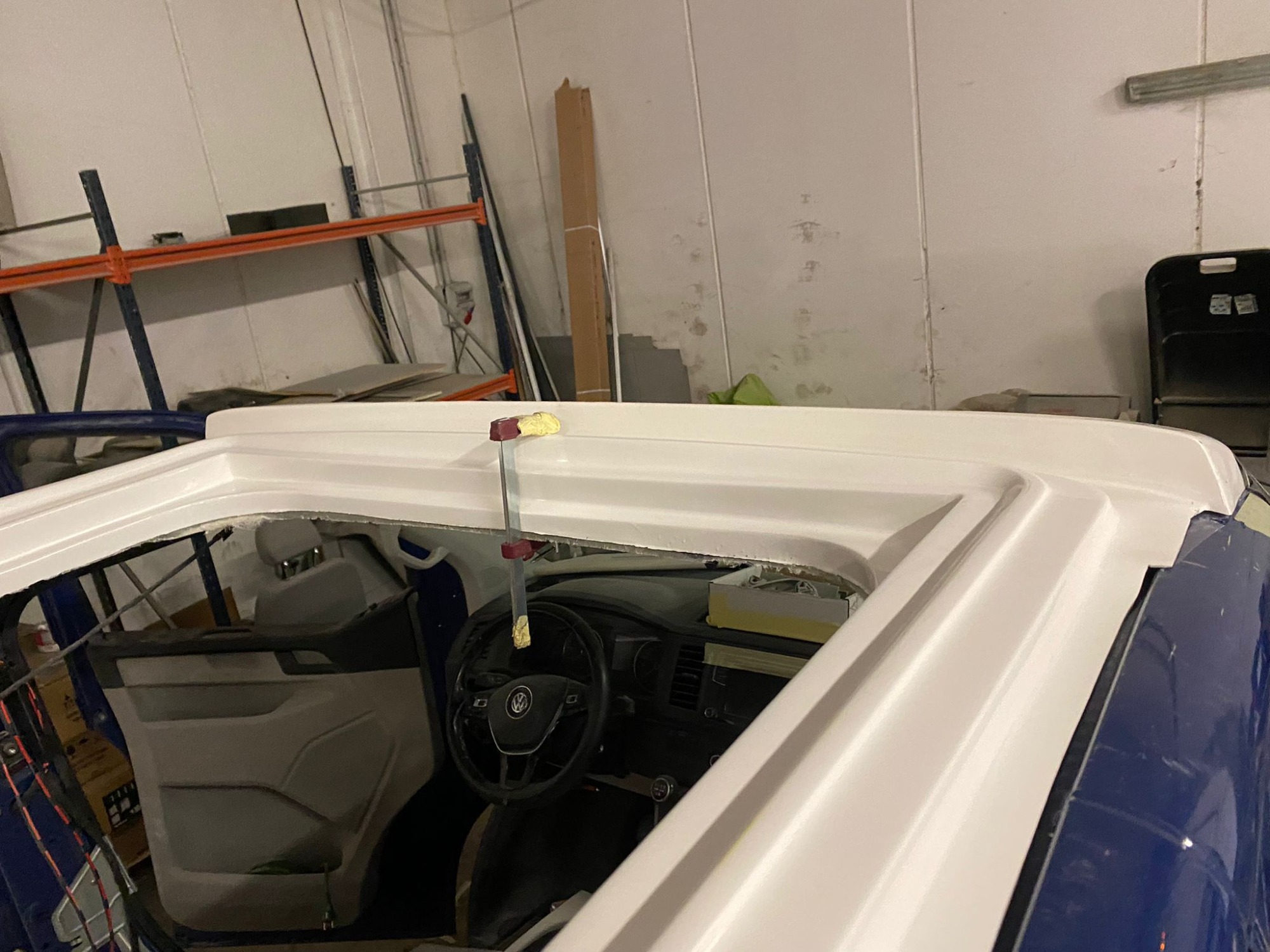

ferbotten

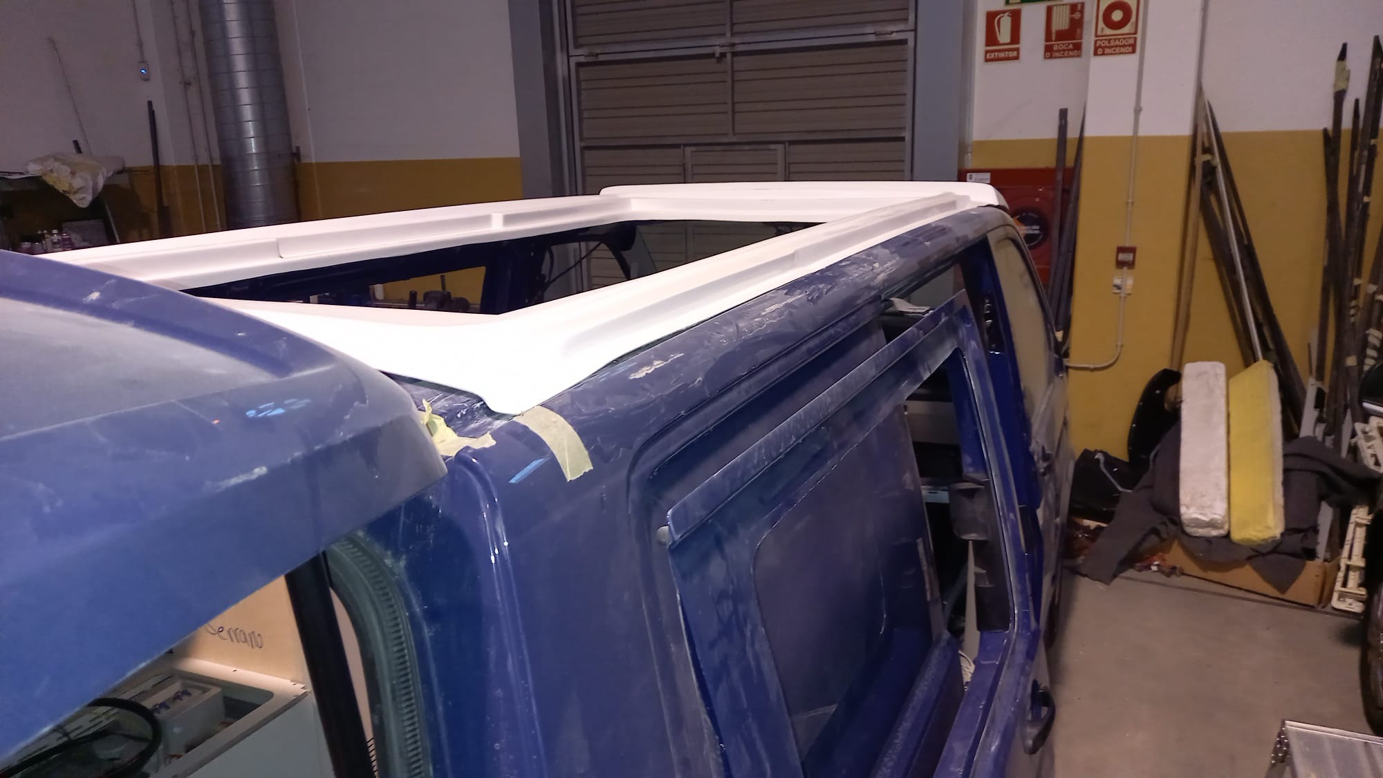

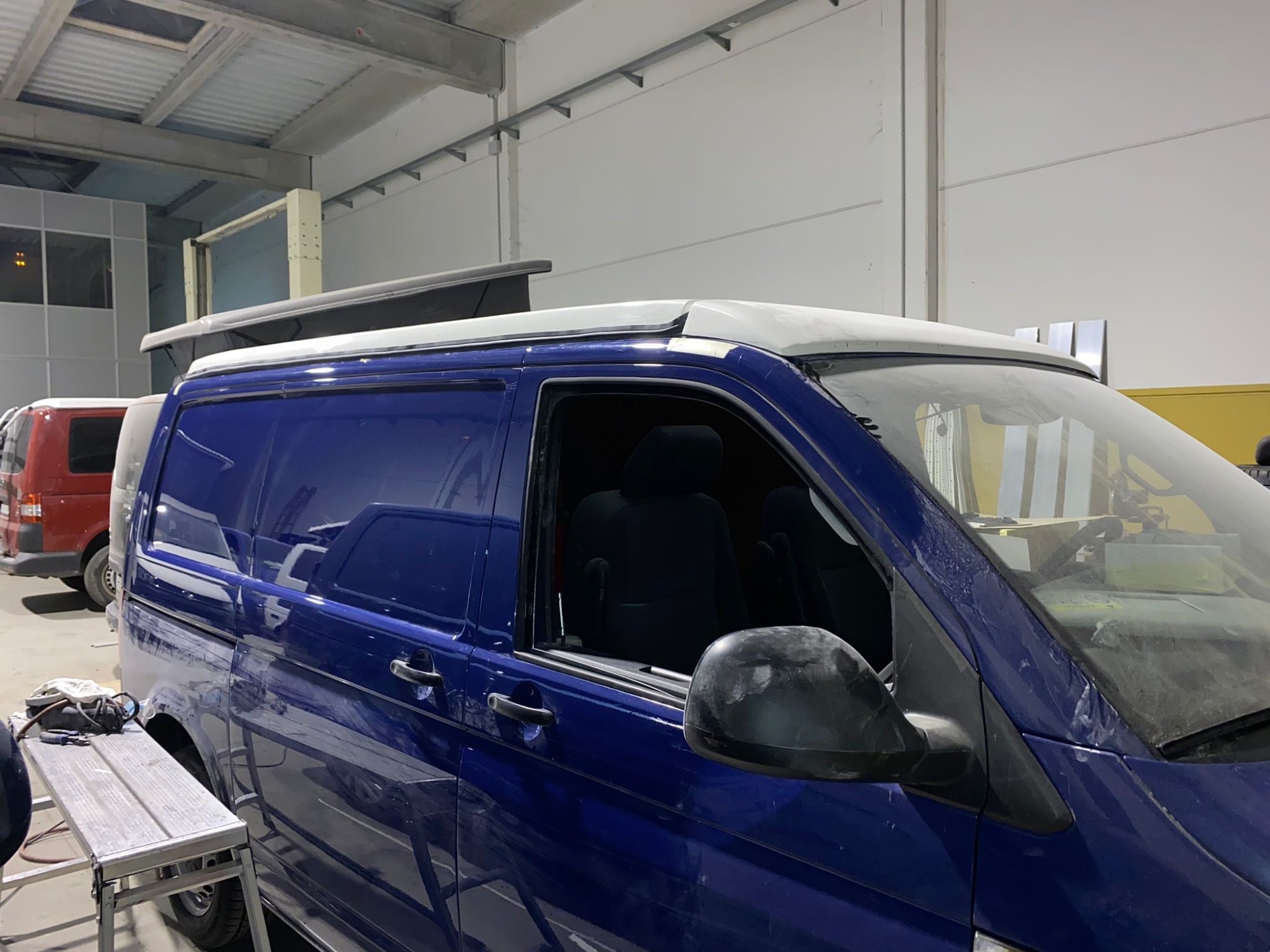

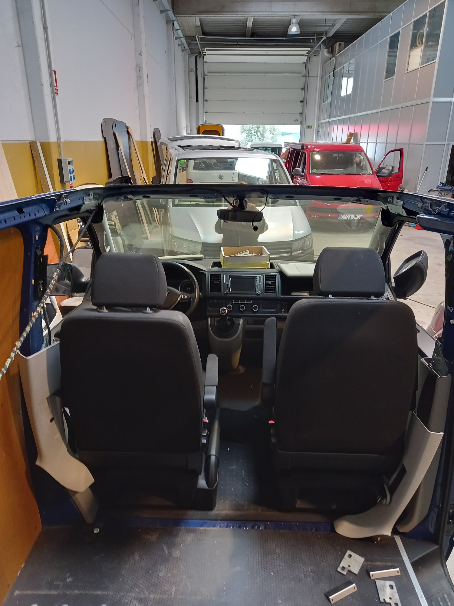

Pues ya esta ella descapotada...

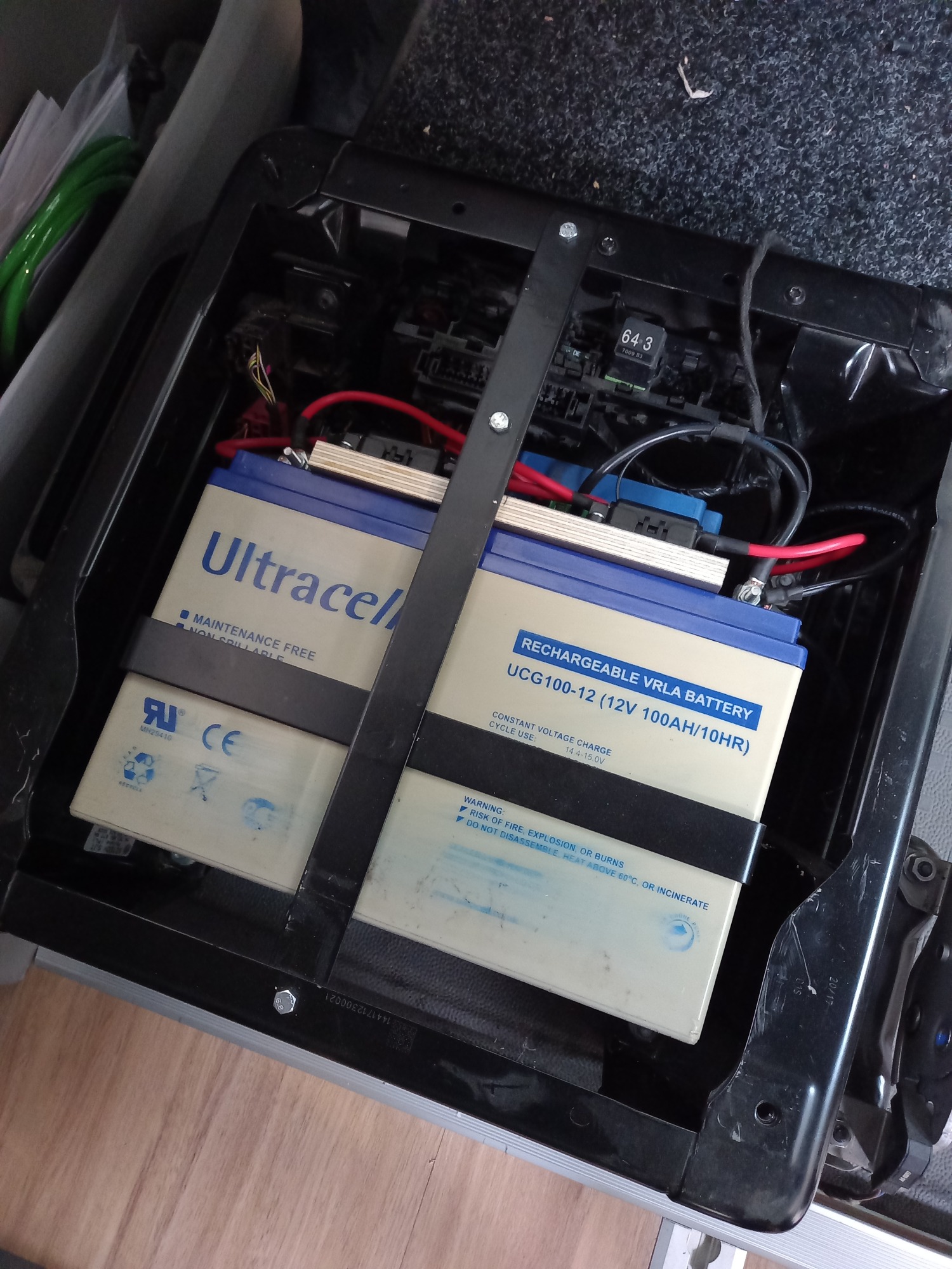

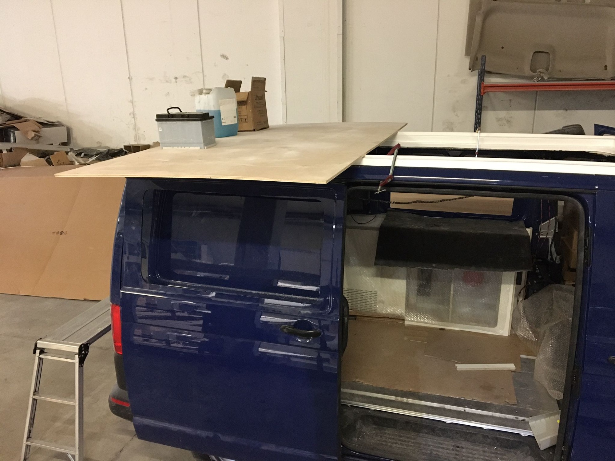

ferbotten

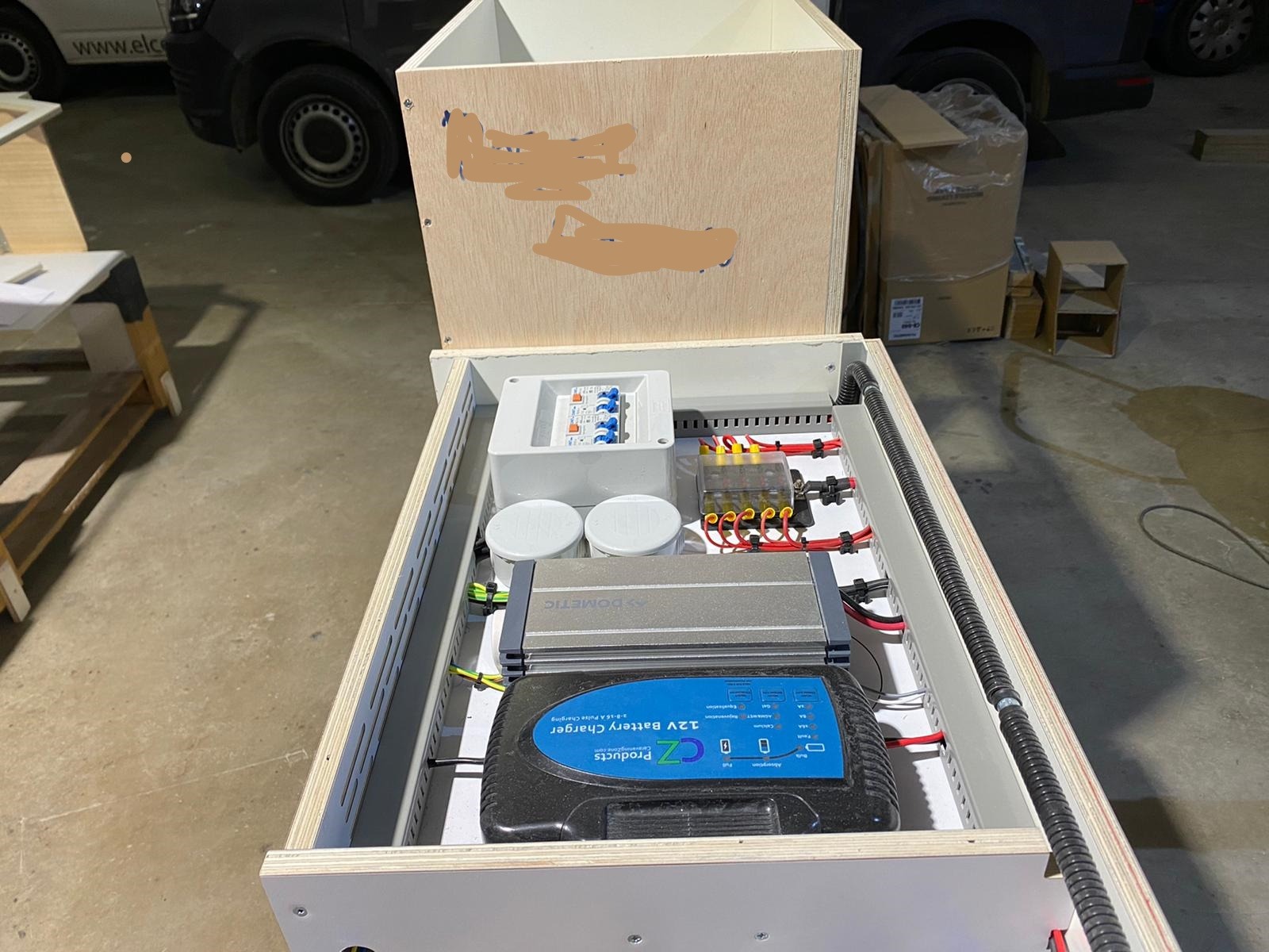

Segunda bateria colocada ya en su sitio.... .panico   .loco2  ;D
fili8848
Que no decaiga ese progreso! Como con muchas cosas, para empezar a construir antes hay que destruir.
Tengo dos dudas.
La primera batería parece que va tumbada. Esta no tiene ningún tipo de líquido que se pueda salir? Yo tuve un problema con una que, por darle demasiado voltaje de carga al cambiar un pin de la centralita, me escupió ácido por un agujero que lleva como rebosadero.
La segunda es ese intermitente que has puesto. Qué diferencia hay con el que trae de serie?
Muchos ánimos!
Scuda
Si, yo había oido que las baterías han de ir verticales, pero imagino que te has asesorado de sobras por profesionales.
Es preciosa la furgo, te sigo!
karpintxiki
Cita de: Scuda en Octubre 21, 2021, 14:17:48 pmSi, yo había oido que las baterías han de ir verticales, pero imagino que te has asesorado de sobras por profesionales.
Las baterías de gel o agm las puedes poner tumbadas
Scuda
Pues gracias Karpintxiki, pq he "heredado" dos de gel de 50A y poder tumbarlas me da más juego :)
