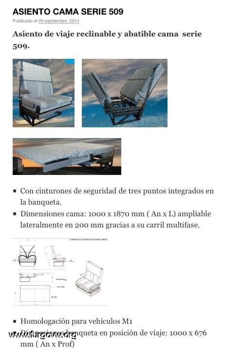

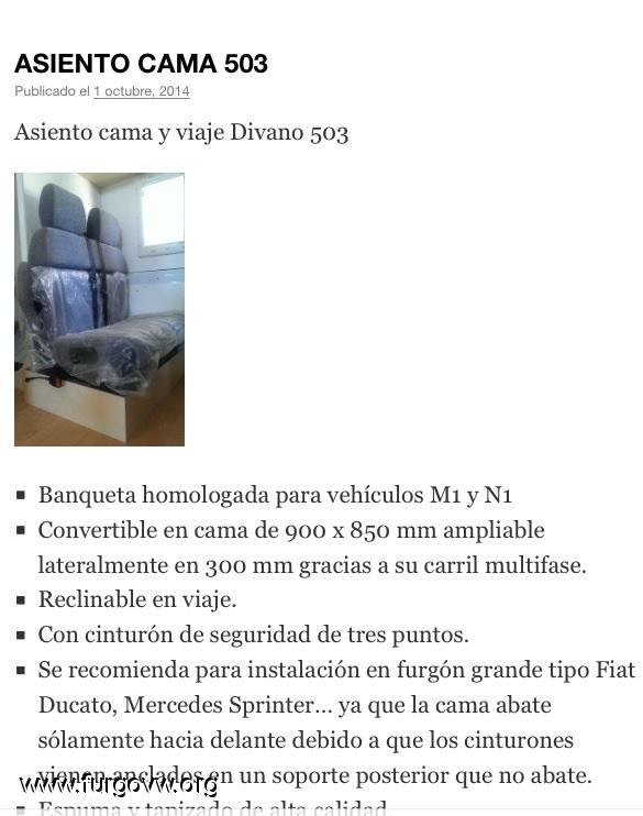

No, no Urduliz.Yo el comentario de la banqueta lo hago a modo de afirmación/pregunta.Me cito a mi mismo, para que veas que al final pregunto si esto es asi, porque es lo que "venden" los fabricantes de esas banquetas: que son homologadas para N1.
Pero si no es cierto, la verdad es que hasta ahí yo ya no llego.
Asiento que anuncian como valido tanto para M1 como para N1:
En el mismo catálogo, asiento que solo anuncian valido para M1:
Yo tuve retenido todo el papeleo del proyecto de mi furgo en los laboratorios de Idiada  porque no tenían los certificados de homologación de las bases giratorias (que personalmente tuve que pedir al fabricante para enviarselas a mi ingeniero, y éste remitirlas al laboratorio), o sea, que quiero pensar que tambien para la banqueta posterior se adjuntó dicho certificado.....
Por cierto, otra incongruencia que encuentro es el que dejen montar bases giratorias en los asientos si no dejan desmontar la mampara.....

Cita de: Jolusera en Diciembre 27, 2015, 23:39:00 pm
Pero además si no dejaran desmontar la mampara, como te dejan montar asientos atrás?

Cita de: URDULIZ en Diciembre 28, 2015, 10:06:33 am
Los panfletos comerciales son muy bonitos, peeeeeeroooo:
¿alguién tiene la documentación?
¿Nadie?
