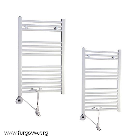

Ya puestos se podía poner dentro de la furgo un radiador toallero que te seca las toallas.
Una duda.. El camping cobra por kilovatios o no miran el consumo?
En los camping cobran un tanto diario,no cobran por kw

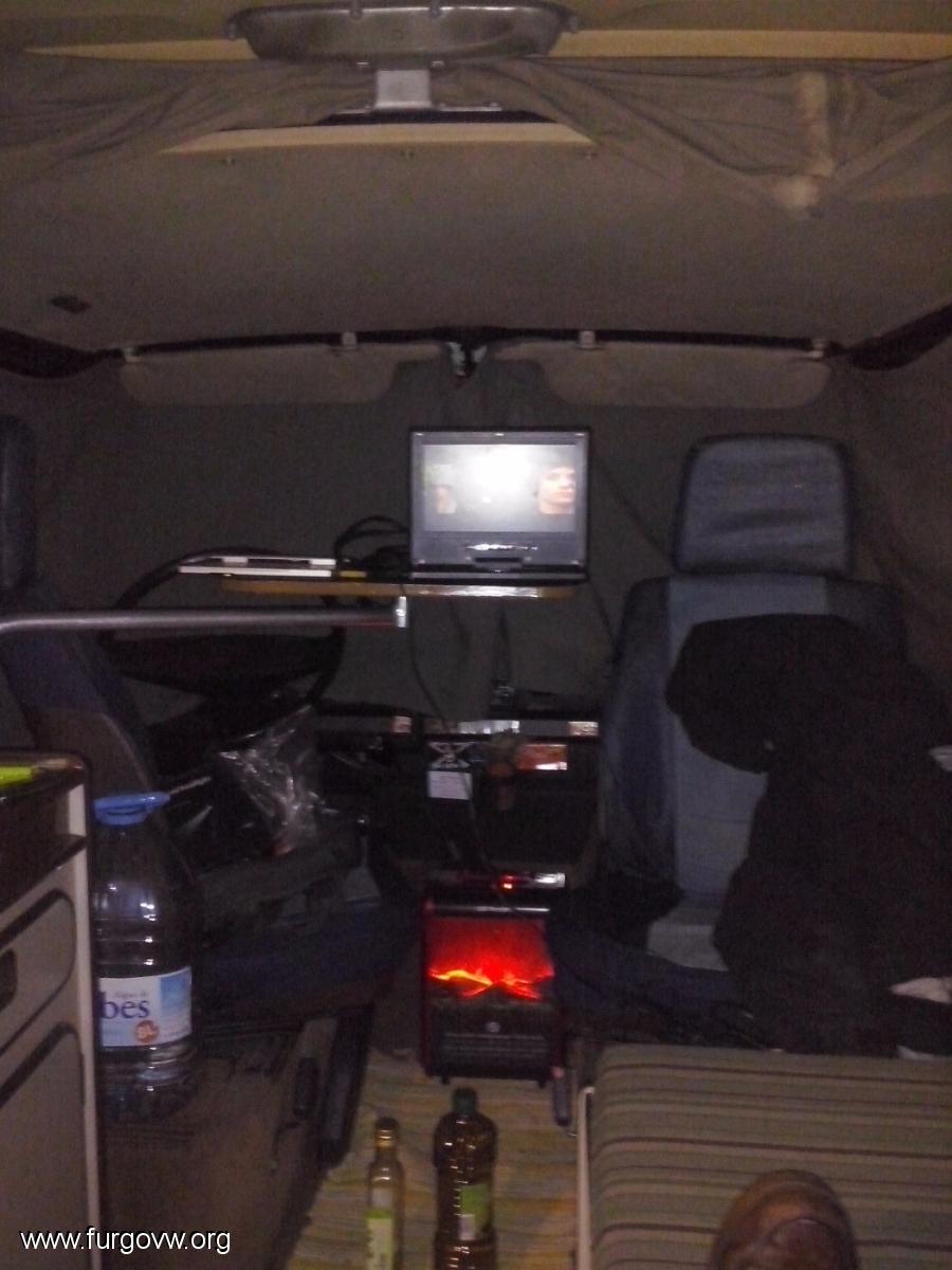

Jodo que rapido...
Si si el calefactor de aire de toda la vida ,y le hay con efecto ximenea y todo para mas sensacion de calor...
Jijij...
NACHEZ66
Flipe con el efecto chimemea...

Cita de: Jotero en Octubre 03, 2015, 15:20:38 pm
Eso no cave en una t3 ni de coña... .nono
