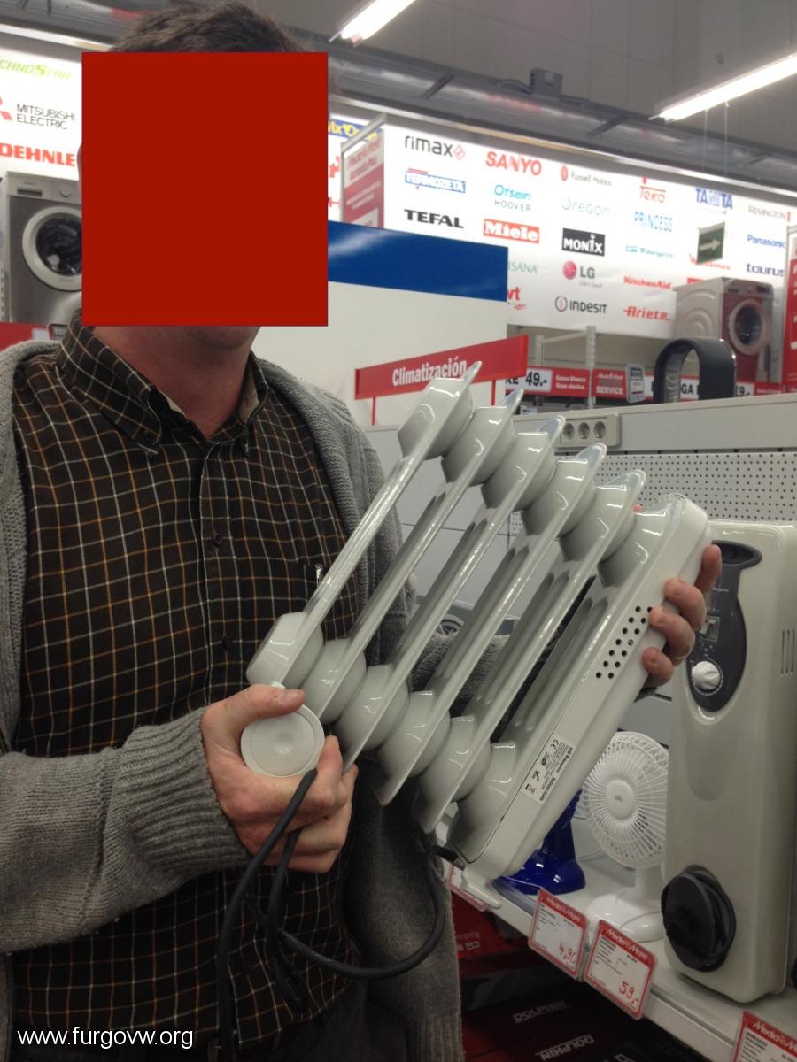

Yo voy mucho de camping, y con el radiador mas pequeño de aceite que encontré en el "yo no soy tonto" de 800W suficiente para dormir por la noche con frío.
Pero no con frio extremo. Calculo que a lo mas (fuera de la fuego) que hemos llegado a dormir será a unos 8ºC. Es importante un buen edredón o saco de dormir.
Aqui teneis la muestra...
NACHEZ66
Cita de: JAA en Octubre 04, 2015, 19:26:26 pm
Hola,
En ese había pensado yo desde el principio en realidad , porque lo tiene un compañero mío de trabajo y se calienta el despachillo, lo que pasa es que yo creo que abres un momento la furgo por lo que sea, y se te jodió todo el calor que generaste en 3 horas....
