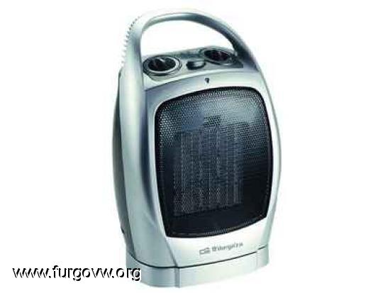

Calefactor eléctrico
Ventajas: Los calefactores tienen la ventaja sobre la estufa eléctrica de barras en que todos llevan un ventilador y termostato. El ventilador ayuda a conseguir una temperatura más estable en toda la estancia porque aspira el aire frío y lo impulsa en caliente. Además el termostato permite alcanzar y mantener la temperatura de confort  seleccionada.
Desventajas: Continua siendo una resistencia eléctrica y consume oxigeno por lo tanto en estancia cerradas  su uso por mucho tiempo puede producir una sensación de ambiente enrarecido.

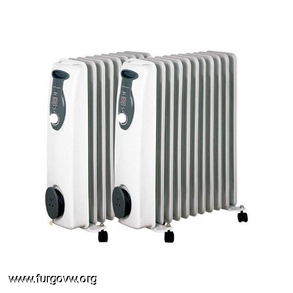

Radiador de aceite (circuito cerrado)
Ventajas: Es de los más utilizados porque no tiene las desventajas de los dos anteriores, al ser un circuito cerrado no consume prácticamente oxígeno.
La temperatura máxima que alcanza no supone ningún riesgo ni en contacto con objetos ni personas.
Todos tienen termostato, optimiza el consumo y mantiene la temperatura deseada en nuestra estancia.
Representa un ahorro del 20% sobre la calefacción eléctrica habitual.
Desventaja: La sensación al no ser un calor directo, (el radiador emite en un ángulo de 360º) es que no calienta tanto, la realidad es que en una estancia cerrada con una estufa eléctrica de la misma potencia la temperatura que se alcanza con el radiador de aceite en el mismo espacio de tiempo es igual o superior.

Sin duda el eléctrico.Como el que has puesto en la foto ,por el espacio que ocupa y no tiene que ser muy potente que una furgo no es lo mismo que calentar una habitación.

Yo pondría uno de esos como los de aceite pero de bajo consumo que traen termostato y puedes poner los grados que quieras,aunque son mas caros claro.
Pero uno de 500 W no es muy caro,para mi seria la mejor opción.

Yo en su dia lleve un radiador de aceite de 450w y la verdad que no tiraba mucho.despues compre uno de esos termoventiladores baratillos de 1500 y si petaba ese.vamos como la calefa de gasoil.
Verdad es q el de aceite regula mejor y no suena.yo no escatimaria en uno mas potente y si acaso le bajaria la potencia.
Este tipo no hay problema en la furgo ya que no combustiona.

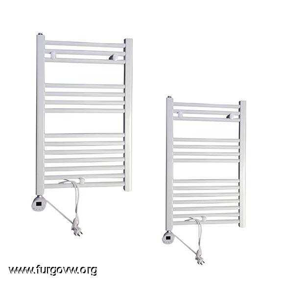

Ya puestos se podía poner dentro de la furgo un radiador toallero que te seca las toallas.
