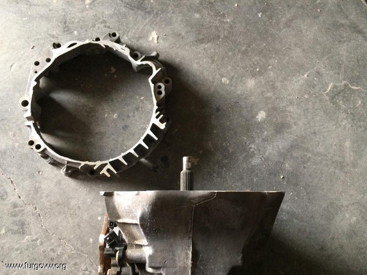

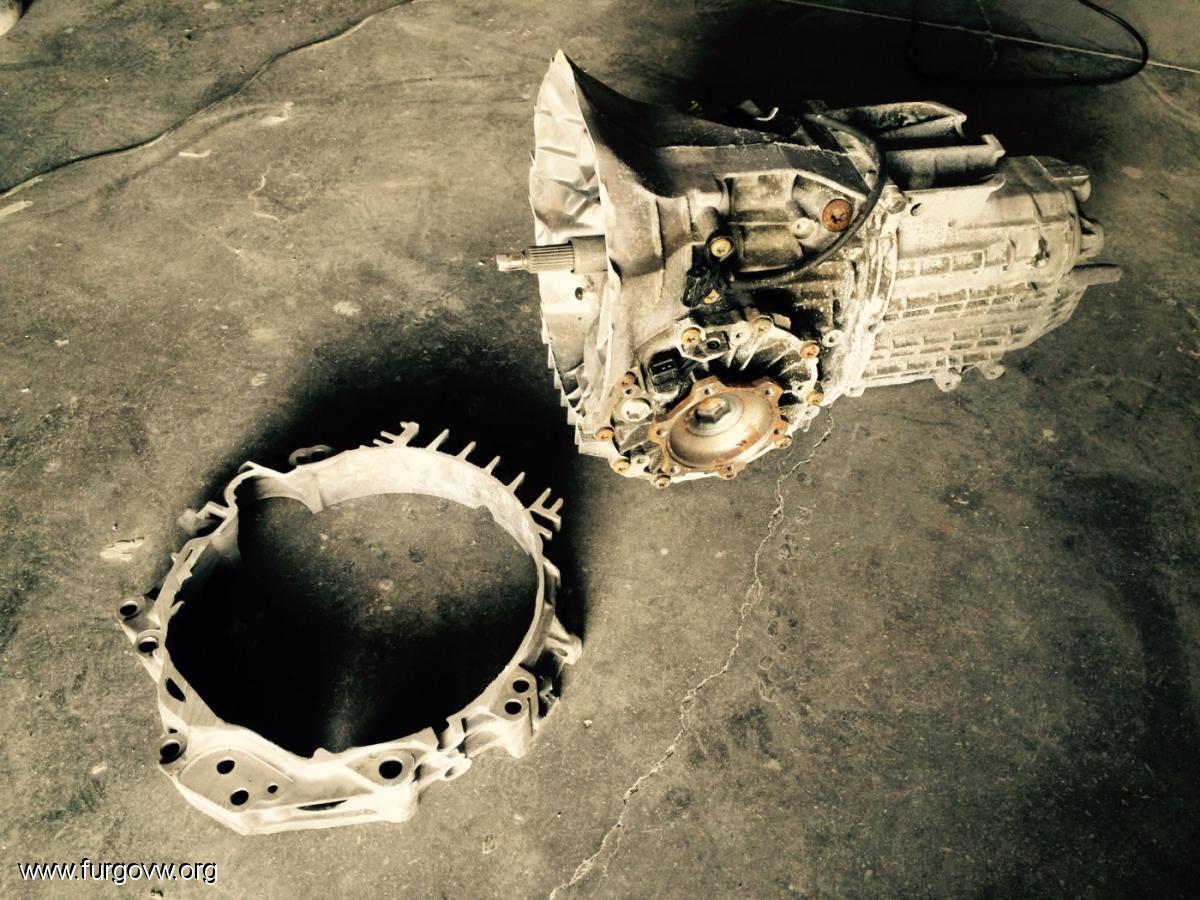

Hace unos días recibí la caja del A4 del compañero Villullas y bueno con su permiso os voy poniendo por aquí la elaboración de la misma.(alguno de por aquí ya conoce el proceso  ;)).. Ya le he cortado el anillo a la campana para poder girar los grados necesarios hasta su nueva posición ahora le toca un poquitín de ajuste y a soldadura

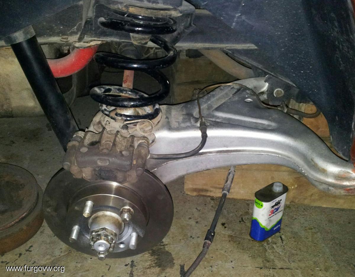

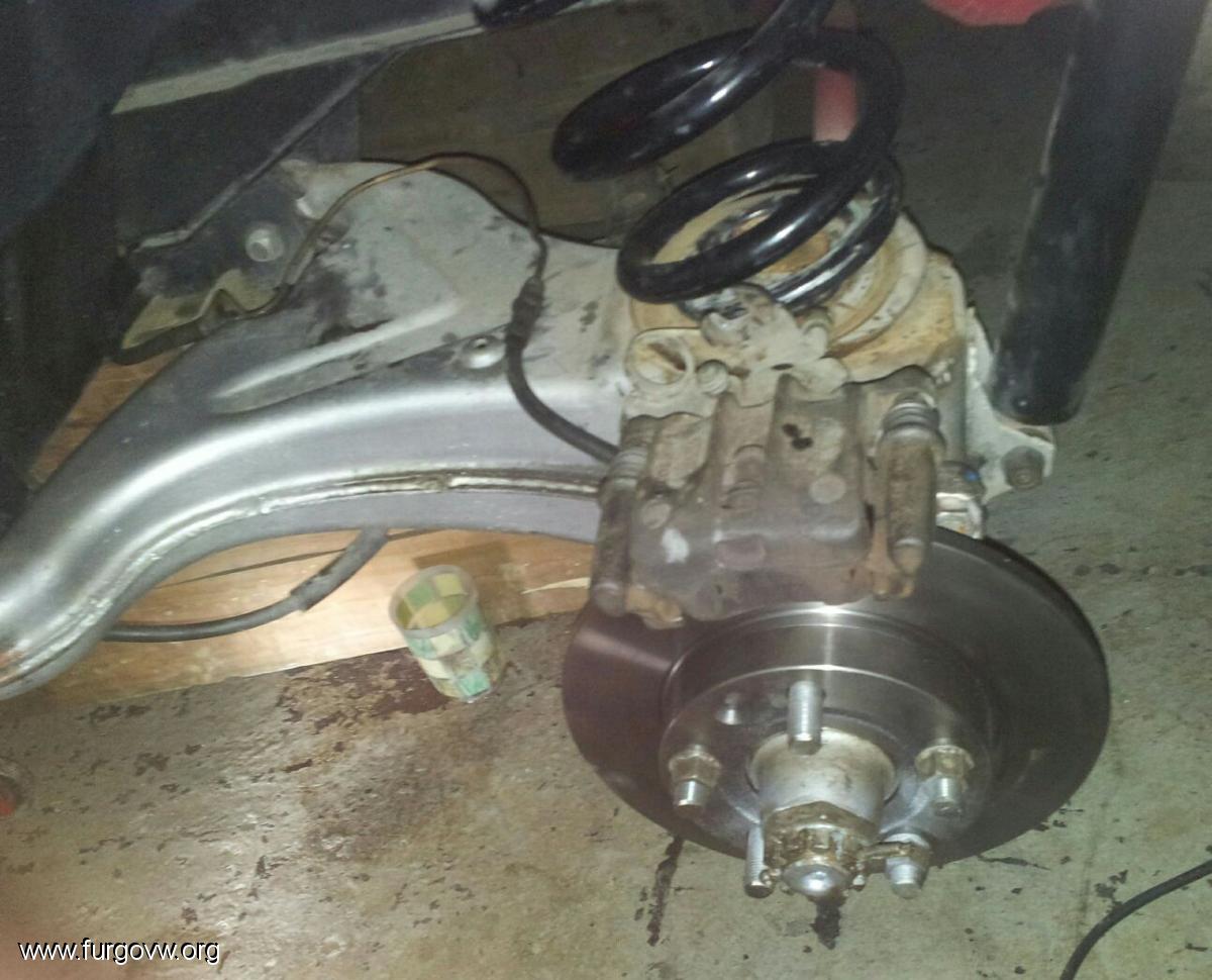

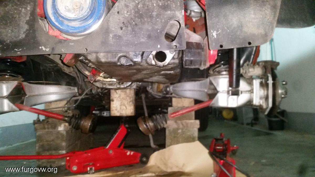

La cosa va lenta, pero algún progreso ya esta hecho. Los discos traseros colocados en su posición final, a falta de acoplar el freno de mano.

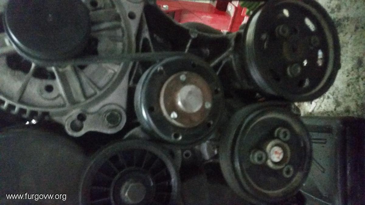

Ya tengo colgado el motor. Me he puesto a desmontar el carter y la bomba del agua pero no se si al final dejar el la misma bomba del agua ya que el soporte es diferente y luego no podría acoplar la bomba de la dirección para un futuro.
free camping is not a crime

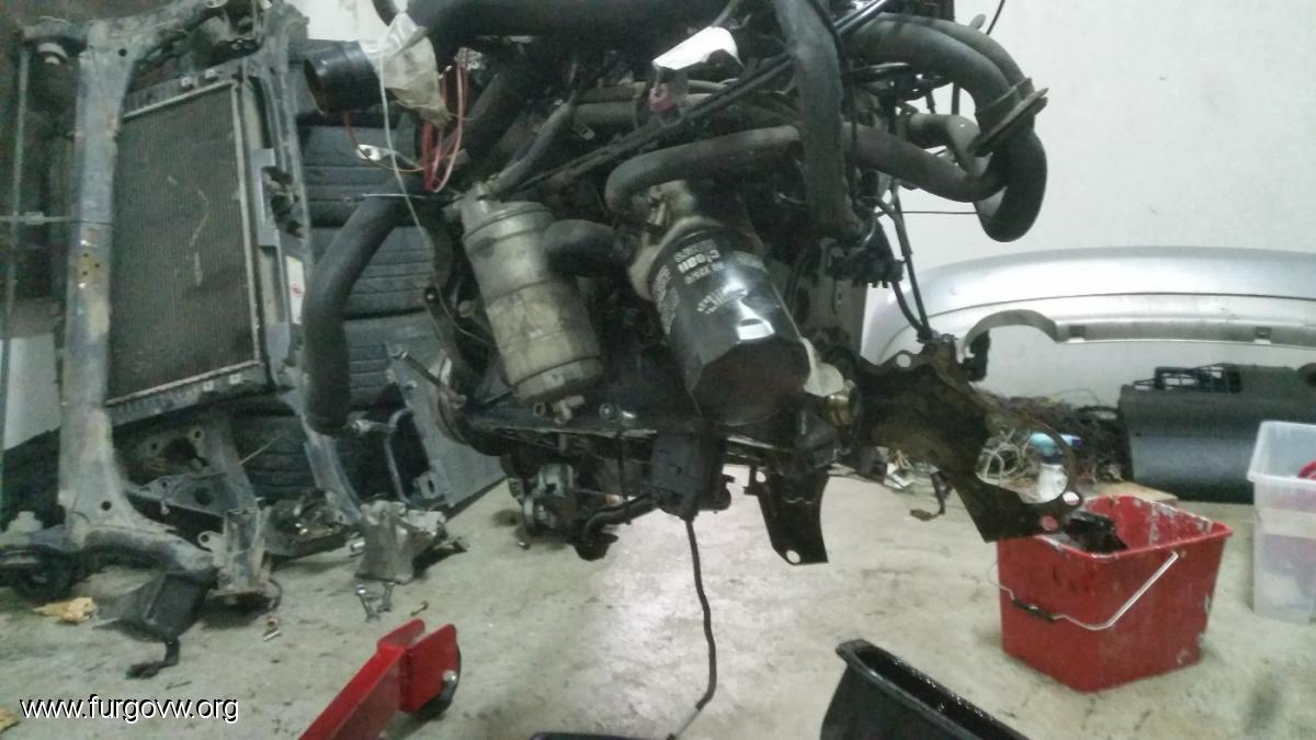

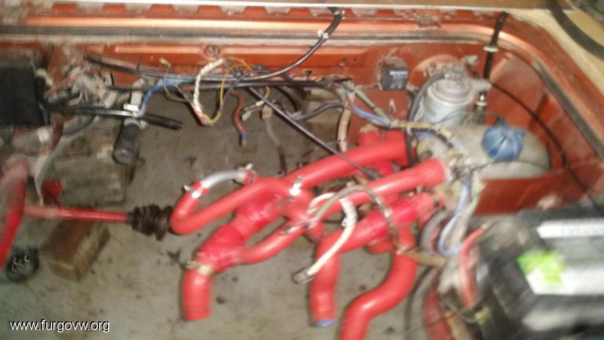

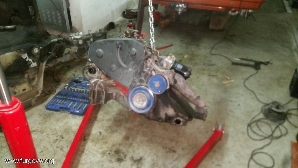

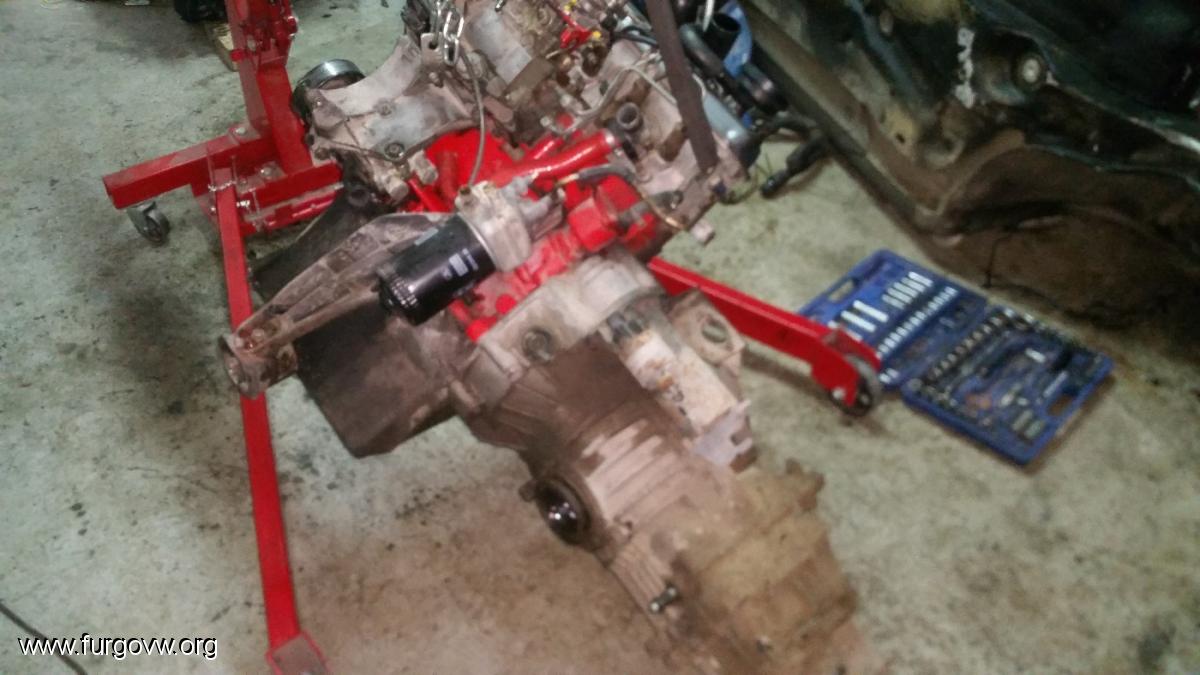

Hoy ha cundido un poco mas, ya esta el aaz fuera. Ha costado un poco, pero por fin esta fuera. Unas fotitos del proceso.
Que bueno es tener amigos que tengan una pluma de estas.
Tener tacos de madera ayuda, je je. Valen para todo.
Motor fuera con la caja acoplada.
Motor sin caja.
Y el hueco que ha dejado el aaz y que lo llenara el afn. Que ganas
También me ha dado tiempo de modificar el eje donde tenía el ventilador. Al final como decia el otro día voy a poner el mismo. Creo que con esta modificación ya no tenga problemas.

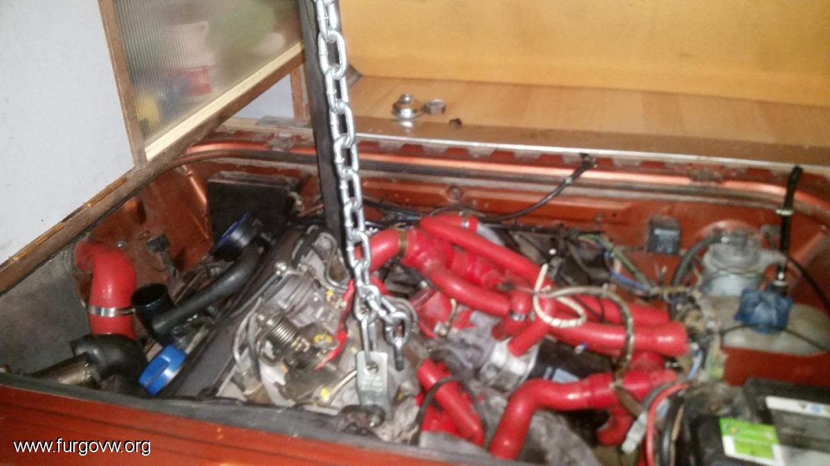

El problema que vas a tener es que el alternador te va a salir tela por encima de la tapa del motor, quizás lo compenses con la bajada de 5cm que debes hacer para poner la caja passat pero no estoy seguro... A ver si da la talla
Y otro consejo si tienes a mano los manguitos originales ponlos y quita los de silicona

Cita de: manuel gil lozano en Noviembre 04, 2015, 23:45:42 pm
Puedes explicar por qué?
manuel gil lozano
Pues nacho yo no los he usado pero he leído de malas experiencias con ellos en este mismo foro por ejemplo de gente que les ha perdido anticongelante etc sobre todo con las bridas auto ajustables
