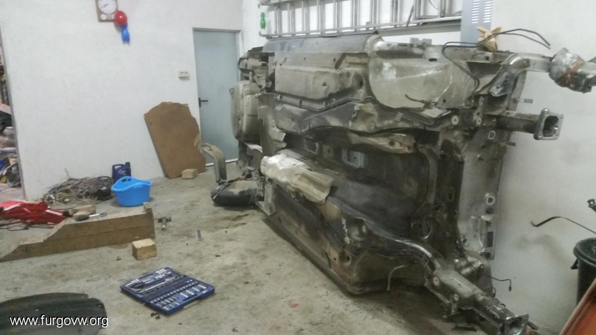

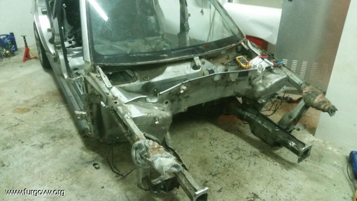

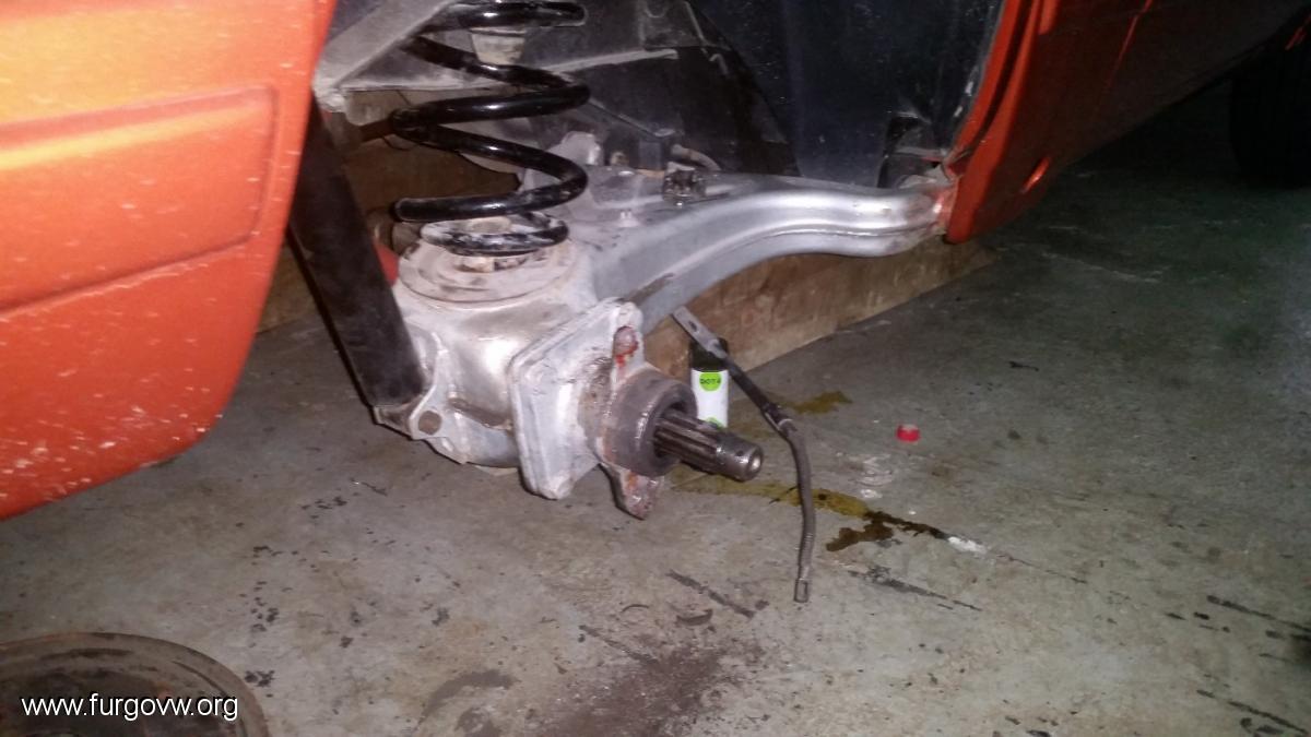

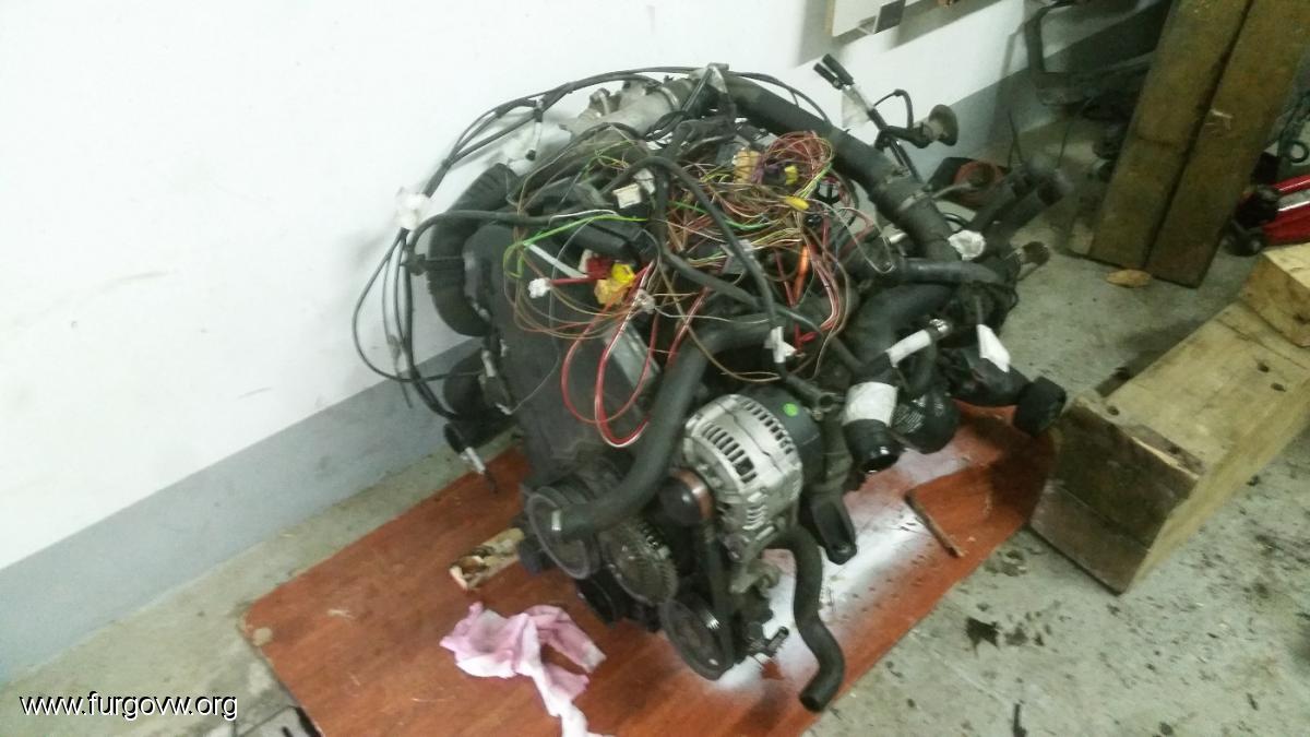

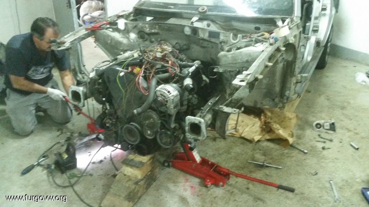

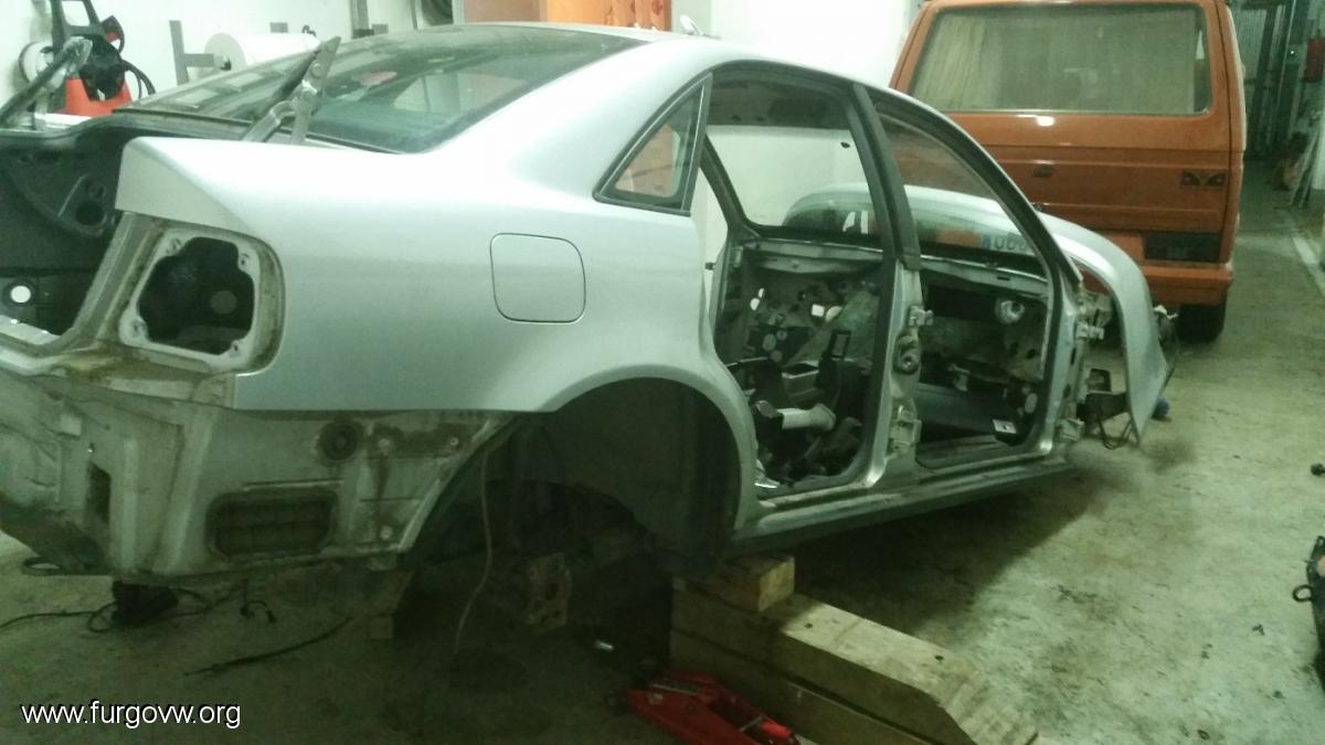

Bueno ya esta chasis pelado. Hoy he podido sacar el motor con su caja. También me ha dado tiempo de sacar los discos traseros y su eje. Unas fotitos
Aqui sacando el motor, con la gran ayuda de mi padre lo1
Motor fueraa por fin
Chasis sin el motor
Ypor ultimo sin los discos ni pinzas
Y delante de lo que queda del coche, la heredera del motor je je

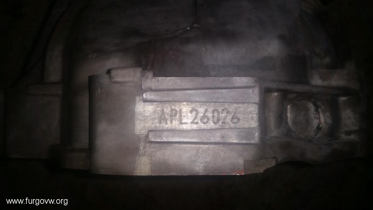

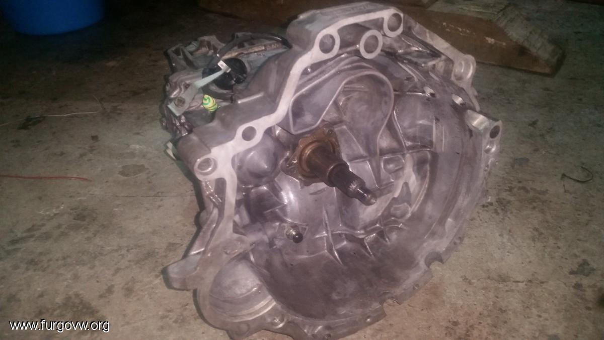

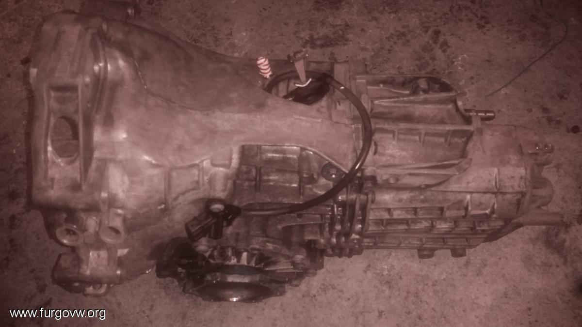

Bueno pues la cosa marcha, hoy he sacado la caja la he limpiado bien bien y ya la tengo preparada para que Manuel me la prepare.

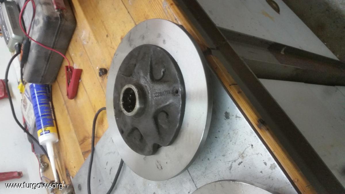

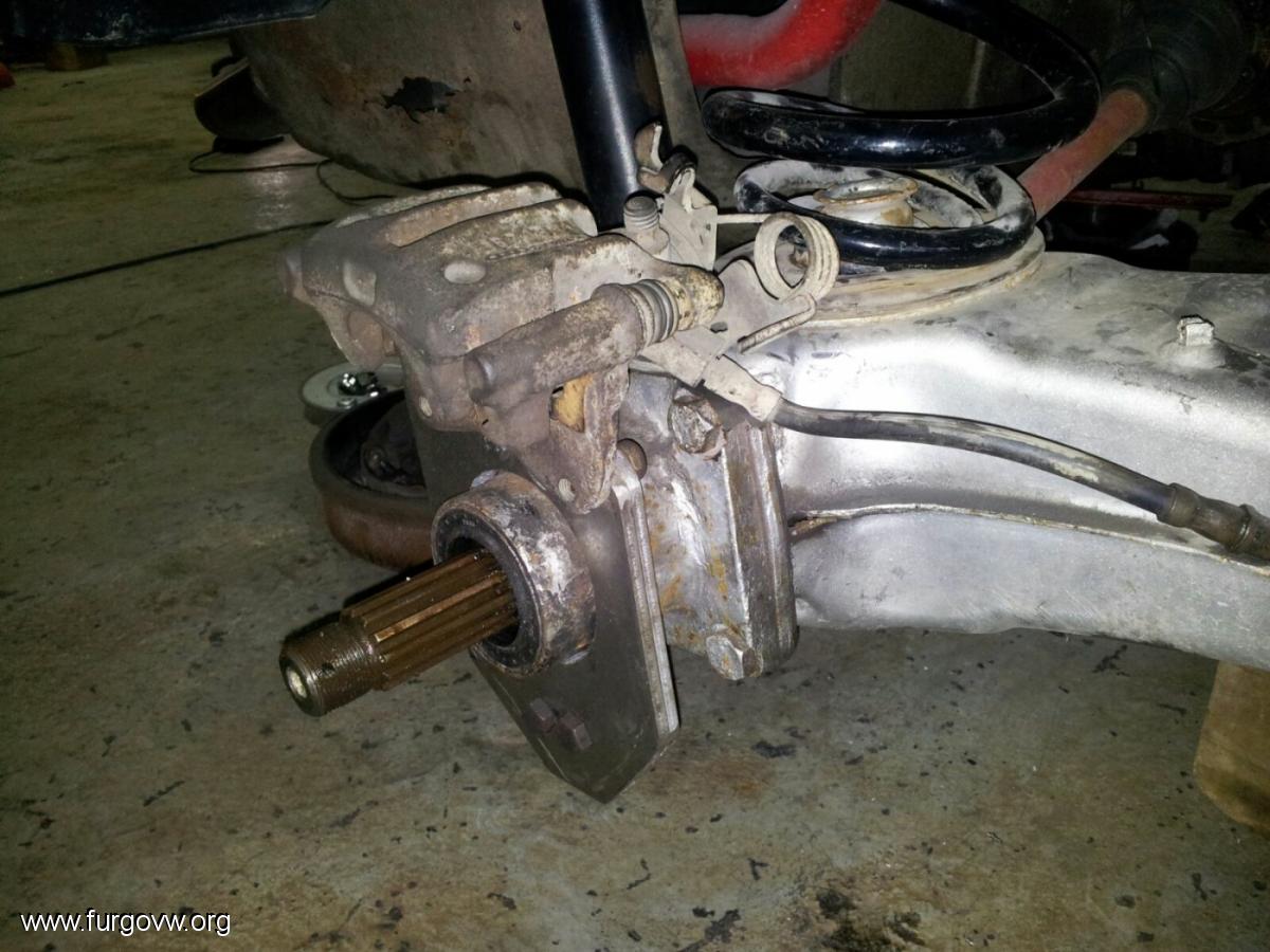

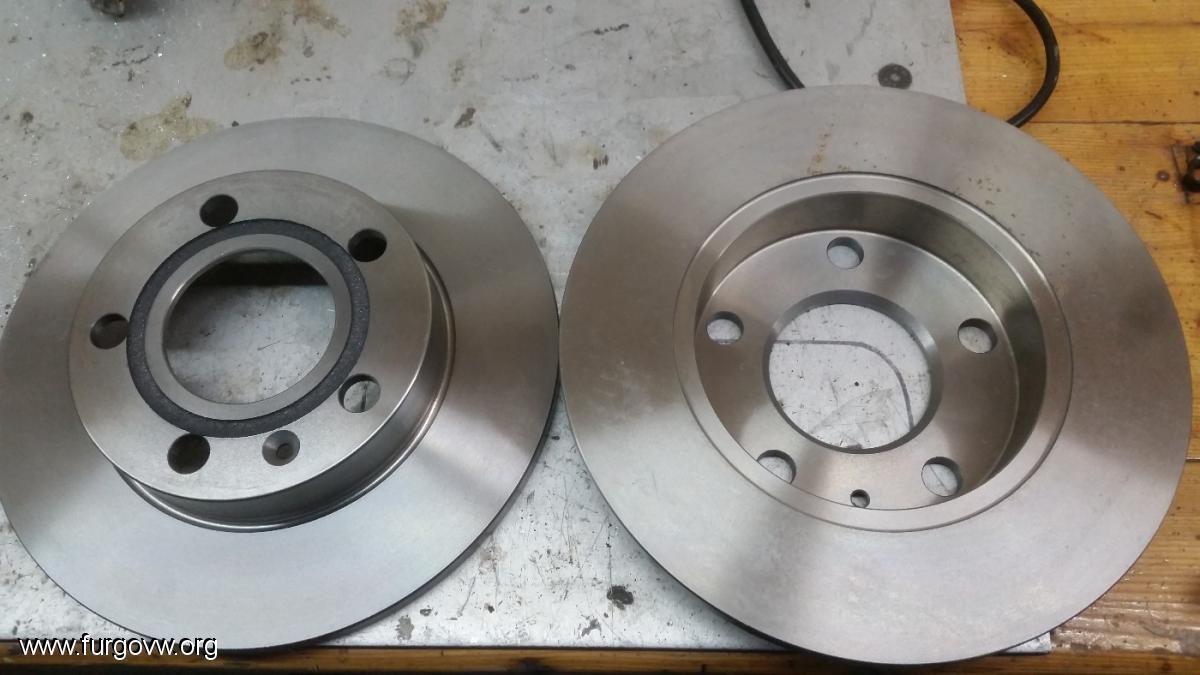

He desmontado los tambores traseros para ponerme lo primero con los frenos de disco.

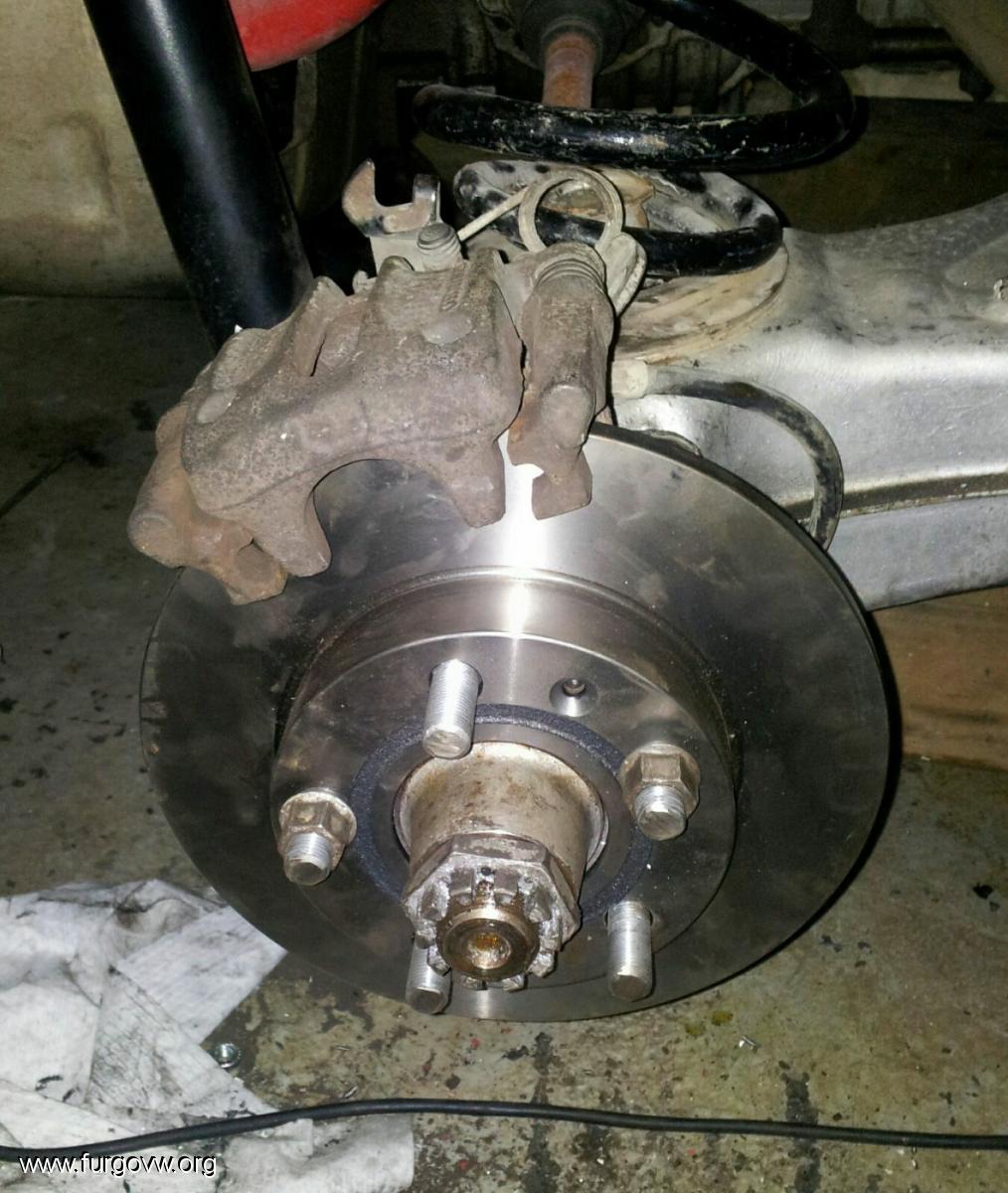

Estos son los nuevos discos de un a4 del 2000 en adelante ya que los del coche no valen  porque tiene un estriado interno para el tema del abs y es macizo asi que a comprar nuevos.

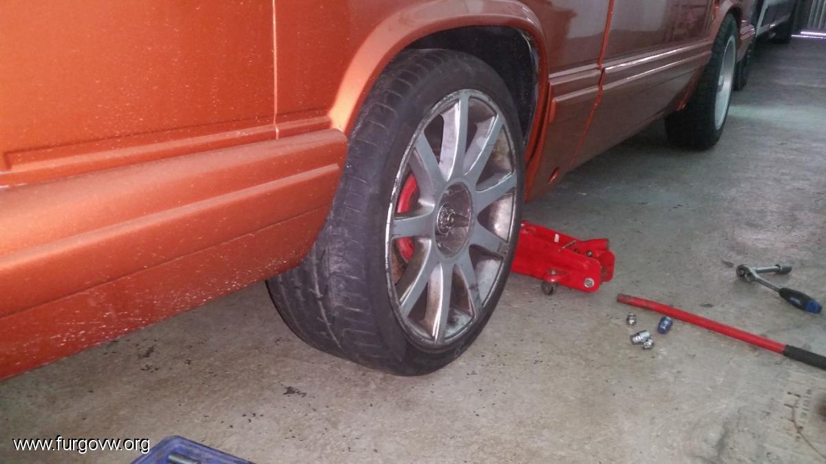

En esta foto se ve lo que se le tiene que comer al buje para que el disco entre. Diametro exterior 17 se tiene que pasar a 13.5 cms
Y aqui una fotito con la llanta de 18 puesta

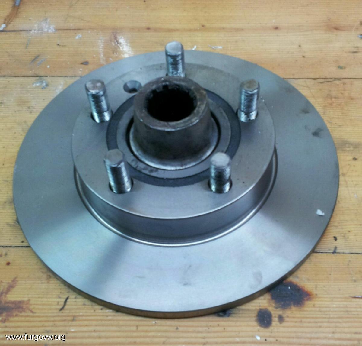

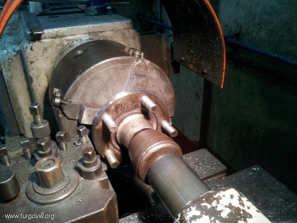

Bueno pues la cosa marcha poco a poco y con algo de pausa je je. Hoy un amigo de mi padre me ha torneado el buje trasero y aqui estan las fotos. El lunes desmontare los discos delanteros para que me los prepare tambien.
