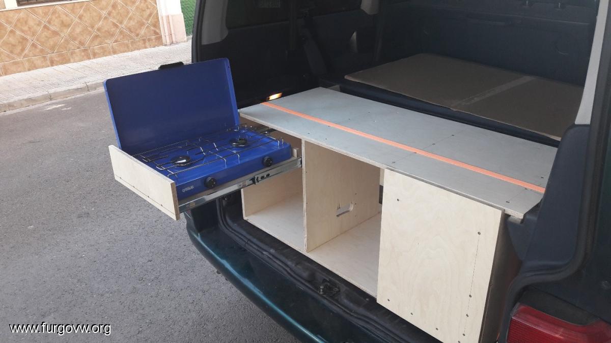

Voy a modificar los cajones y a preparar uno para la parte posterior con cajones extraibles, así lo dejaré por la parte inferior de la bandeja y anclado con las 4 anillas de la furgo.
Así iré dentro de la legalidad para evitar posibles sustos de GC y de aseguradoras en caso de accidente.

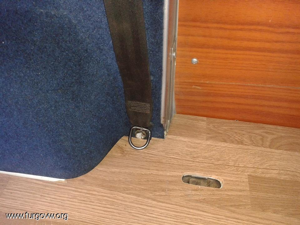

En la parte trasera ay unos agujeros con roscas donde puedes meter una argolla con rosca, creo que es para los cintos de la tercera fila, esta algo alto pero es un amarre fuerte y seguro.
Exacto, esas roscas son para los cinturones de la tercera fila....
En la parte trasera amarraré en la del paso rueda, que es expresamente para amarrar la carga..
Y la otra argolla la he puesto en el tornillo del cinturón de seguridad de la segunda fila de asientos. ..
Ya colgaré las fotos......

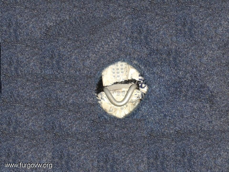

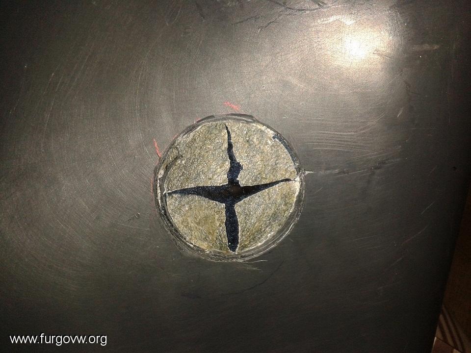

Este es el agujero que le hice por detrás del panel. Y su debido corte a la moqueta para luego pegarla con cola de contacto...
Y así es como queda. El anclaje original a la vista...

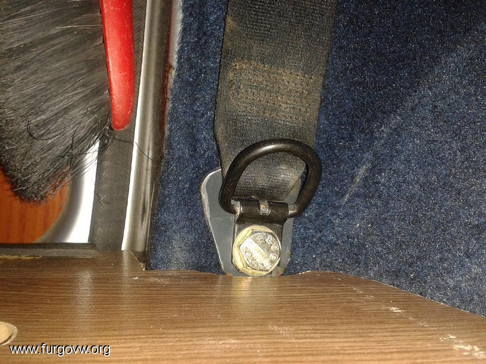

Y después de darle muuuuuuuuuchas vueltas a la cabeza.....le puse la argolla de una Vivaro en el tornillo del cinturón de seguridad. Eso sí....le tuve que agrandar el agujerillo porque el tornillo del cinturón es mayor que el de la argolla....
Esta es del lateral izquierdo...
Y esta la del derecho....
Espero que a los que tengan expert/jumpy/scudo les sirva de algo...

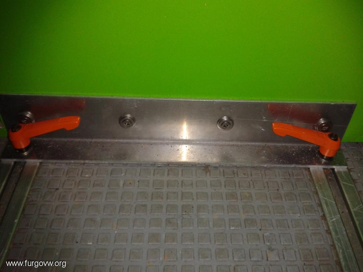

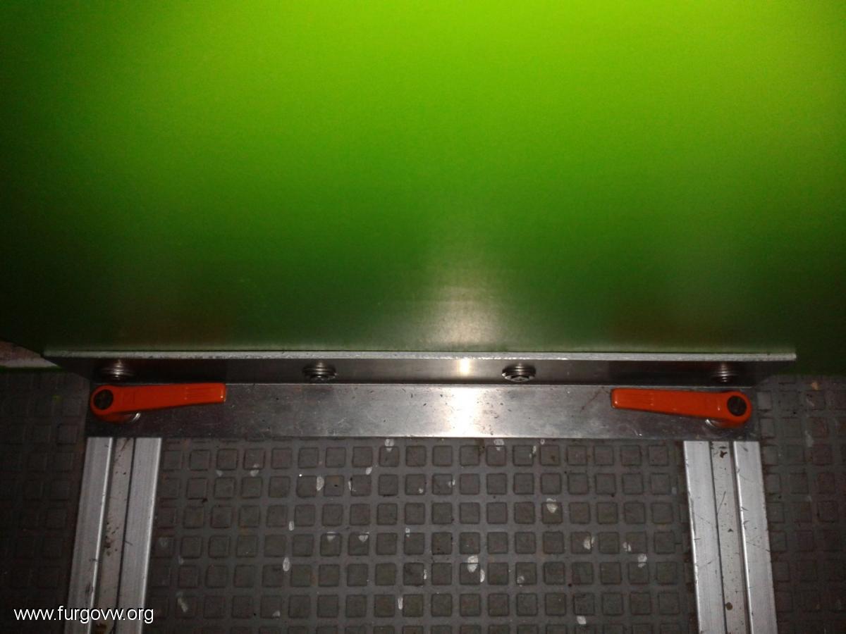

Yo tengo una T4 multivan y provechando las guías centrales para el asiento y la nevera sujeté el mueble que llevo.
En nuestro caso decidimos prescindir de ese asiento.
Nunca me han dicho nada ni en la ITV ni la GC.

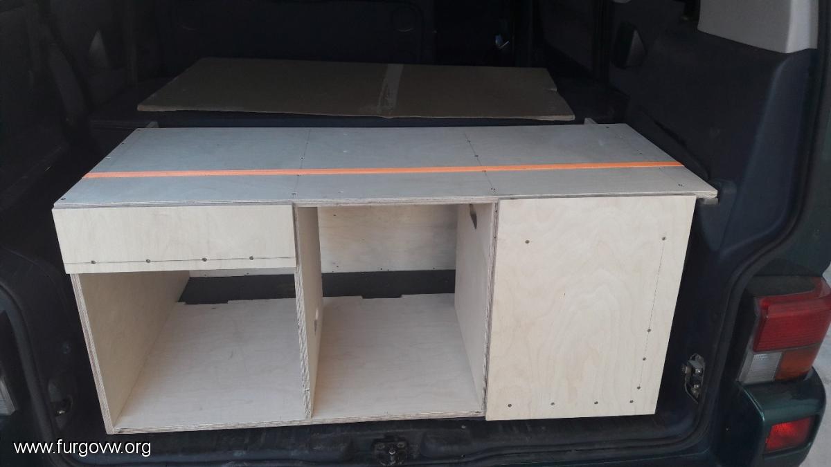

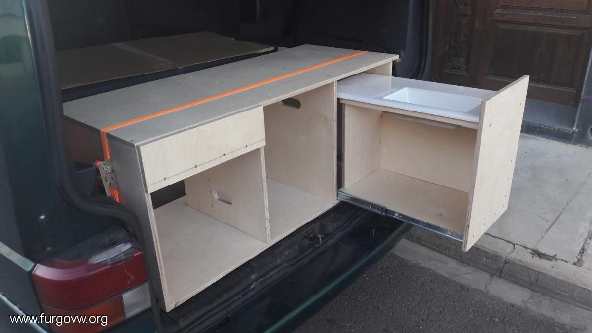

Asi va quedando el cajón trasero, queda con 8 plazas y anclado con las argollas originales , entiendo que así voy legal 5anto para la gc como para el seguro.
Cañoneta
Muy chulo yo estoy pensando lo mismo con el mueble
Sería posible poner las medidas o algún plano ya se que puede variar en función de cada uso
Azzurro
Te esta quedando muy bien .palmas .palmas Se parece mucho al que acabo de hacerme yo .panico
Víste un palito y veras que bonito¡¡
