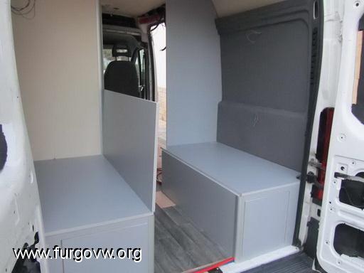

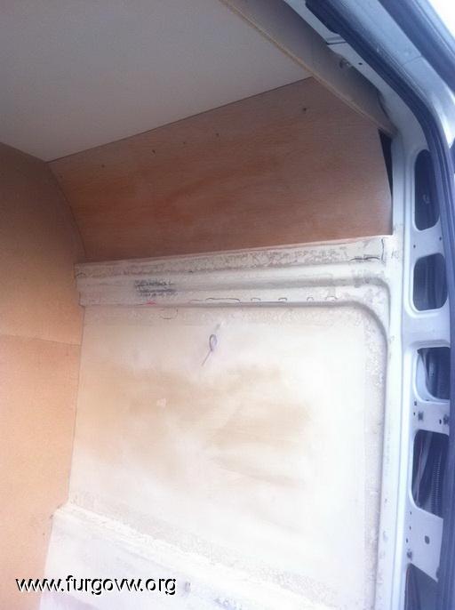

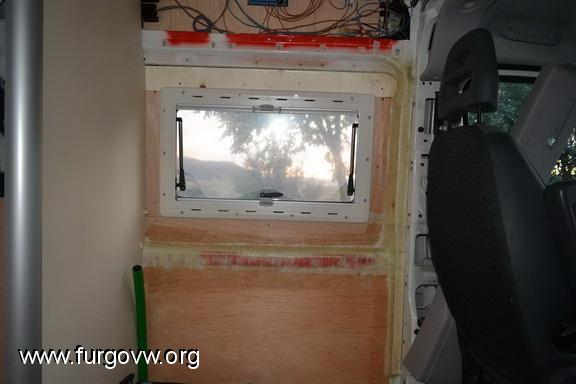

Esto va tomando forma!!!!. Estoy en la fase mas "bonita" de la camperizacion, para mi gusto!!!
Aunque faltan muchos detalles por terminar, aquí van unos avances:

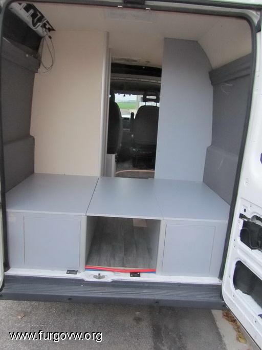

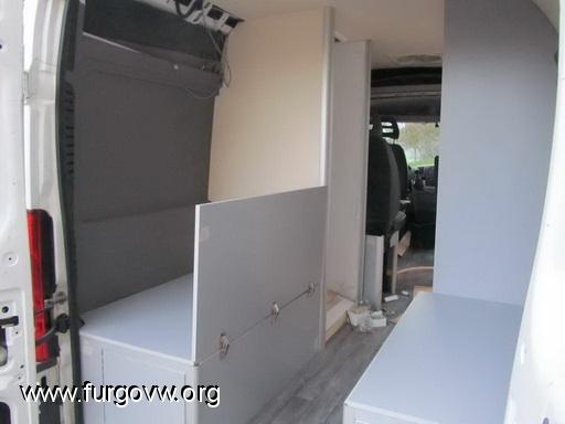

Bodega con dos puertas traseras en los lados y parte centra abatible. Los laterales, puestos con polipiel despues de la paliza previa de dar forma con contrachapado + fibra + masilla.

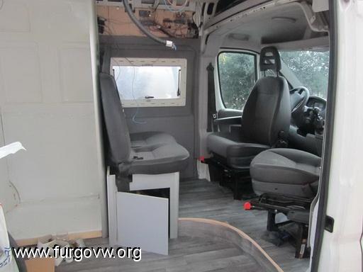

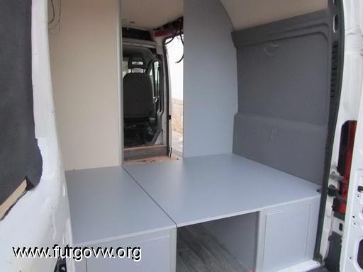

Aqui se aprecia el salon que ya va tomando forma:

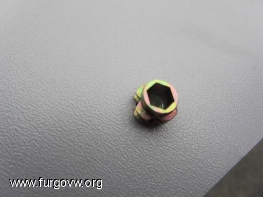

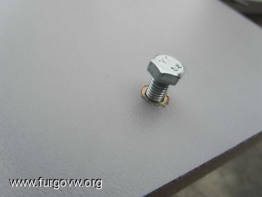

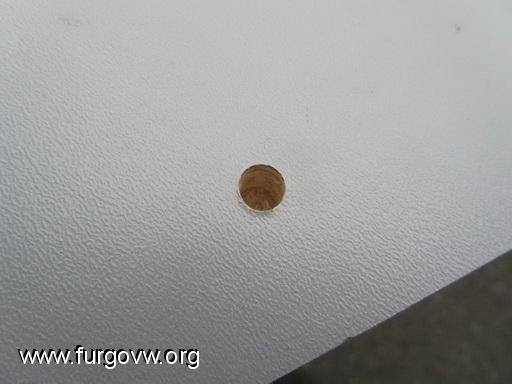

Todo lo he pensado para que sea desmontable por si acaso hay que tener acceso a algún sitio o si por me da por modificar algo algún día. He utilizado insertos metálicos que me permitirán desmontar/montar tantas veces como sean necesarias sin estropear la madera!
Agujero
Inserto
y el tornillo para sujetar lo que sea. LA verdad es que se quedan super fuertes. Estoy muy contento como han quedado.

Enhorabuena máquina, vaya ritmo que llevas.

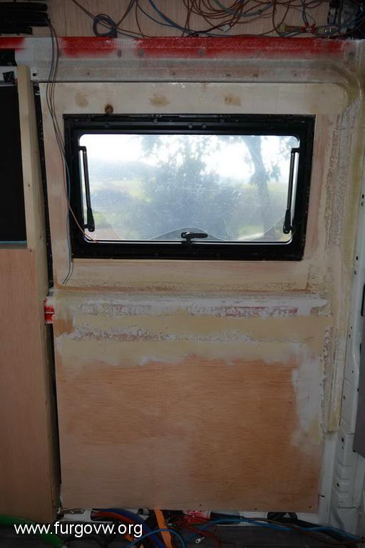

Lo de dar forma....entiendo que has puesto contrachapado en la zona lisa y fibra dando forma en curvas y pilares o te has liado a curvar el contrachapado?
Correcto, contrachapado el zonas planas y fibra para fijar todo y dar forma. Despues masilla para afinar. PPongo unas fotos de a medio faena...

Enhorabuena!! Es fabuloso el trabajo que estas haciendo con la fibra, queda perfecto, el baño genial pero el panelado trasero es una pasada, vaya currazo.
Buen sistema de fijación ese de los remaches roscados en la madera, lo pensé en su día pero la impaciencia me pudo jeje.
Por cierto , la tapa de los arcones es de una pieza entera de quita y pon???
No s muy bien a que te refieres pero, lo he pensado de forma que:
- Tapas derecha e izquierda, se puedan soltar con unos pocos tornillos (como son insertos metálicos, no hay problema en soltar y volver a poner) para cuando sea necesario acceder al deposito de limpias o dual top, que es lo que hay dentro.)
- Tapa central: Por una lado es abatible y por otro lado, se pueden soltar las bisagras (insertos metálicos también) en caso de necesitar quitarla..
Todo el resto de la estructura sale entero, la parte derecha por una lado y la parte izquierda por otro, soltando unos cuantos tornillos. Por si hubiera que tener aun mas acceso. (Nunca se sabe,,,,,)
