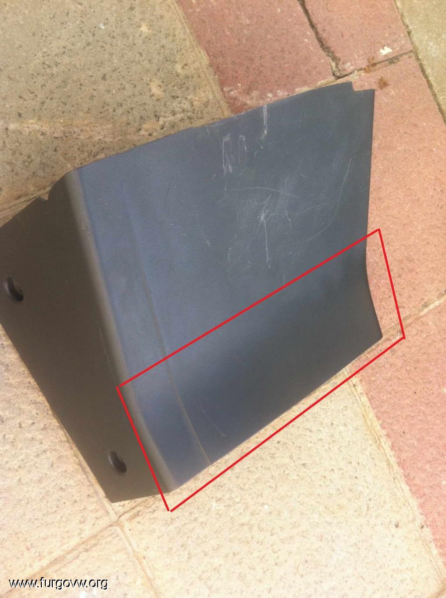

He pillado este guarnecido en un desguace y si alguno queréis adecentarlo, el típico método de reparar paragolpes con el decapador funciona perfectamente para esta pieza.
Ojo con el decapador no acercarlo demasiado y no estar quieto en el mismo sitio. El truco es aplicar calor sin parar de moverse en ningún momento y mucho cariño! (despacio, calma y sin prisas).
No se si se aprecia bien en la foto (pasado de decapador en el rectángulo rojo) pero os aseguro que queda de la leche!

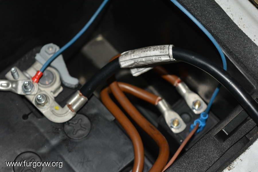

Ya tengo las dos baterías conectadas. Ya tenia la segunda batería operativa con la plaza y unas luces (que ahora oscurece pronto....) pero como me han llegado el relé y el invento "roba corriente" de fusibles, se ha quedad conectada y funcionado.
Se ha hablado mucho sobre añadir una segunda batería así que no me enrollo con esto.
Solo pongo unas fotos de donde/como he cogido la toma para el rele de unión de baterías ya que NO es automático (de esto no he visto mucha información....).
Decidí poner un nagares NO automático porque parece, por lo que cuentan otros foreros, que es mucho mas robusto. El cableado, la verdad es que no es mucha historia!.
Conexiones del relé nagares en la misma caja de la batería principal. (Entre el positivo del relé y el positivo de la batería principal puse un buen fusible).

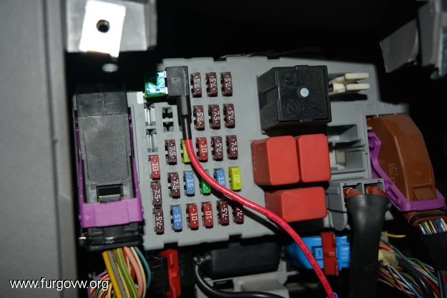

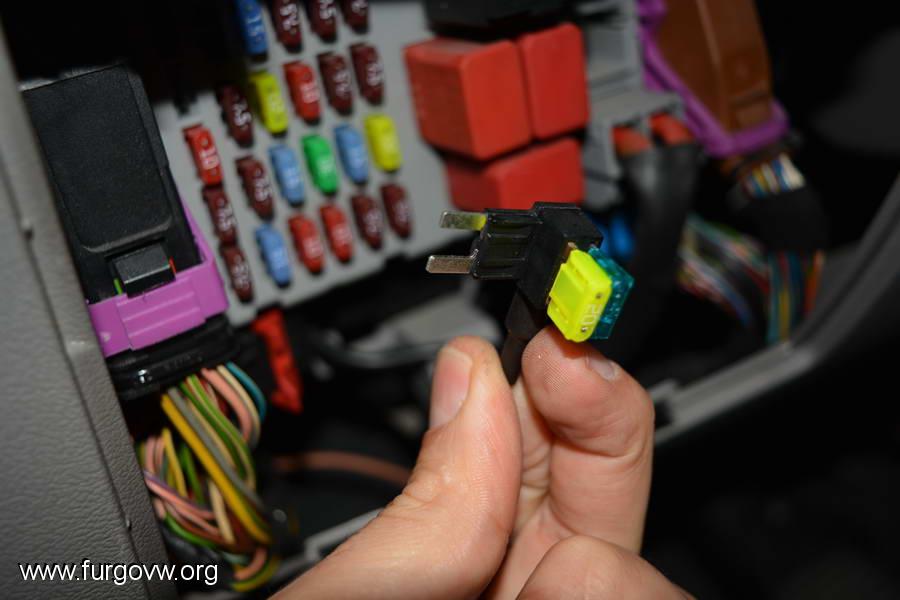

El invento para "robar" corriente para activar el rele cuando la furgo este en marcha:
Y colocado (pinche el invento en un fusible de 20A. El relé cagares esta lejos de esos consumos....):
