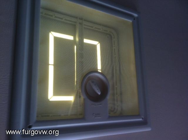

Cita de: Javior en Octubre 13, 2015, 11:19:20 am
Enhorabuena por esa paternidad!! te quería preguntar por las ventanas fiamma. He visto que has puesto las blancas en vez de las trasparentes y tus razones  seguro que tendrás...
Para mi futura camperezacion había pensado en estas  tmb y me surge la duda de si estando cerradas entran algo de luz/claridad y son necesario abrirlas para que entren luz... Las transparentes  son mas bonitas pero aquí en el sur te fries como les de el sol y todo lo que se pueda filtrar pues calor q no entra dentro de la furgo.
Hola,
Estando cerradas, si te dijese que no entra nada de luz, no seria correcto pero la verdad es que entra muy poquito. El material en si es opaco pero tiene unas ranuras traslucidas por donde entra algo de luz. Te pongo una foto para que veas lo que digo. A ver si te sirve...

 ( PARA JAVIOR)
Para las claraboyas,  venden un kit de oscurecedor  a parte. Con eso podrías tener luz , sombra...sea q este abierta o no. Lo digo por si te decides por las transparentes.
Yo he pensado q prefiero q me entre luz desde arriba ( q es menos probable  q te vea gente), q desde la calle si estas aparcado en una acera, por  ej.  Me refiere a q si tengo q cerrar los oscurecedores de las ventanas laterales aun q sea de dia,  al menos sigue entrando luz natural desde el techo
Enviado desde mi SM-N7505 mediante Tapatalk
Javior
gracias por las respuestas y por esa foto !! El dia que me meta en el proyecto pillare una trasparente para la zona camas y otra blanca para salon...

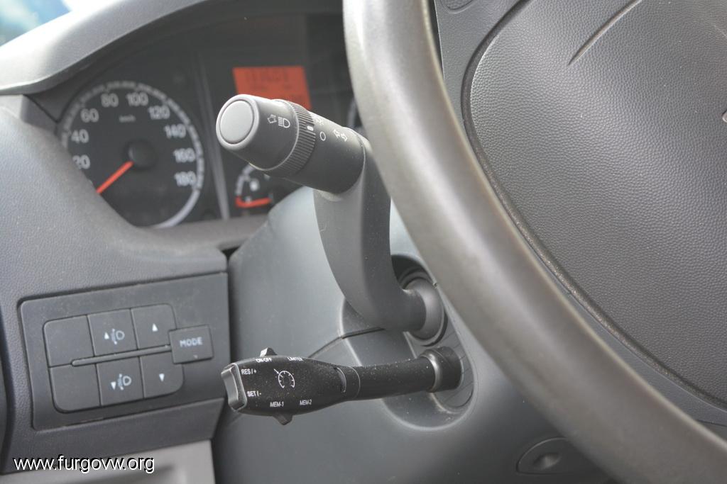

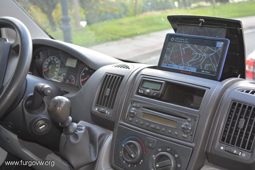

No he avanzado mucho pero alguna cosica hemos podido hacer:
Instalación de control de crucero de la ultima conjunta. Instalado y probado. Va muy bien

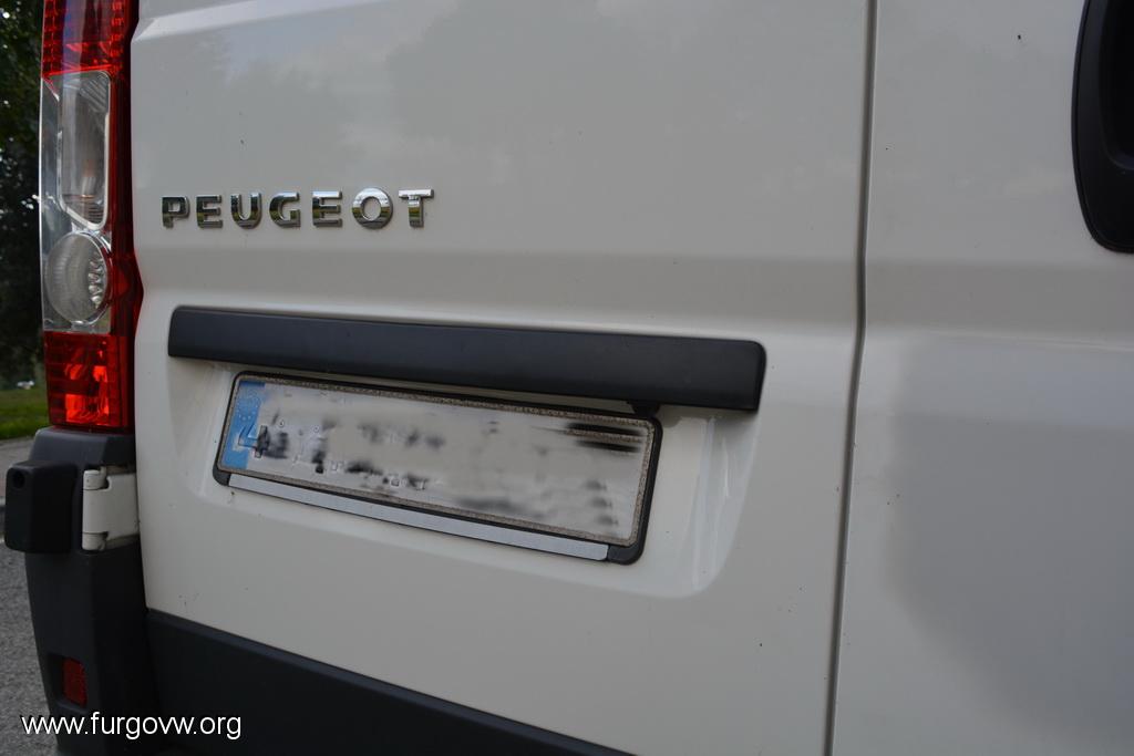

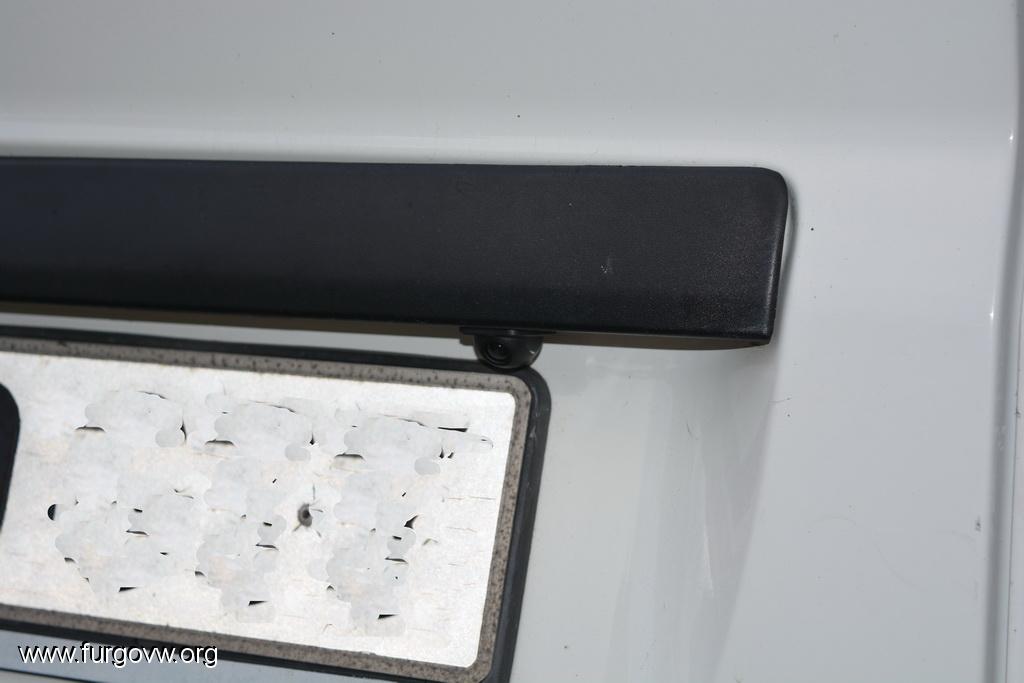

Instalación de una cámara trasera. Ha quedado muy discreta:

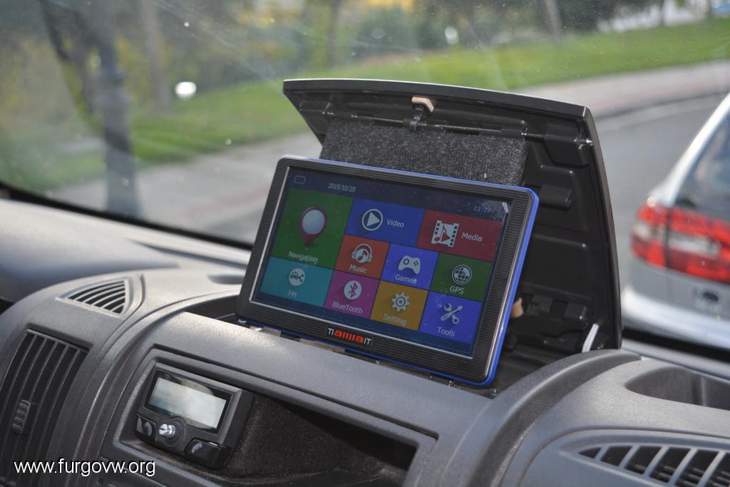

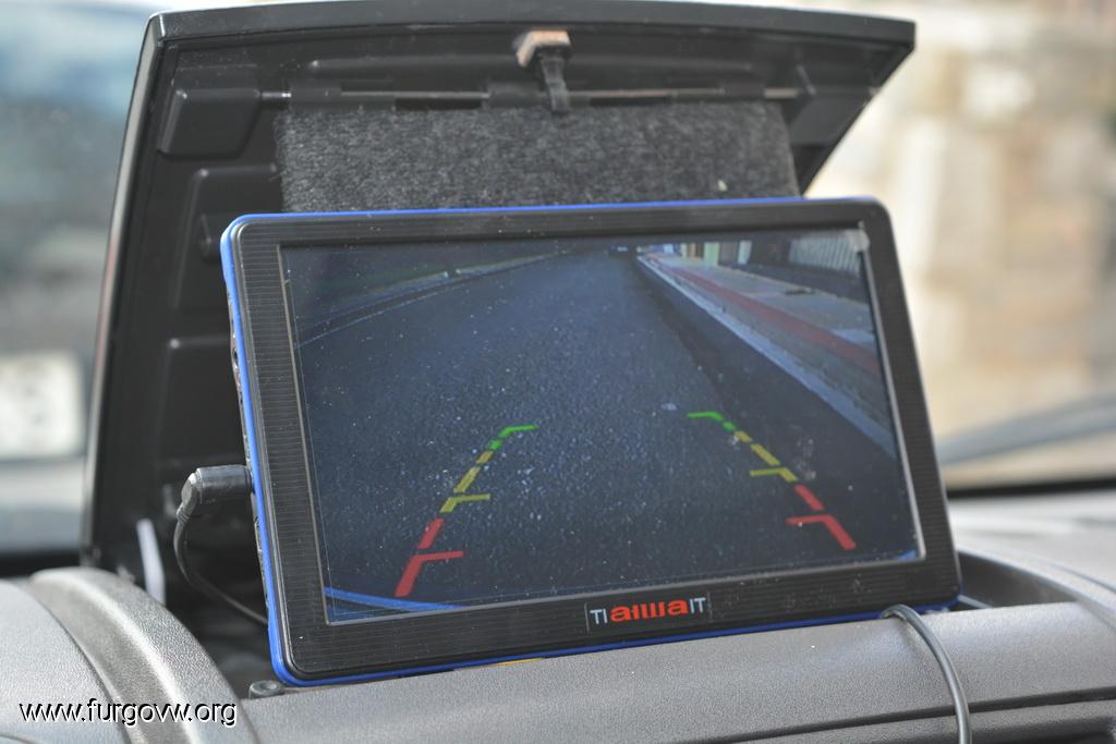

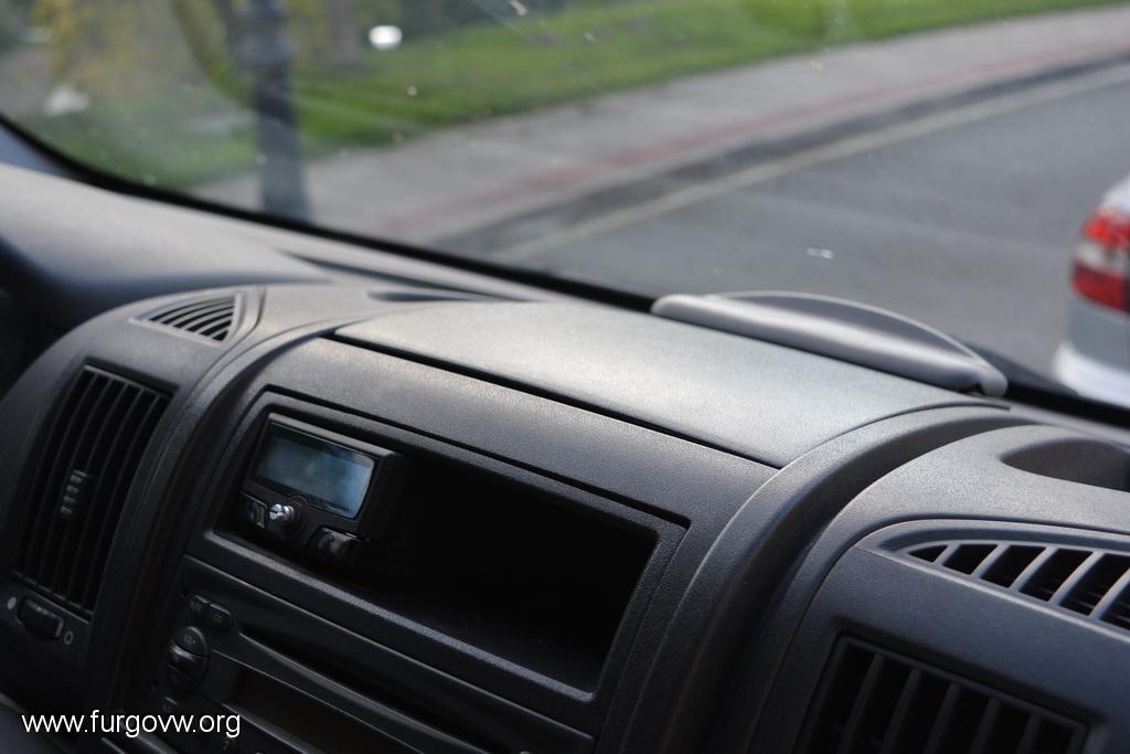

También he modificado el portafolios de la cabina para que se abra al revés y albergue un GPS que también tiene entrada de video para la camara trasera. Cuando esta cerrado el GPS se queda en el interior y al abrirlo, bascula hacia afuera. Idea pillada de un compañero del foro (http://www.furgovw.org/index.php?topic=234570.msg3187451#msg3187451)
ALCAZARES
Me encanta la instalación de la pantalla y velocidad crucero..   .bien
adric
Oye, ¿qué sistema tienes para la cámara trasera y GPS?, lo veo todo integrado ...
