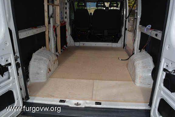

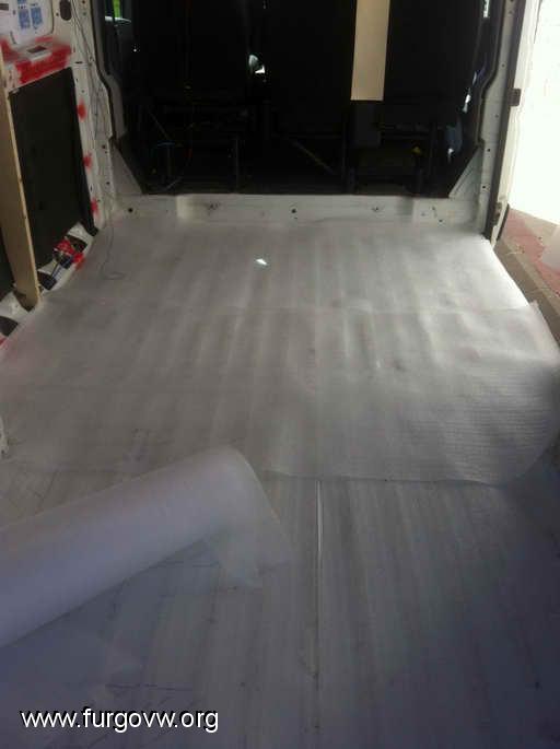

preparando el suelo
Suelo recortado y puesto. Abedul fenolico de 18mm

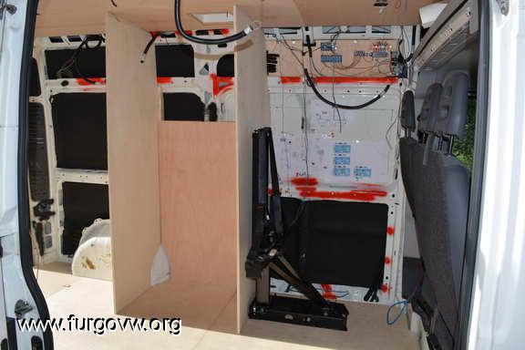

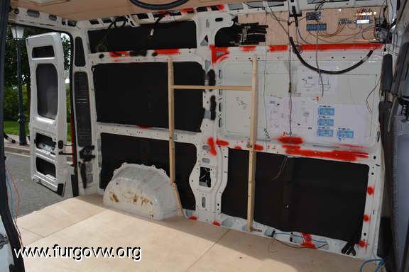

A alguno le sonará esta estructura para la parede del baño!!! ;D ;D ;D
Planteando paredes y vsr, provisional..... (Solo es un planteamiento) Aun queda mucho....

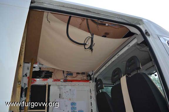

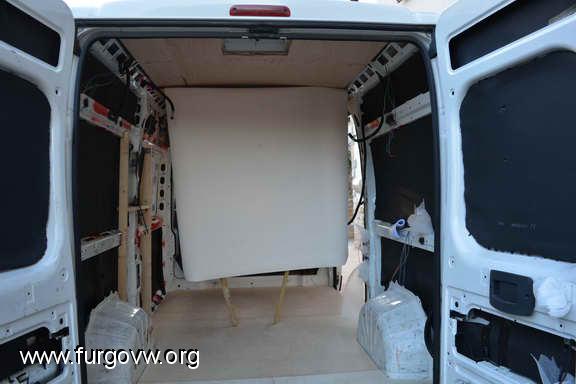

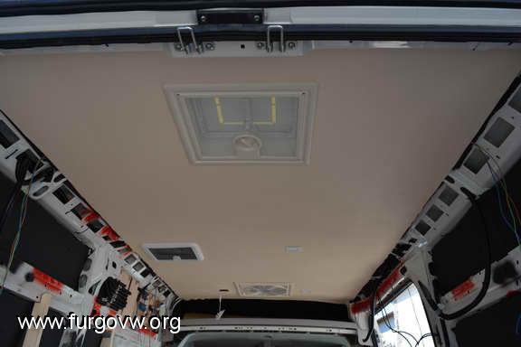

Vamos con el techo!

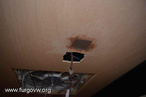

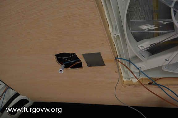

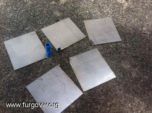

Lo primero, he preparado unas chapas de inox que harán las veces de detectores capacitivos. Irán conectados al arduino y me permitirá encender y apagar las luces. También, tengo intención de que que manteniendo "pulsado" (realmente será solo con contacto de los dedos), regular la intensidad de cada luz.
He "tallado" un hueco para pegar las chapas.
Importante dejar perfectamente liso para que no se note al poner la polipiel. Poner poliiel es como pintar, cuanto mejor preparado menos defectos se apreciaran(La polipiel copia perfectamente cualquier desnivel, fallo, etc...)
Preparativos... (Es lo que tiene trabajar solo)

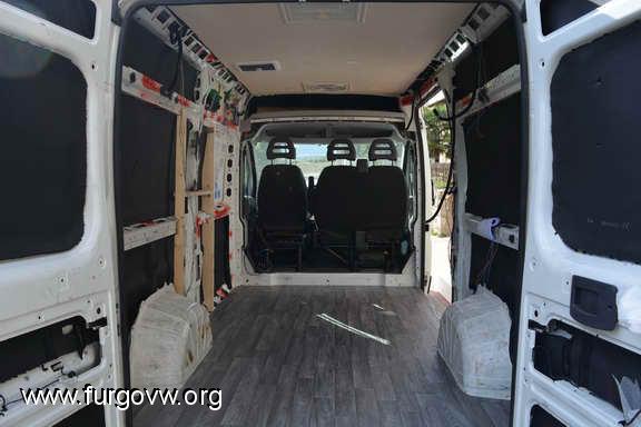

Y el suelo puesto

Cita de: fagus en Agosto 27, 2015, 11:40:11 am
:o :o Anodadado me hayo... Flipado me quedo con vuestros trabajos y encima solo, si lo hago yo me quedaría enrollado en la polipiel sin poder salir como una crisálida. Te va a quedar un maquinon.
Al final me ayudo el vecino con la polipiel. Y menos mal... Sobretodo es fundamental ayuda para el conienzo...

Oye, eso de los "interruptores" capacitivos, ¿es mucho coñazo? es bastante curioso ...
Me encanta el camino que llevas, pinta muy bien todo .palmas
irrintxi
Cita de: adric en Agosto 27, 2015, 15:05:26 pm
Pues hombre, es laborioso diría yo.... Por lo menos del modo que lo estoy haciendo yo (supongo que habrá ya preparados a la venta por ahí... u otras formas de hacerlo?)
En mi caso lo voy hacer por medio de una tarjeta que hay disponible para arduino. Pero la tarjeta viene a pelo. Hay que soldarle los pines, cablearla al arduino y luego ponerle los electrodos que en este caso las chapas que le he puesto yo, con sus respectivos cables. Luego para programarlo/configurarlo tiene su miga porque la detección de cada electrodo depende de la longitud/grosor del cable, de la propia conductividad de elementos que uses como sensor (en este caso las chapas). También se ven afectados los cables entre ellos si están muy juntos..... La sensibilidad de los electrodos, por defecto, no es valida porque tiene que ser sensible al tacto a traves de la cola+polipiel que no son conductoras. En su dia hice pruebas y creo que funcionará.
La veremos como sale....
