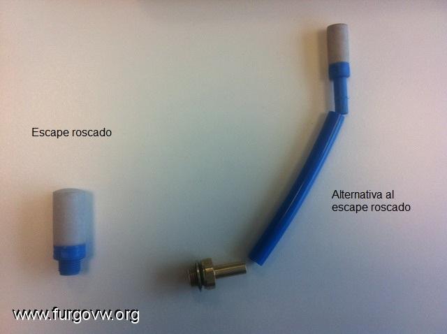

Cita de: crudy en Agosto 11, 2015, 21:03:34 pm
Ahh, y para los respiraderos, existen unos aireadores que se utilizan en válvulas neumáticas,  que no son mas que un filtro de aire roscado. Yo pienso poner de esos. Llevan rosca de 10 creo,  y pienso que en el plástico me va a ser fácil hacer la rosca
Justo eso pensaba usar yo también! Nosotros les llamamos en el trabajo escapes.
Pensaba usar pasta de juntas en vez de sika....
Por cierto, muy guapa la estructura que te has currado para el deposito. Ya te la tenía vista.... :-)
Puedes poner una foto?

Cita de: Perarnau en Agosto 12, 2015, 08:02:28 am
La semana que viene tengo que montar mi primer deposito...
Voy a ver si encuentro alguno suelto por el curro y le hago una foto, o aunque sea se lo desmonto de alguna válvula y ya lo volveré a poner, es que los mios todavia no los he comprado

Cita de: crudy en Agosto 12, 2015, 15:10:47 pm
Te refieres a este escape roscado? (Existen de varios tamaños....)
Lo ideal seria es escape roscado, en la parte superior del deposito. Como no hay espacio, yo tengo pensado la alternativa de la foto. Se le puede poner el escape que se ve en la parte de arriba, o no. El tubo se puede hacer todo lo largo que se quiera (es tubo neumático). El caso es que quede por encima de la linea de flotacion....

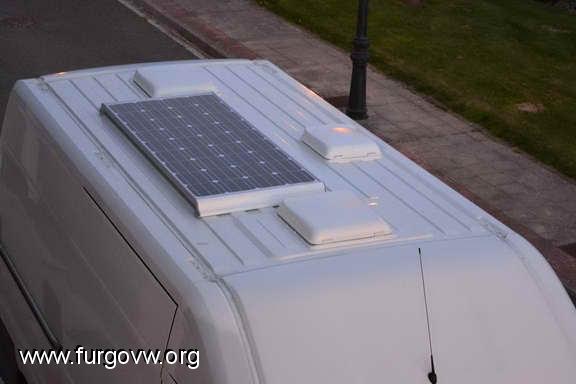

Placa solar colocada y con los cables pasados!
Esta solo pegada con sika. En principio con la mayoría de elastómeros serviría en cuanto a capacidad de pegado. Mi preocupación es la durabilidad así que he he ido a un adhesivo utilizado en automoción, de la marca sika, que supuestamente no no envejece con los agentes externos: rayos del sol, humedad, etc...
Eso si...... 16 eurazos el bote!!
