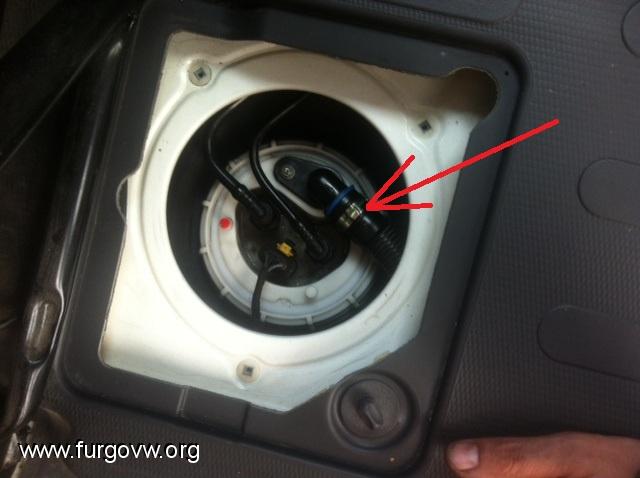

Mientras espero material para seguir con el baño, me he metido con la instalación de la dual top, que irá colocada al lado del paso ruedas izquierdo, detrás del baño.
He soltado la tapa donde esta el aforador y he limpiado lo mejor que he podido la zona. Los conectores de toma del gasoil el conector eléctrico veo como se sueltan. Van suaves, con sus mecanismos correspondientes.
Pero el conector indicado en la foto con la flecha roja (que no se que es exactamente. Quizás respiradero?) no se como soltarlo. Alguien me puede iluminar?
Otra cosa que no tengo claro es como soltar la rosca del aforador porque va muy dura. Ideas?
Lo ultimo que quiero es forzar nada y por eso pregunto.... que son piezas caras si uno se las carga!  :)

Buen trabajo amigo. Por alli ya he pasado yo y te puedo indicar. Quita la tuerca de 8mm y saca el respiradero hacia arriba. No hace falta que quites la abrazadera.

He probado a quitar la tuerca y tirar hacia arriba y no sale. No quiero forzarlo..... No me gusta forzar las cosas.... Va sin mas a presión?
En alguna foto de algun otro forero que ha soltado el aforador, se ve ese conector solidario con el aforador, sin la brida........

Has quitado ya la rosca grande blanca? Si es así. También tienes que quitar los dos tubos de gasoil, el eléctrico y el de evacuación de gases que es negro gordo. Te recomiendo que primero de todo abras el tapón de fuera de gasoil para que pegue el chupinazo de presión q suelen coger estas furgos.

Los dos tubos de gasoil y el electrico, salen facil. El de evacuación de gases es el que no se como sacar....

Sale tirando fuerte sin miedo. No hay nada que partir es un pequeño cilindro con una junta torica que no se puede caer. Estará algo pegada pero sale con la mano o un poco de palanca. Sobre todo muévela mientras haces palanca.
Para liberar la rosca blanca grande el truco es dar en diagonal con una llave fija que no tiene mucha pinta sobre las aletas. Por lo importante es que lo hagas entre 2 cada uno con martillo y llave fija grande. Después de algunos golpes sincronizados sale. Igual para cerrarla.

Muchas gracias maestro!!!
Ya lo tengo todo suelto y tambien tengo claro por donde llevar todos los cables y tubo gasoil.
Gracias!
