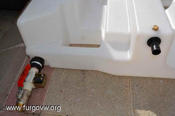

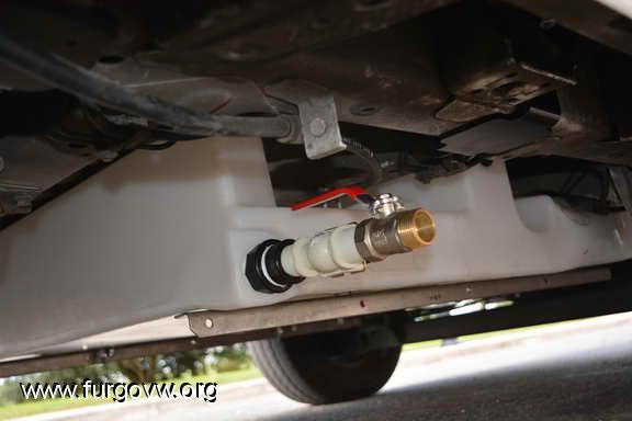

Deposito de sucias colocado.
Detalle de uno de los respiraderos que finalmente he usado. Puestos haciendo rosca en el deposito con un macho (la verdad es que tiene un buen espesor la pared del deposito) y roscando el respiradero con sellador loctite 540.
También se ve uno de los racores de entrada de agua y la descarga con una electrovalvula de pulgada para vaciado automático y una llave manual por si fallase la otra que no vayamos desparramando todo.....

Dale caña!!! Yo le hubiera puesto la llave de corte manual mas hacia fuera, con un poco de tubo, que luego es incomodo andar arrodillandote y ensuciandote oara encontrar la llave ;)
Bueno, en realidad la idea es no tener que arrodillarme.... Para eso le he puesto una electrovalvula (es la parte blanca que se ve entre el reductor negro y la llave manual) de vaciado que se activara desde el interior (o incluso desde el móvil, a traves del arduino).
La llave manual estará siempre abierta. Es solo por si un día fallase la válvula de corte, tener la posibilidad de cerrarlo manualmente.

Hola Irrintxi, qué buena pinta tiene esta camperización. Desde ahora mismo te sigo. Con lo liado que he estado se me había pasado y me interesa mucho. Es igualita que la mía. Te quería preguntar por la electroválvula. ¿Dónde la has comprado? ¿Precio? ¿De qué diámetro es?

Yo hubiera puesto la llave entre depósito y electro válvula con una T. Mas que nada porque si se avería la electro por lo menos que puedas abría llave y desviar agua hacia fuera. Lo jodido no es que se te averíe la electro y se quede abierta ( solo estas tirando agua con jabón ) lo malo es que se averíe estando cerrada que es lo mas normal. Entonces te jode las vacaciones ya que no podrías hacer uso de agua una vez lleno.
Te me has adelantado, iba a decirle lo mismo ...  .palmas
Si se avería abierta siempre le puedes poner una tapa ciega, corcho o lo que tengas a manos para que no pierda .malabares
Vas muy rápido y muy bien.
Es de una pulgada macho-macho unida al deposito con un adaptador de pulgada y media a pulgada.
La puedes comprar en luluka o por ebay mismo.
No recuerdo el precio pero si te interesa mucho dime y te lo mirare...
Mucho habéis tardado en decirlo!!!!!  .meparto .meparto .meparto
La verdad es que cuando lo estaba poniendo lo pensé. La pongo antes o después? Al final me decanté por ponerla detrás. Es cierto todo lo que dices aunque...
"solo estas tirando agua con jabón" Biodegradable pero también biodesagradable. Me fastidia mucho cuando voy a algún sitio donde suele haber furgos y veo restos en el suelo....
También es cierto lo que dice Adri pero en ese momento me tiro mas el pensar en no tirar nada que el facilitar la salida del agua. En cualquier caso siempre se puede soltar a mano en caso de necesidad. No es grave....
De todas formas, ya lo tengo por aquí apuntado como mejora el poner una T con otra llave antes de la válvula, manteniendo lo que hay.
