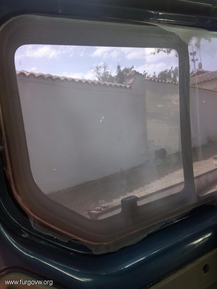

Buenas compañero, yo he comprado una mosquitera de tela que lleva un velcro ( por una cara pega y por la otra, la parte dura del velcro, que engancha directamente en la mosquitera) he pegado el vectra al marco de la ventana y me queda tensa y bien. Lo he puesto en las dos ventanas laterales ( 4€) En un futuro quizá cambio el sistema pero de momento va bien. Por cierto yo también tengo unas manos que parecen pies.
RSGN
Aquí todavía falta acabar de pulir...

Donde has comprado esas de las ventanas?
RSGN
En briko de pot ( o como se escriba) realmente se vende para las ventanas de casa. Recomiendo no tensarla demasiado, ya que la pega del velcro es floja y si la tensas tira todo el rato y se despega.

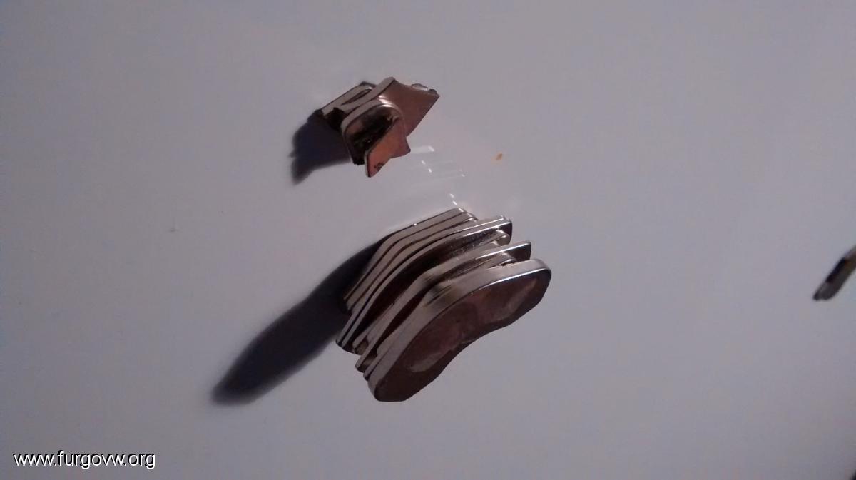

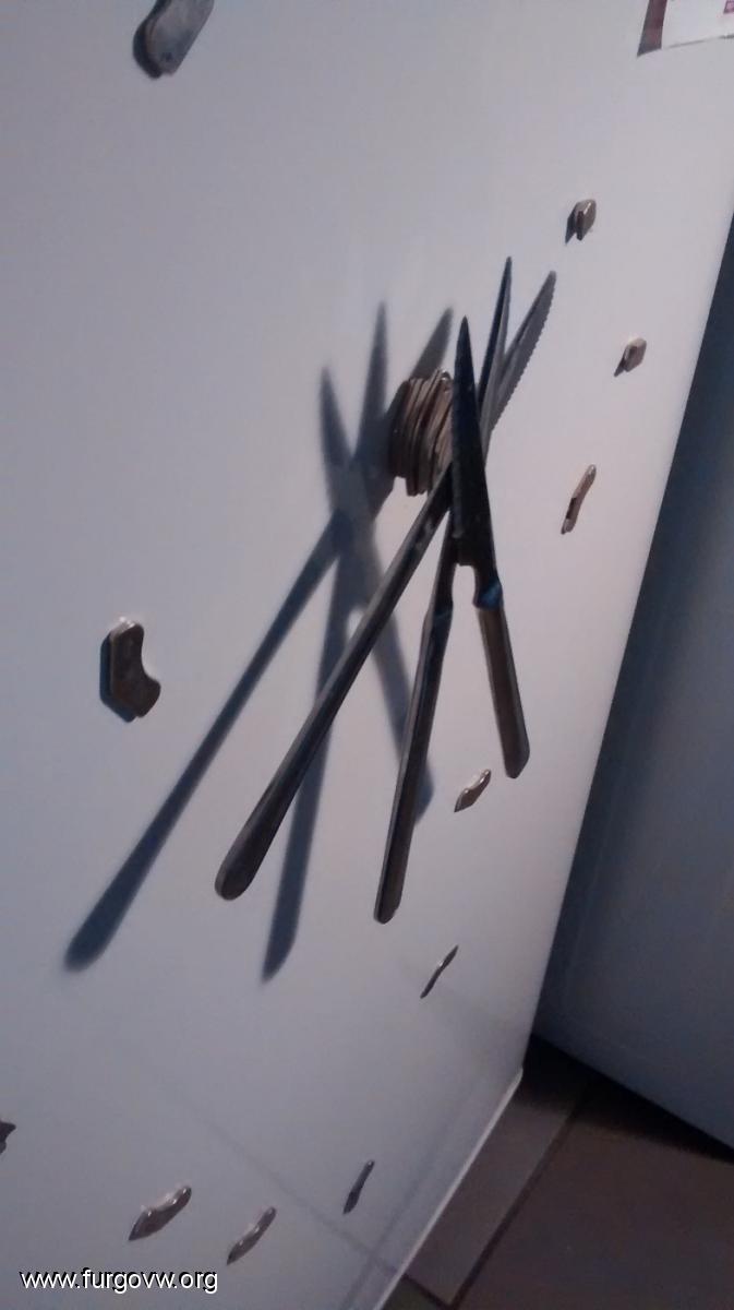

Y aquí un par de fotos de los imanes de los discos duros para que os hagáis una idea.
Tienen tanta fuerza, que si dejas que se junten varios, tienes que ir con muchísimo cuidado al intentar separarlos, porqué se rompen los propios imanes. En la primera foto, ya se ve alguno roto por ese motivo.
Abrid los discos duros viejos de casa! fácil y gratis!  ;)
Saludos!
Editado: por cierto, ni se os ocurra acercar alguna targeta magnética (o cómo se llamen. Vamos, las del banco por ejemplo) a estos imanes, porqué...adiós targeta. Os lo garantizo :)
