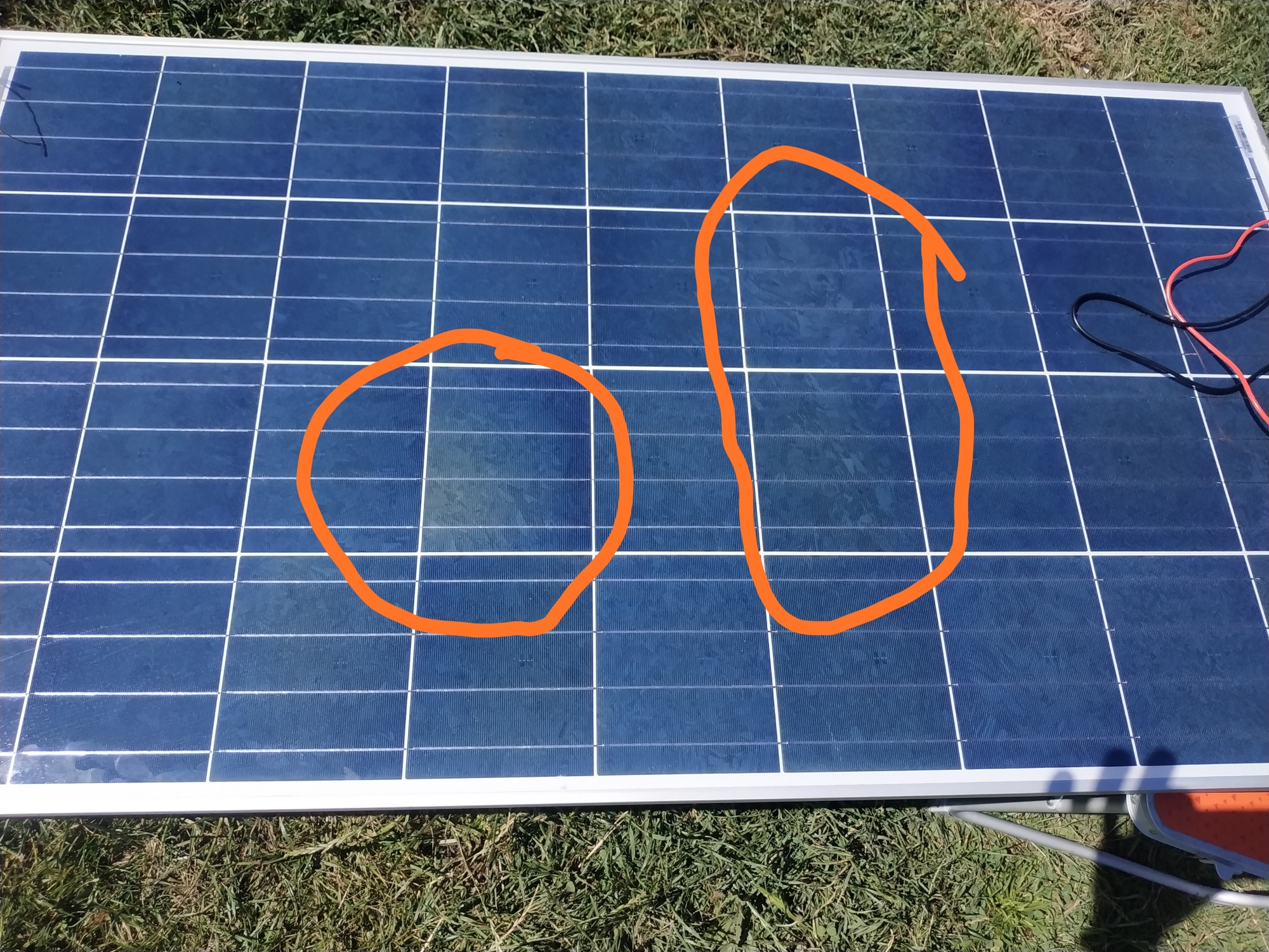

monty
Muy buenas
Como veis estas manchas internas de la placa??
Ante el desconocimiento de este tema al verlo me ha entrado dudas

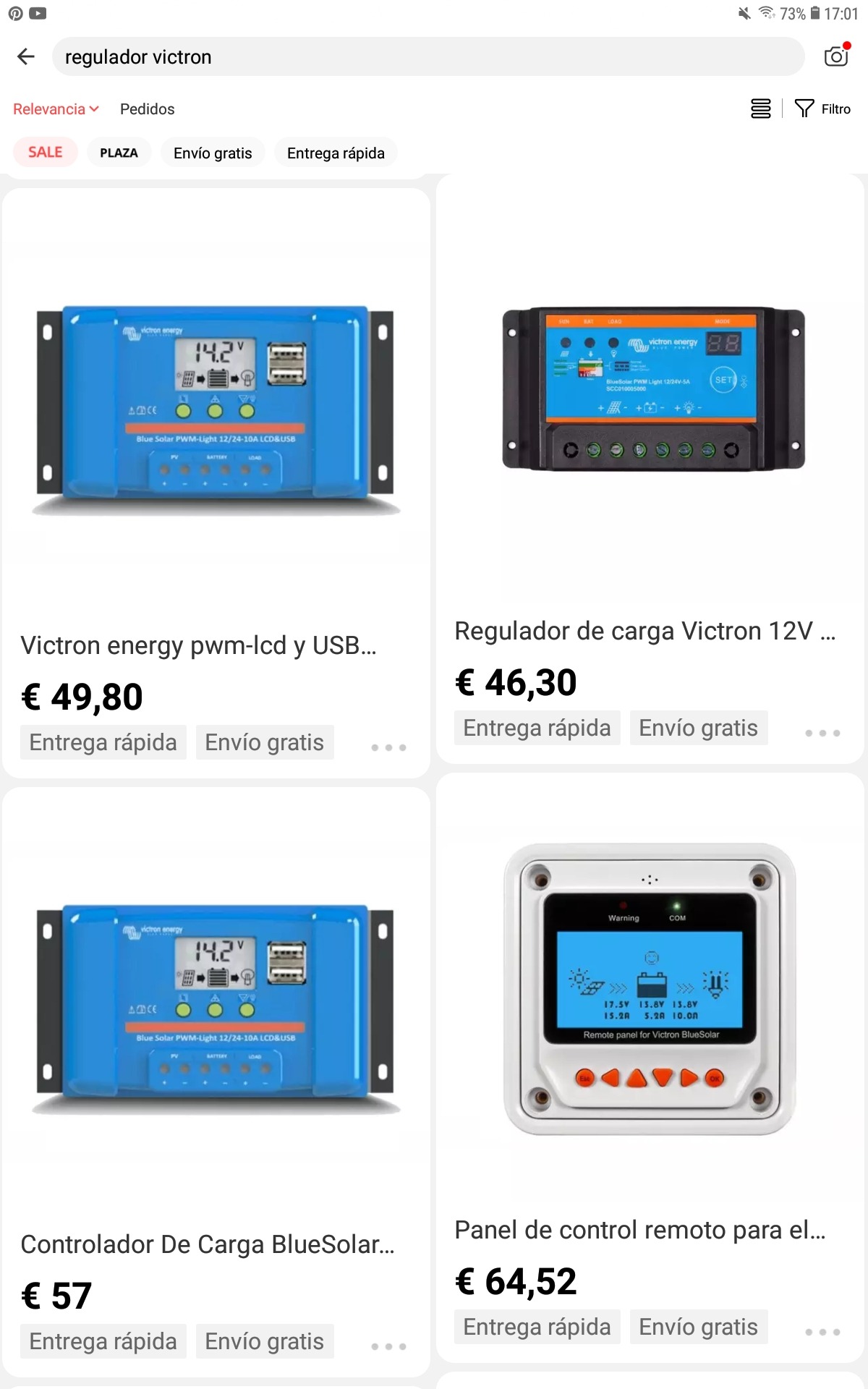

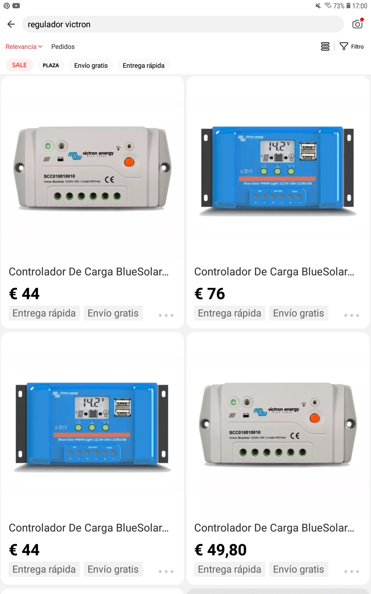

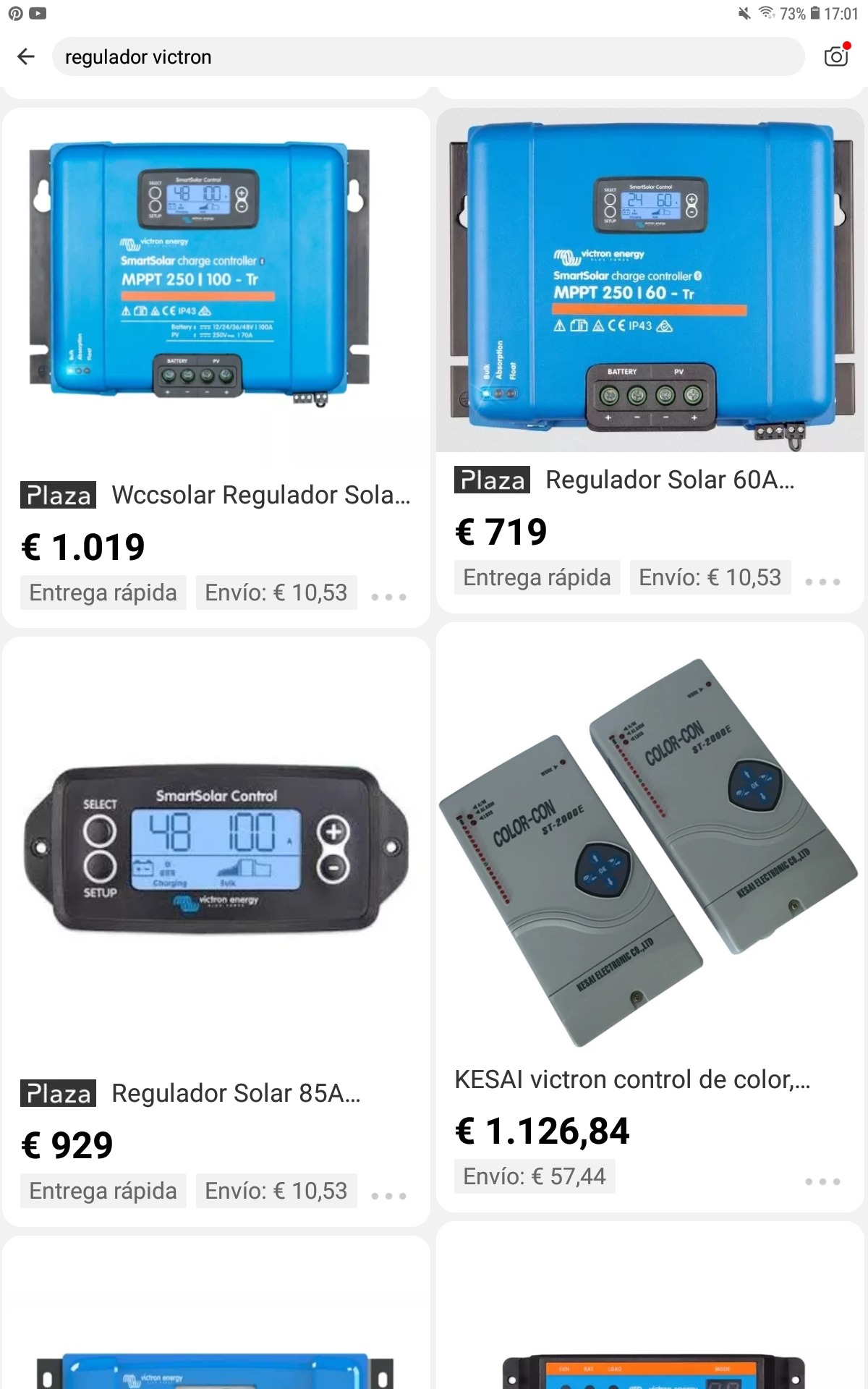

Kiyo74
Aliexpress ya vende reguladores victron por la APP!!! 😯😯😯
