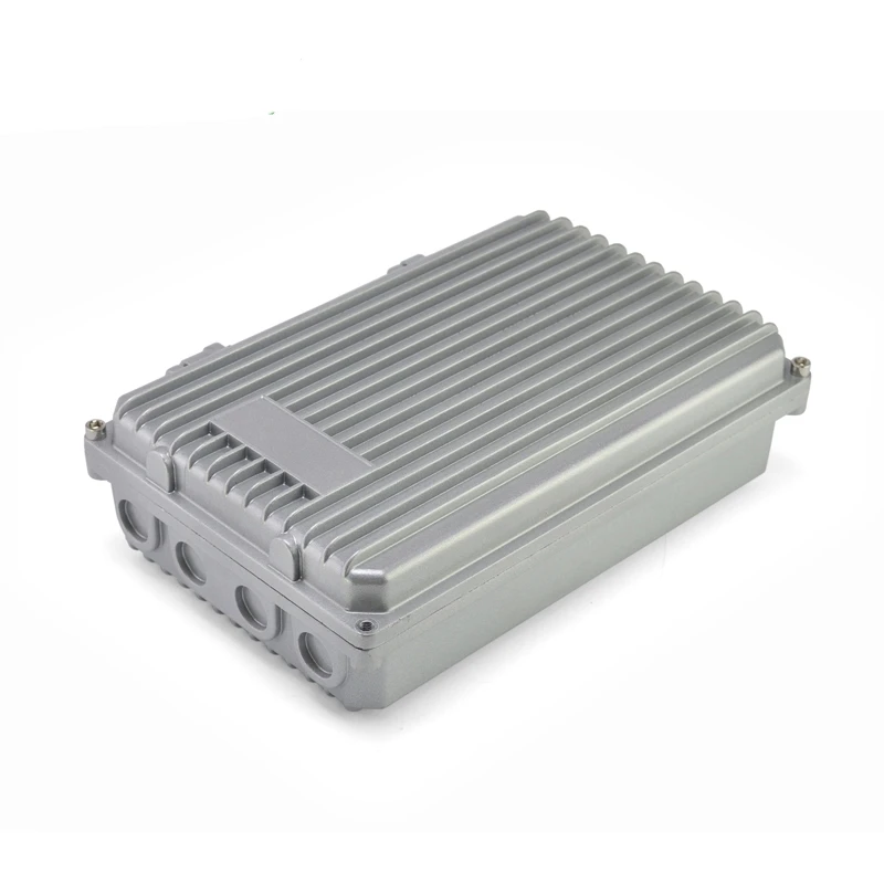

Estoy buscando este tipo de cajas de interconexión eléctrica de aluminio y de intemperie.
Las he encontrado en Aliexpress/Ebay pero con información muy dispar. ¿Alguna empresa/web española?
JmGarciaM
Gracias Argibay.
Menos "galácticas" que las que he puesto en fotos pero al ser "lisas" me dan mas juego para troquelar todo tipo de agujeros.
La idea es poner una caja de esas, y solo una (tengo que decidir el tamaño y donde), en el techo para el paso de "todos los cables".
A saber: 8 de 4 paneles solares, 2 de antena satélite, 1 de antena TDT, 1 de antena Wifi, 1 de antena GSM/GPRS/4G/5G, 1 antena GPS, 2 de cámaras, 1 de antena CB, 1 de antena DAB+, etc... unos 20 cables.
