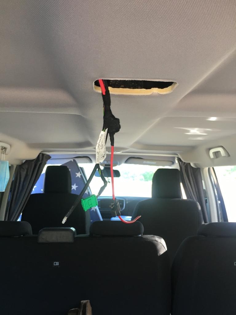

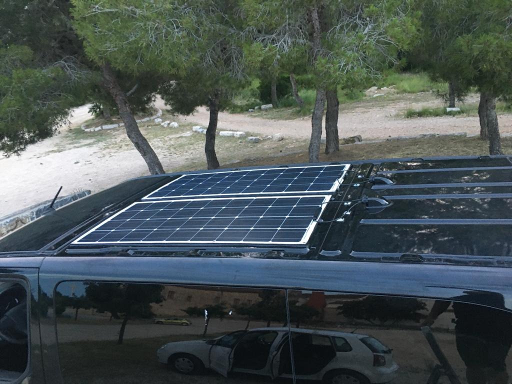

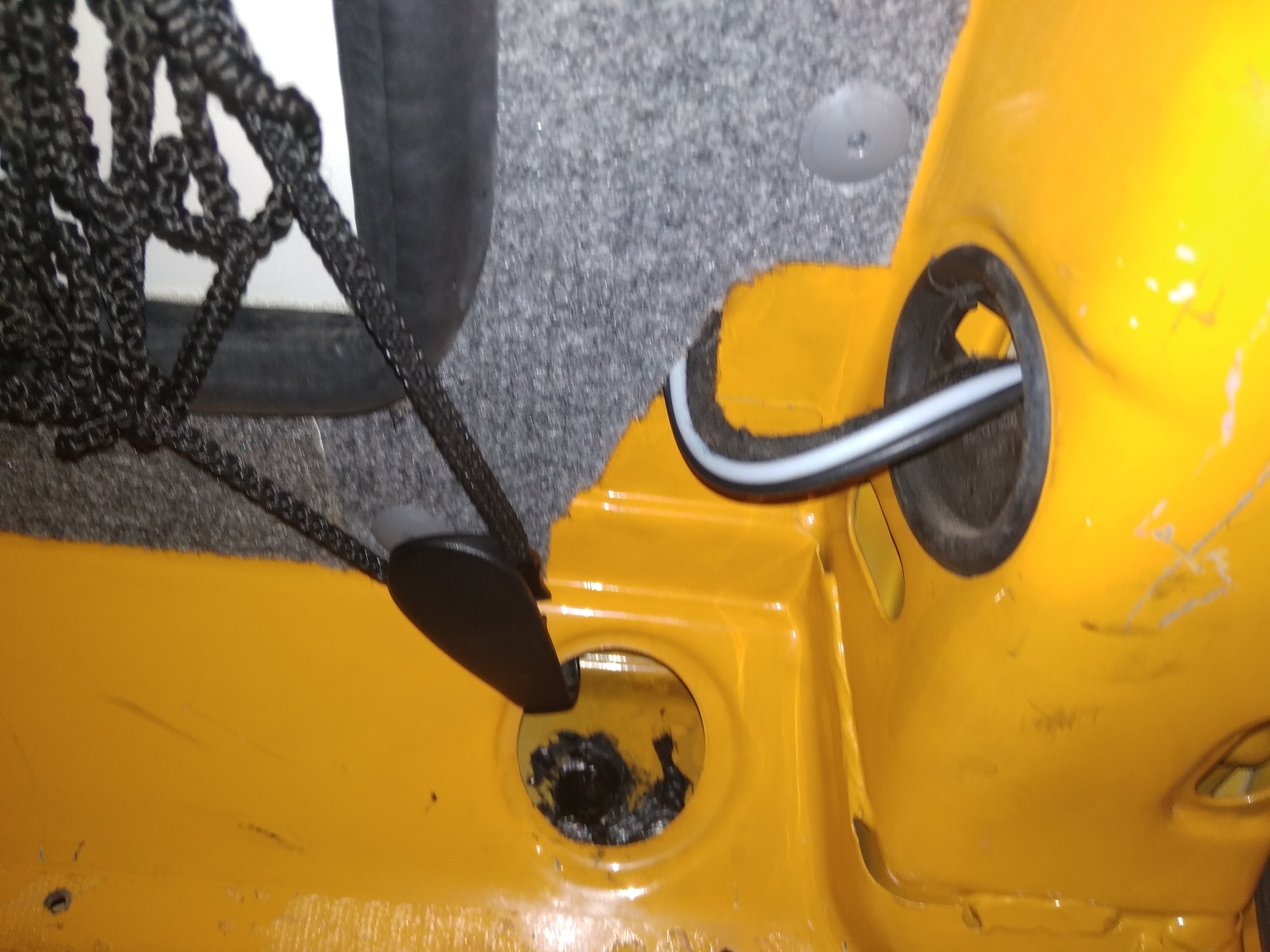

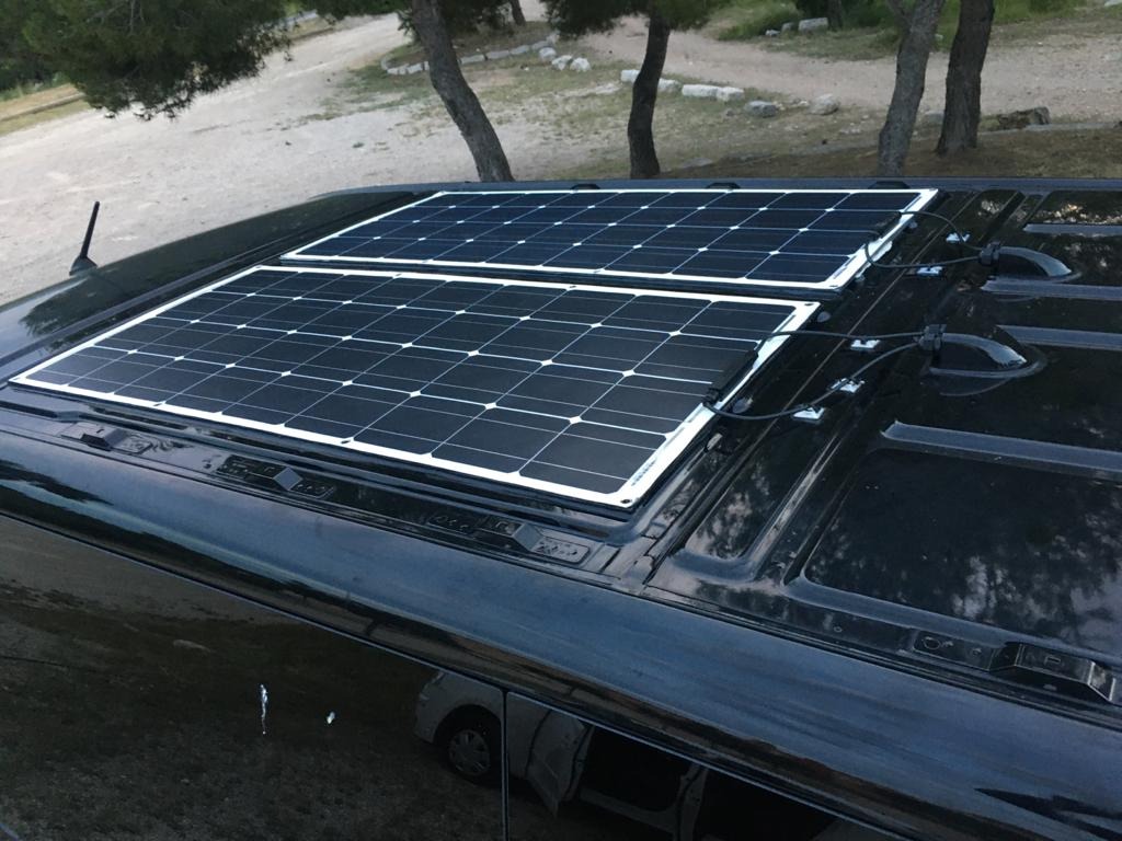

Bueno... placas pegadas al techo de la frago  .palmas ,al final he agujereado el techo ,pasando los cables de manera que me queden justamente en lo que es el plafon de luces del interior y asi tener más facilidad a la hora de acceder a los cables y portafusibles , desde ahi los cables se van hacia el lateral de la frago y de ahi hasta el regulador
Y al final asi quedan las placas:
Ahora me falta la instalacíon interior,conectar regulador y comprobar que todo funcione correctamente  .baba

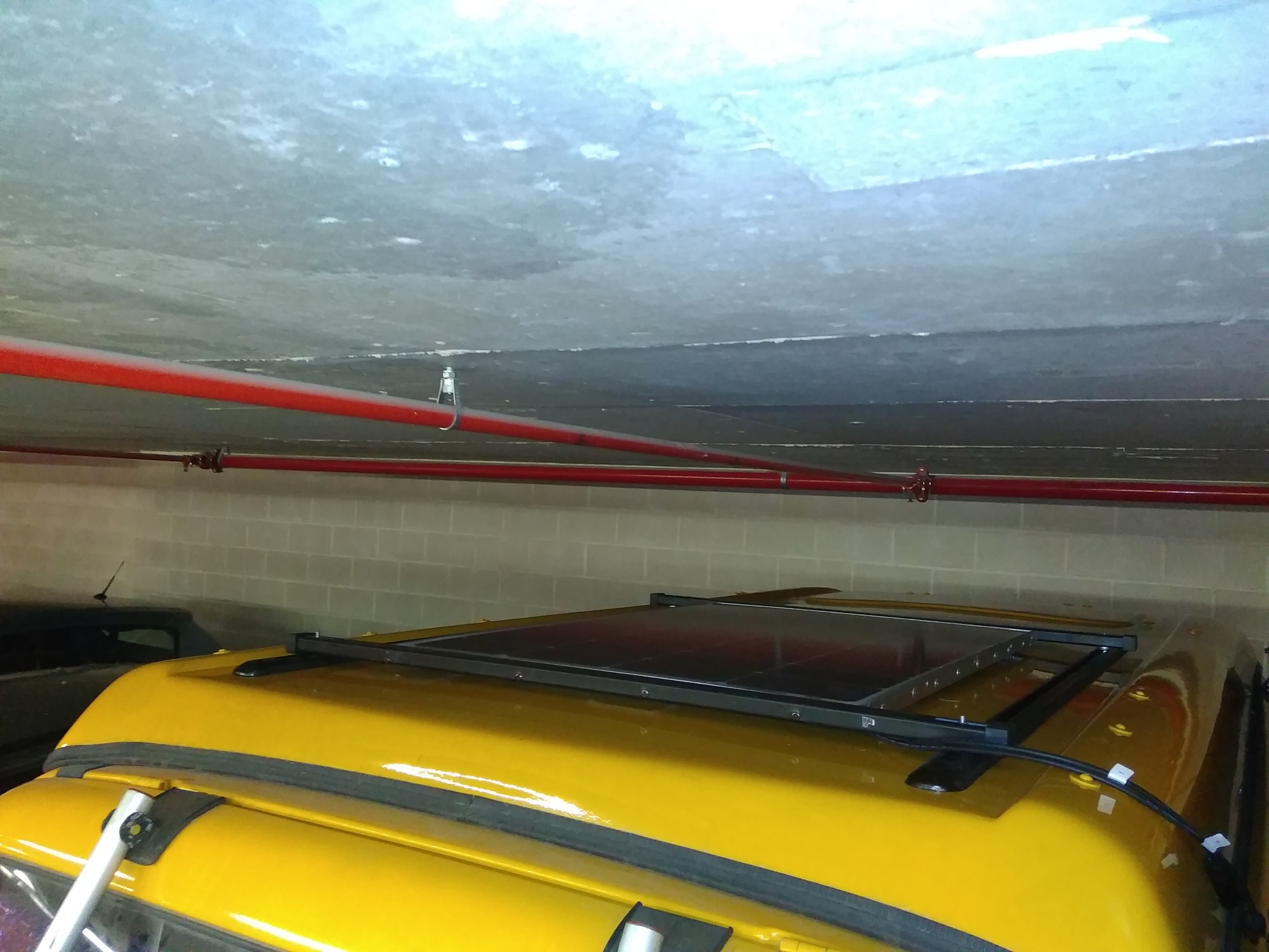

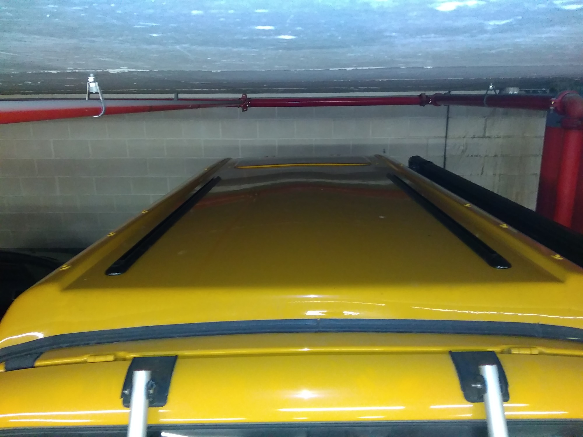

Instalación placa solar 110w, 5A ,rígida marca victron y regulador victron 10A sobre techo Reimo T4 desmontable.
Van sobre guías de Renault espace pegadas con Sika 221. La placa está adelgaza da a 2 cm atornilladas a barra de baca.
Cable de 2.5 mm
Primer uso muy satisfsctorio, durante el día cuando muevo la furgo desconecto el relé q una baterías, se pone en flotación rápidamente.

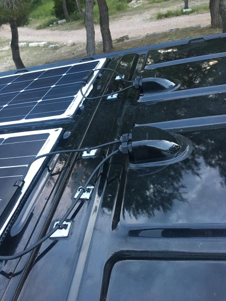

Cita de: babalot en Junio 05, 2020, 22:02:02 pm.../...
¿Me puedes facilitar información de esos "sujeta cables" blancos con los que sujetas los cables de los paneles? gracias.
babalot
Junio 07, 2020, 15:21:51 pm #5164 Ultima modificación: Junio 07, 2020, 15:26:16 pm por babalot
Cita de: JmGarciaM en Junio 06, 2020, 10:58:10 am¿Me puedes facilitar información de esos "sujeta cables" blancos con los que sujetas los cables de los paneles? gracias.
Pues los compre en la ferreteria de mi pueblo... 10 unidades me costarón 1,50 euros ,estos son de 30x30 ,son adhesivos aunque preferi quitarle la "goma adhesiva" que lleva y pegarlo directamente con sika.
Tenia otros por casa de otra historia de 20x20, pero ,la "ranura"  que lleva era para brida pequeña y no me parecio lo suficientemente fuerte para ponerlos ,aparte de que tenian menos base para pegarlos.
En el chino tambien los vi y ademas en color negro  por si te interesa (yo ya no tuve espera...)
https://es.aliexpress.com/item/32371426289.html?spm=a2g0o.cart.0.0.1cb53c00Njwc5A&mp=1

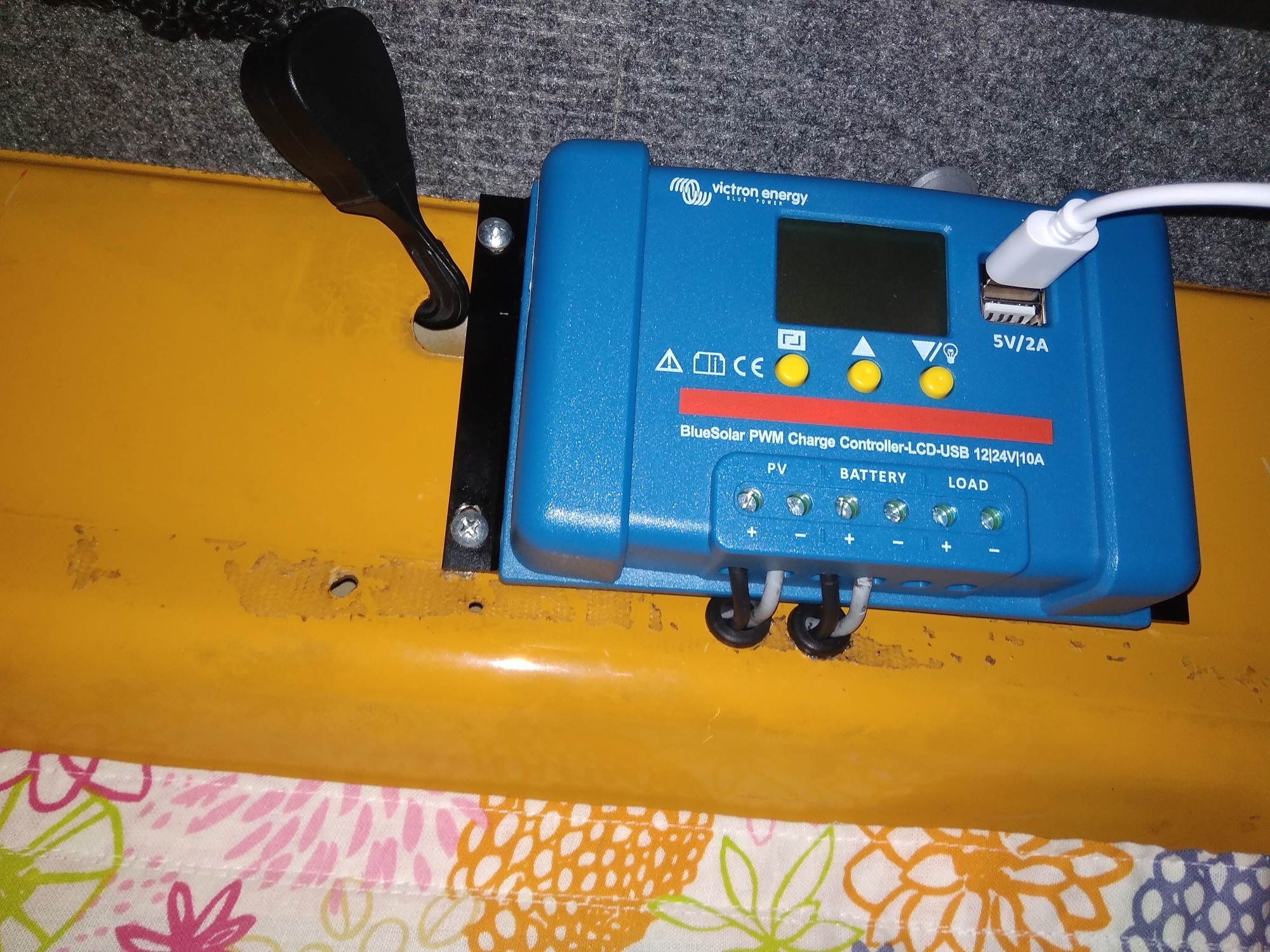

Sigo sin solucionar que el regulador no cargue la batería.
He hecho mediciones con el voltimetro y el amperimetro y de la placa con sol salían 20v y 3,4a i hace poco con el sol nublado y lloviendo algo 18v y 2,2a. En la entrada en el regulador lo mismo.
La salida del regulador a la batería marca 12,6v que es la carga que tiene la batería.
Al regulador le he hecho 2 resets quitando los fusibles y sigue igual.
Antes de comprar un regulador nuevo, ¿que  más puedo comprobar ?

Si a la salida LOAD (bombilla) en el regulador te refieres a  si tengo algo conectado directamente al regulador, tengo un enchufe 12v "hembra" tipo encendedor donde aveces conecto un adaptador USB 5v para cargar el móvil o la tableta. Pero solo consume cuando le doy a un interruptor en el regulador.
No entiendo de electronica, pero mi pobre y humilde lógica me hace suponer que si la placa funciona puede ser el regulador que no funciona bien o que quizás tiene algo quele "informa" equivocadamente como que la batería o está cargada o no acepta más carga y quizás se pone siempre en modo "carga de flotación" aunque el led se pone intermitente rápido que indica el modo "carga masiva".
Esta mañana he enchufado la furgo para controlar  también  la batería, que tanto circulando como enchufada se carga bien. Otra cosa es lo que dura cargada que como tiene años...
Esta tarde, si no llueve, pondré la furgo al sol, y desmontaré el maletero y repasaré y mediré el cableado, conexiones,... desde las conexiones del  regulador a las conexiones de la batería.
