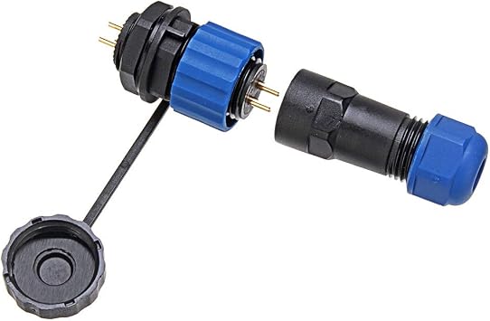

No preguntaba que tipo de manguera usar sino que tipo de "conector estanco" que acople a un "conector estanco de panel" colocado en una cajita de intemperie que atornillada al techo pasaran 4 mangueras de 2 hilos al interior de la furgo.
He encontrado algo así, pero no veo que sean muy estancos. Son los conectores SAE:
En resumen lo que quiero hacer es conectar 2xMC4 a 1x"conector estanco (2 hilos)" y "conector estanco (2 hilos) de panel" donde pinchar. Todo ello de quita y pon sin herramientas. Sería de interés que el conector estanco, y el de panel, fuera desmontable para ponerle el cable de la sección que quiera.

Si, la estanqueidad de los conectores MC4 esta asegurada, mi duda es la estanqueidad en la conexión a la caja estanca de esos conectores SAE que he puesto (el aéreo y el de panel).
He encontrado unos "conectores aeronáuticos" estancos IP68 que serían interesantes. Tienen el conector aéreo para cable y el conector para panel de caja estanca. Son estos:
De cajas estancas he encontrado este tipo, sustituyendo esos pasamuros por los conectores de panel del tipo de conector aeronáutico:

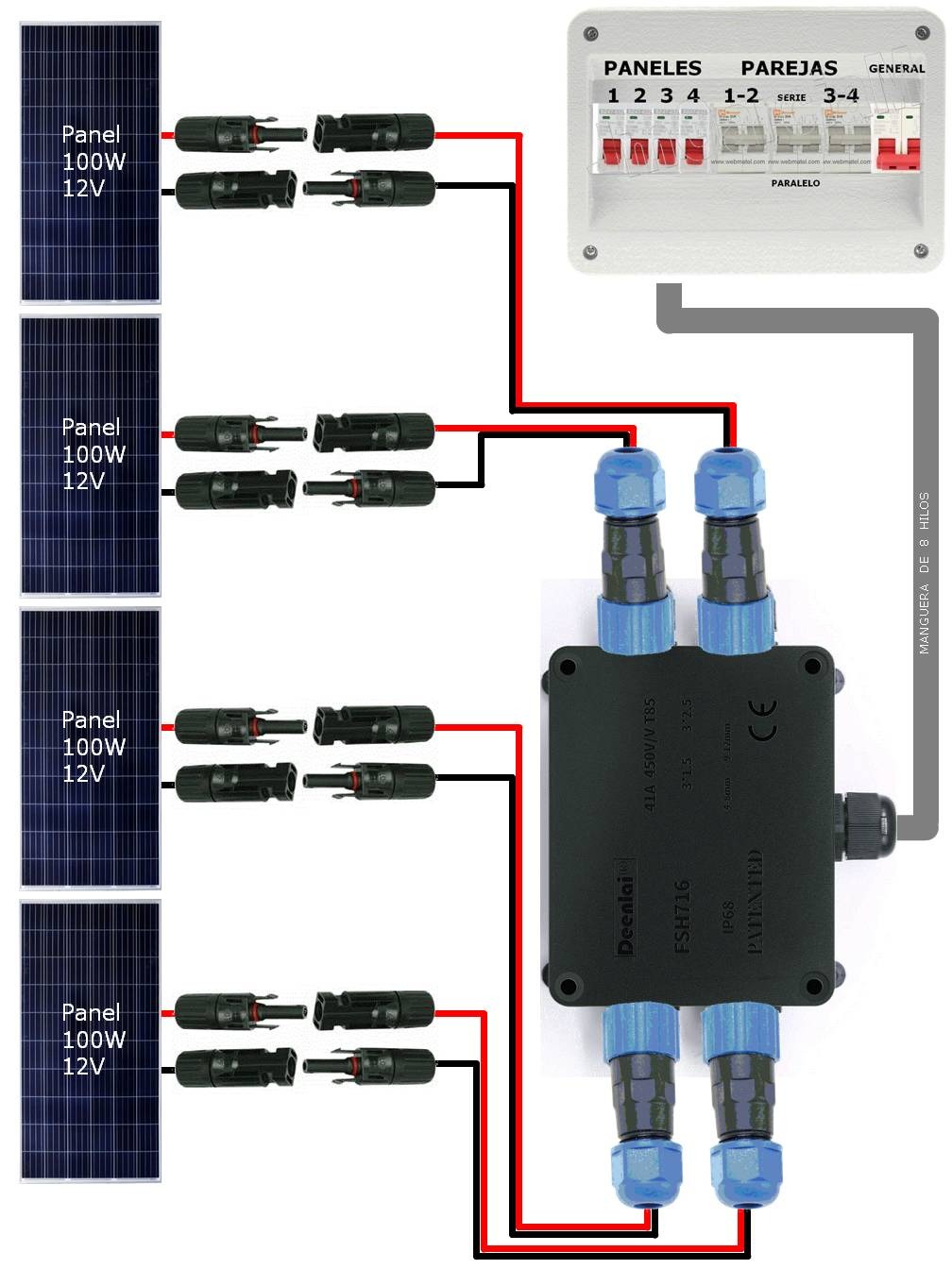

Te lo pongo en dibujo que me estoy aficionando yo a esto del PowerPoint.
Del panel salen MC4s que pasaré a "conector aeronáutico" y, en el techo de la furgo, una caja de conexiones donde entraran los 4 conectores aeronáuticos. Después habrá que pasar el techo con 8 hilos como sea: o 4 mangeras de 2 hilos o 1 manguera de 8 hilos.
abasel
yo no pondría en el techo una caja de conexiones, solo cuatro pasamuros y llevaría directamente las 4 mangueras a la caja de mezclas
es que no entiendo para que quieres cambiarlo a una manguera de 8 o hacer una conexión innecesaria para sacar otras 4 mangueras
