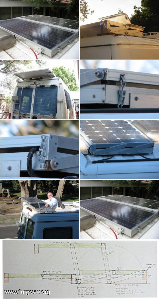

El sistema de "apilamiento" será algo parecido al de estas fotos:

No lo voy a hacer como en las fotos... es que son las únicas fotos que he encontrado por la internes para dar idea de lo que quiero.

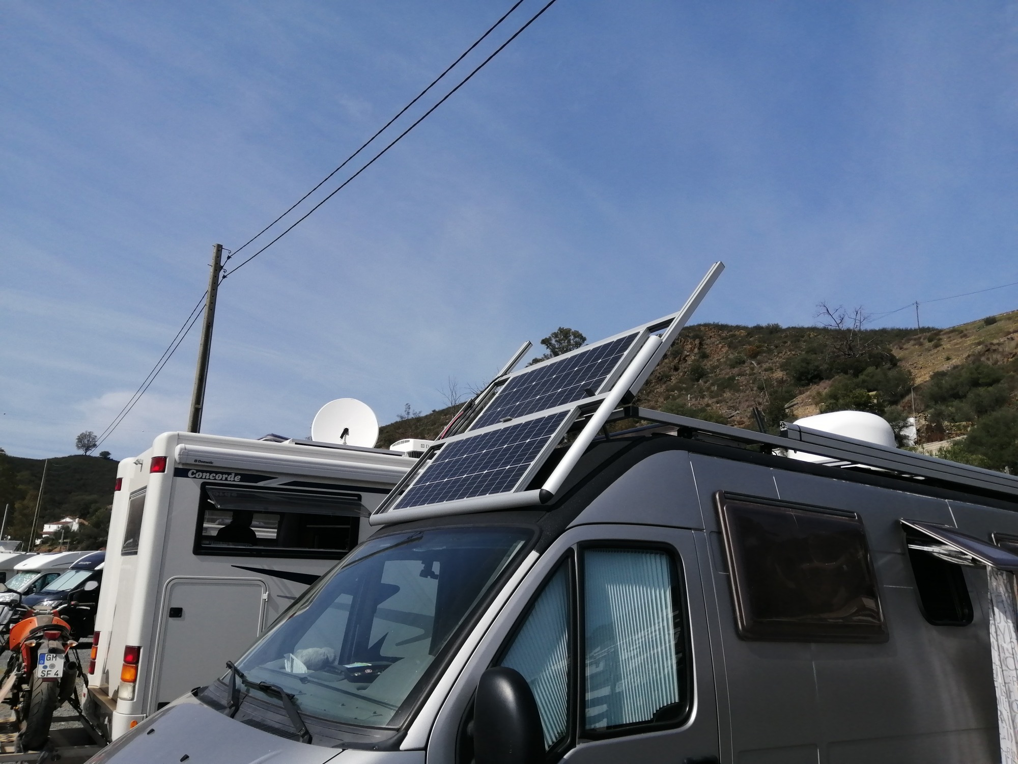

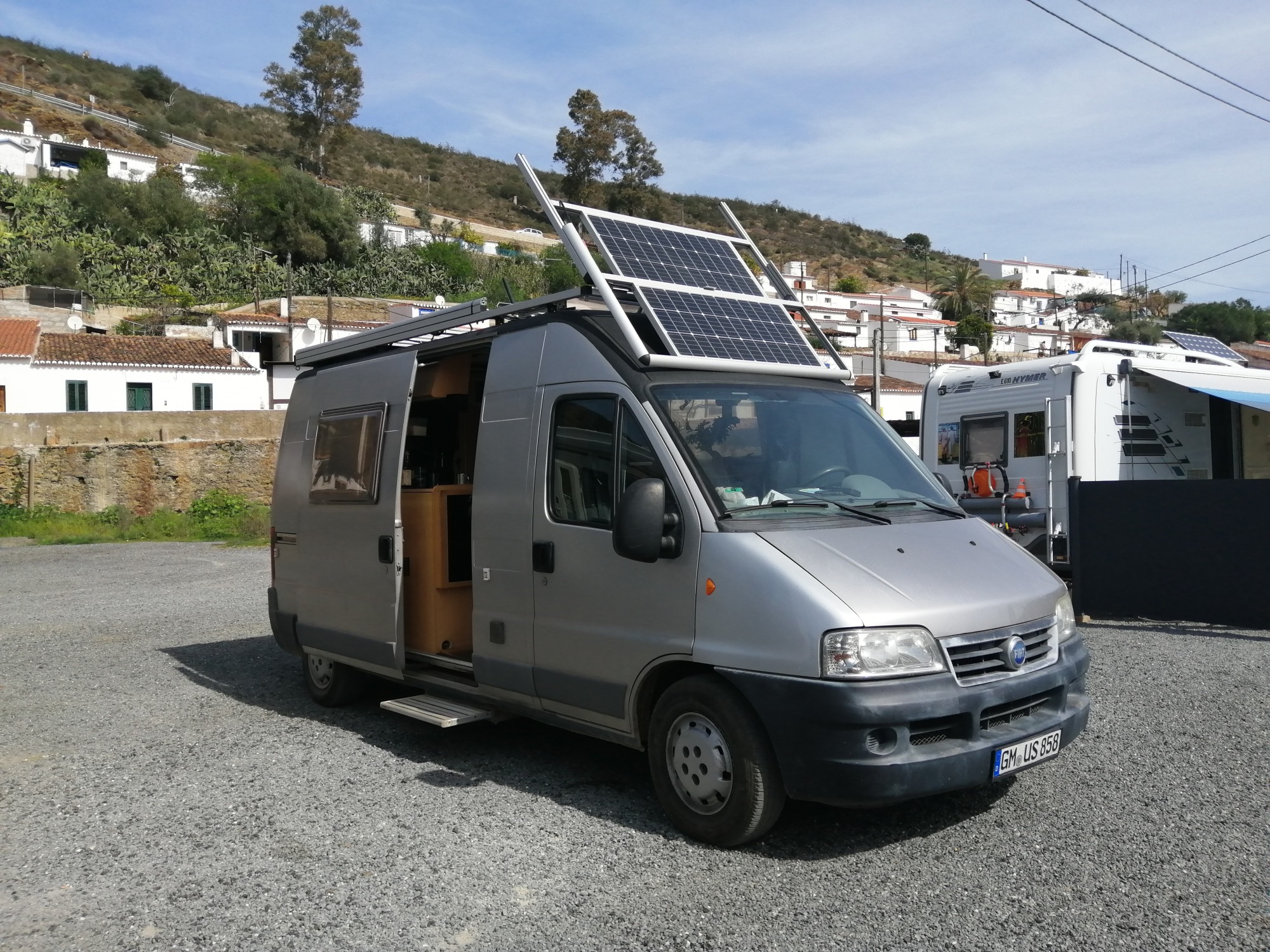

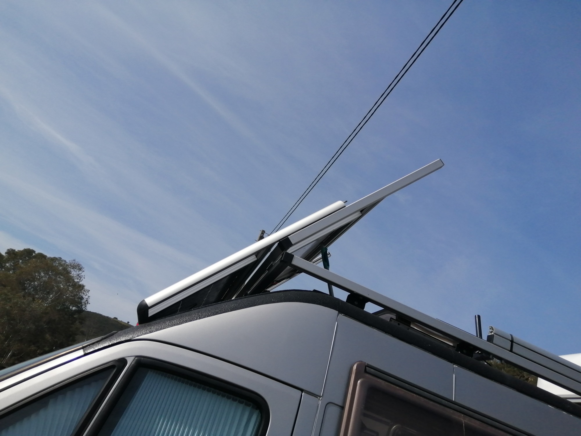

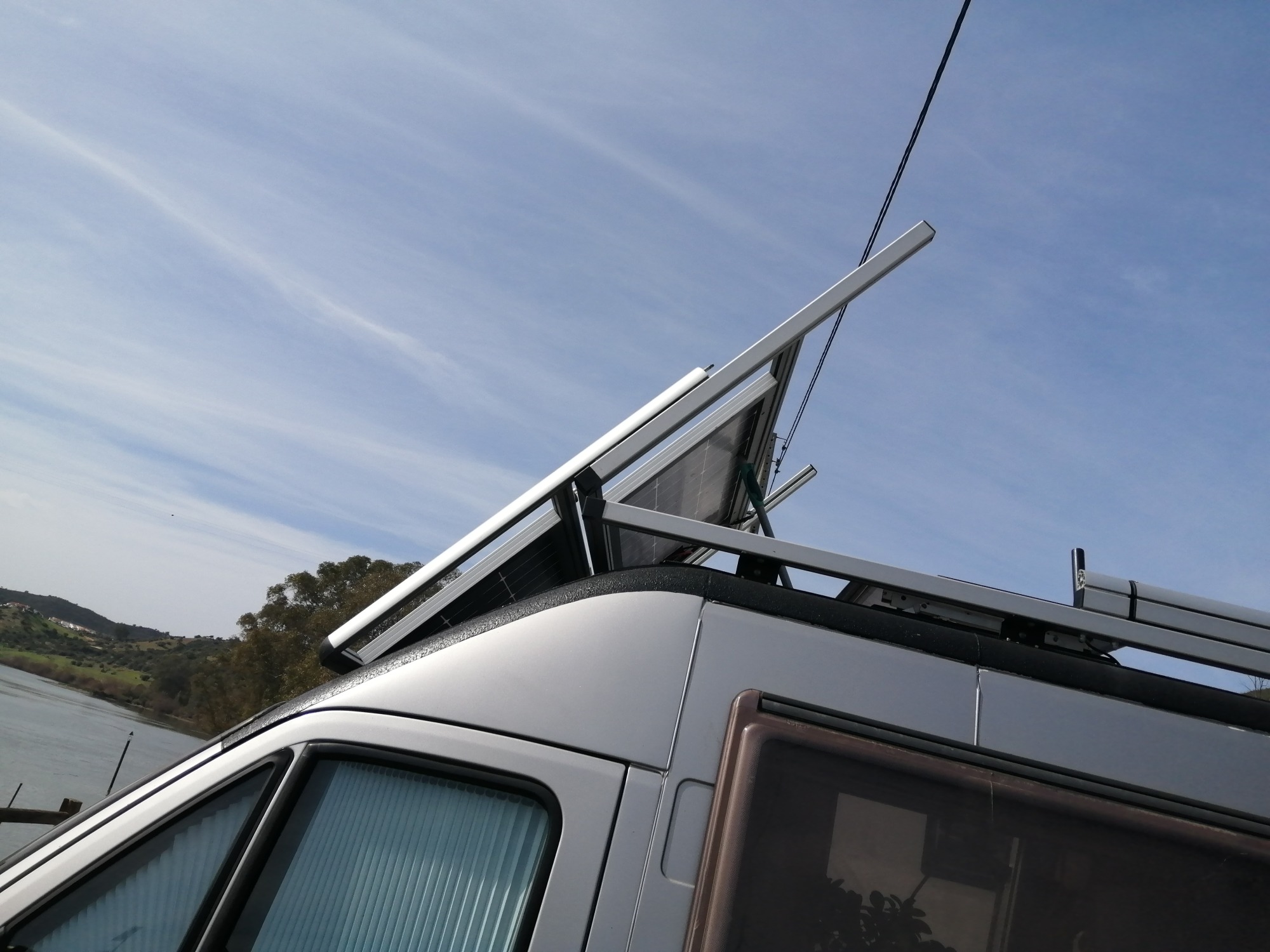

Antes de la cuarentena hice estas fotos en Portugal. Por si te sirve de algo...

Cita de: JmGarciaM en Abril 24, 2020, 18:03:54 pmLo de ponerlas inclinadas por delante es buena idea, valen de spoiler para carretera  .sombrero
Esa no es su posición fija, si te fijas bien está montada una por encima de la otra. El marco se desliza y bascula...Así que cuando va en marcha van cerradas y tumbadas...
