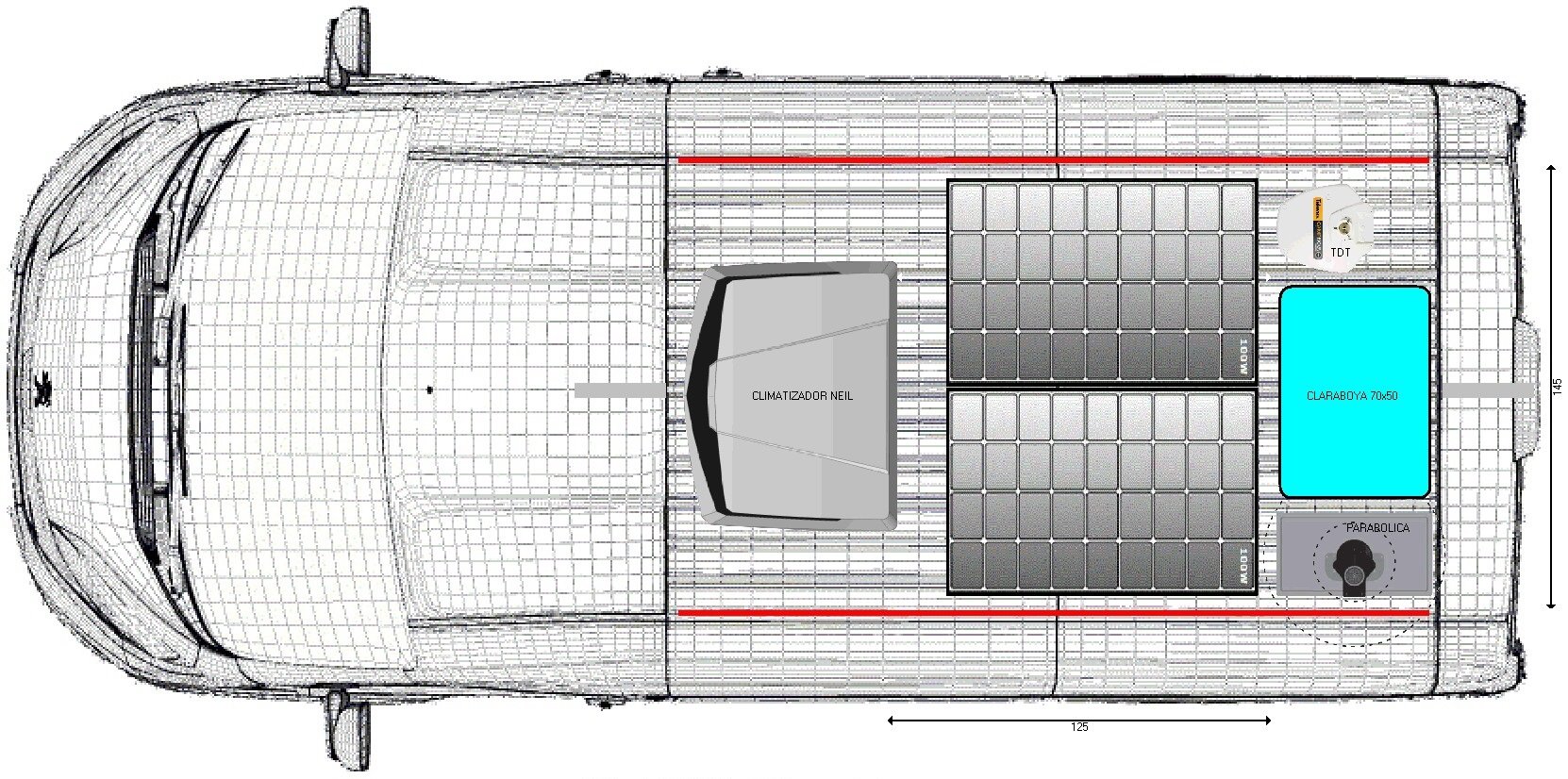

Una de 100W 12V miden 104×70 cm. Dos medirán (puestas juntas por el lado mas largo) 104x(70+70). No hay paneles de 24V 200W que sean de 101+140, son de 167×100 cm.
Puesta la baca solo tengo 145 cm de ancho y solo 125 cm de largo ya que atrás llevo una claraboya grande y hacia adelante el climatizador Neil.
El techo tiene un largo de unos 245 cm, si le quitas 70 cm del Neil y 50 cm de la claraboya pues te quedan unos 125 cm.
Luego no puedo poner ningún panel que supere los 125x145 cm. En este hueco me entran DOS de 100W 12V (101x140 cm)
Cita de: abasel en Febrero 18, 2020, 21:53:13 pm.../...
o una de 24v 400w también sera mas pequeña que 4 de 12v 100w y que 2 de 24v 200w
Estas que dices miden unos 200×100 cm, tampoco me entran en mi "tejado".
Quiero decir que la parte de techo que tengo disponible es de 125 cm longitudinalmente y 145 cm transversalmente.
Mi "tejado" (en rojo el limite de la baca):
