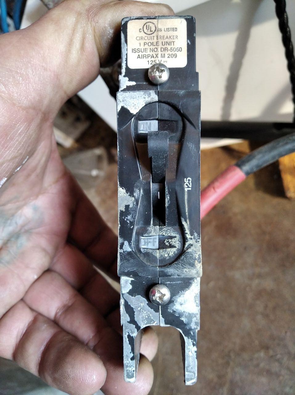

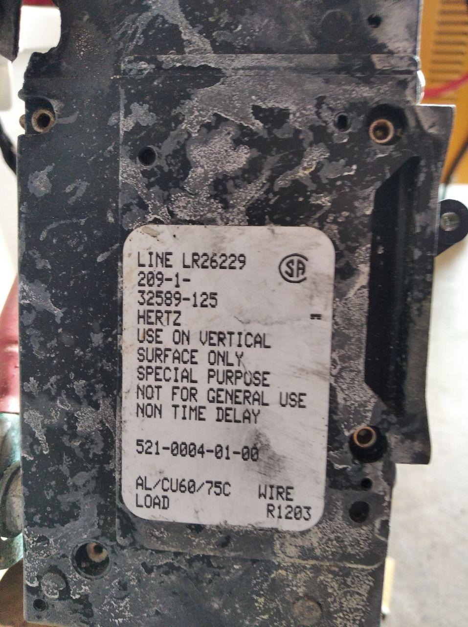

abasel
Cita de: JmGarciaM en Febrero 14, 2020, 00:13:54 am¿Puedes ponerme el tipo (marca y modelo) de magnetotermico?
este es el que tengo entre placas y regulador
y este entre baterías e inversor esta así porque me explotó una batería
estos son de la instalación aislada
