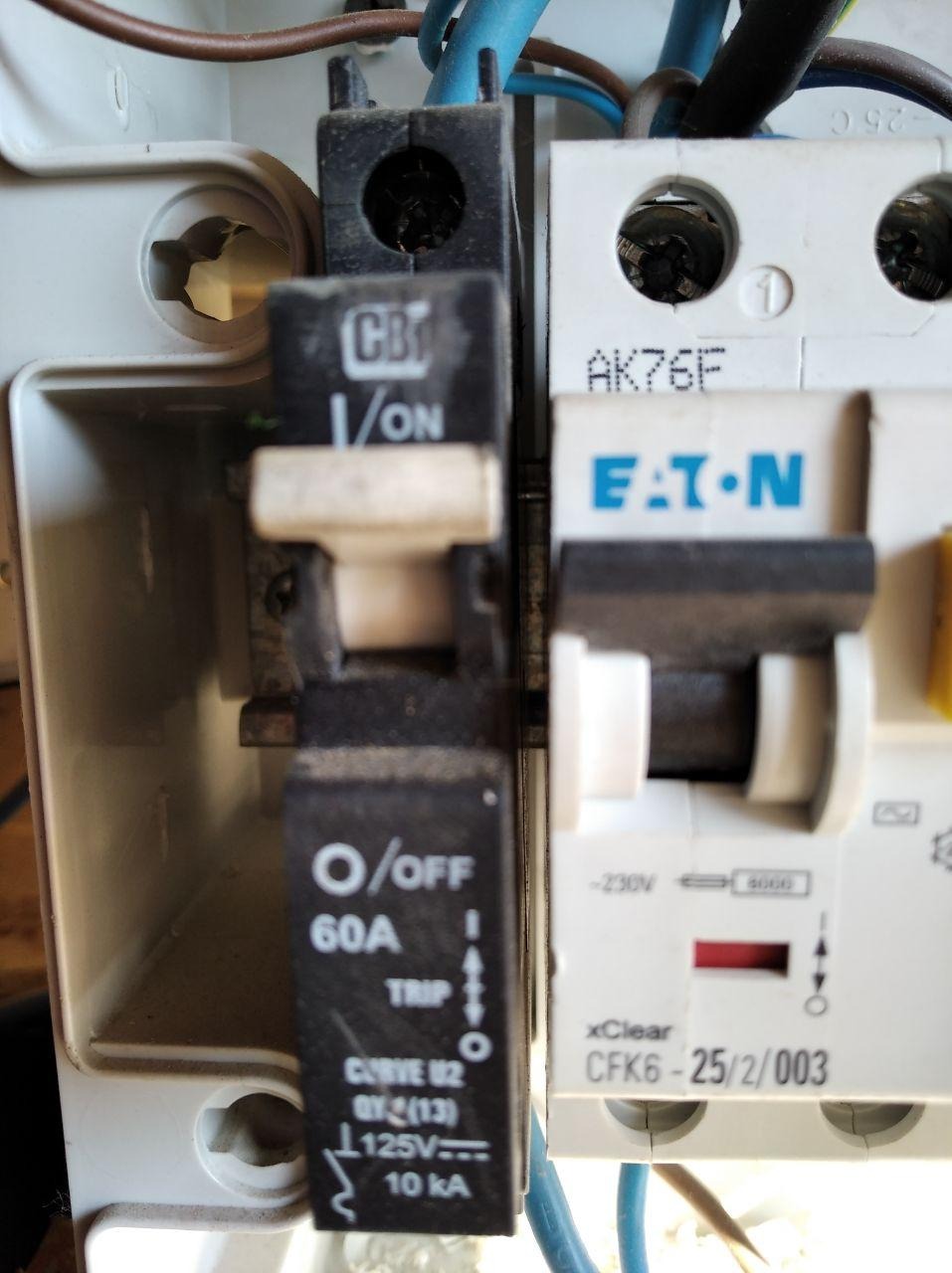

Cita de: abasel en Febrero 16, 2020, 17:28:53 pmeste es el que tengo entre placas y regulador
Ese negro es el que busco, es un "seccionados de CC".
La marca abajo se ve rayada y no la veo bien. ¿Podrías decirme marca y modelo?

Cita de: JmGarciaM en Febrero 16, 2020, 19:03:48 pmEse negro es el que busco, es un "seccionados de CC".
si la verdad que a foto es bien mala y el chisme tiene unos cuantos años ya, cuando vuelva lo miro bien

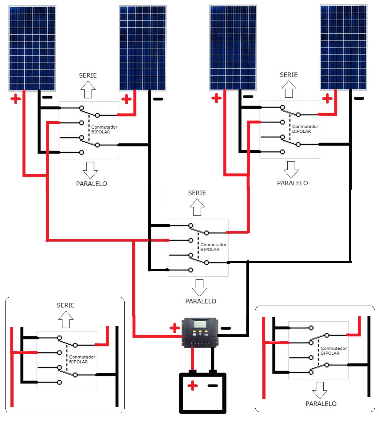

A raíz de un esquema de Aghast (que deje en bonito .palmas ) https://www.furgovw.org/foro/index.php?topic=304886.msg4555719#msg4555719 ésta es la idea que tengo para "manejar" a mi antojo los 4 paneles solares ¿qué opináis?:
aghast
El voltaje de seguridad de 50V no es por el regulador, es por las personas.
Yo directamente instalaría la combinación 2, seccionador de 20A antes del regulador y a disfrutar.
