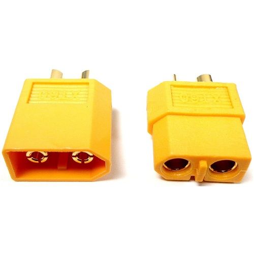

JmGarciaM
Cita de: Serg22 en Julio 22, 2019, 19:29:35 pmMuchas gracias Amikoj, creo que seguiré tu consejo y la conectaré solo cuando la use!!!!
Me ha llegado hoy la placa y tiene muy buena pinta!!pero el controlador no es como el tuyo, y en vez de conectar directamente los cables van con sus conexiones.... es lo único que no me mola....
No te preocupes por "sus conexiones". En www.cablepelado.es (son de Badajoz) tienes esos conectores XT60.
https://www.cablepelado.es/conector-rc-xt60-de-carga-y-fuente-de-alimentacion-amarillo
xarbot
No me referia a los conectores en si, si no que tal le tiraba la placa solar.
Por los conectores tengo asumido que tendré que soldar los que yo quiera si no me gustan o bien cambio a otro regulador y van cables pelados
Gracias !
