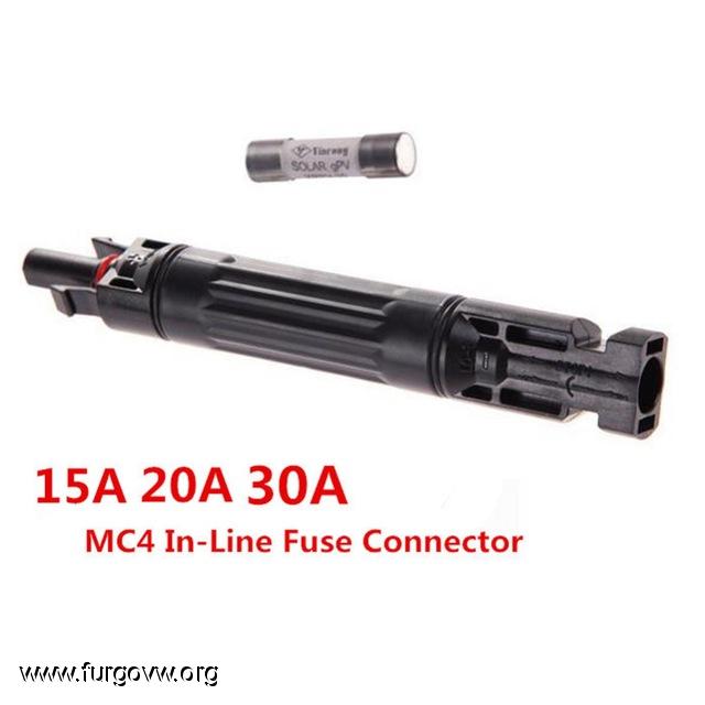

No se que circuitos protejera ese fusible. Ante la duda, sigue lo que indican las instrucciones. Te dejo link de la pagina por si no las tienes.
Aunque las instrucciones no lo indican, si la tirada entre regulador y baterias es larga, yo pondria fusible tb a la salida del mismo.

Pues pondremos fusible no pasa na ;D.
Mañana miro las instrucciones.
Distancia entre placa y regulador no llegara a 40centimetros.
Y del regulador a bateria no llegara a 90 centimetros.
Asi quedaria,faltaria otro fusible a la batería principal.

Para el exterior tengo uno de 20 A como este, que es impermeable....

Ojo con esos fusibles y el voltaje para el que están preparados. Mis paneles son de 24V y de máximo dan 46V. Aún no he encontrado fusibles que soporten esos voltajes... Si no me equivoco el que has puesto es hasta 24V.

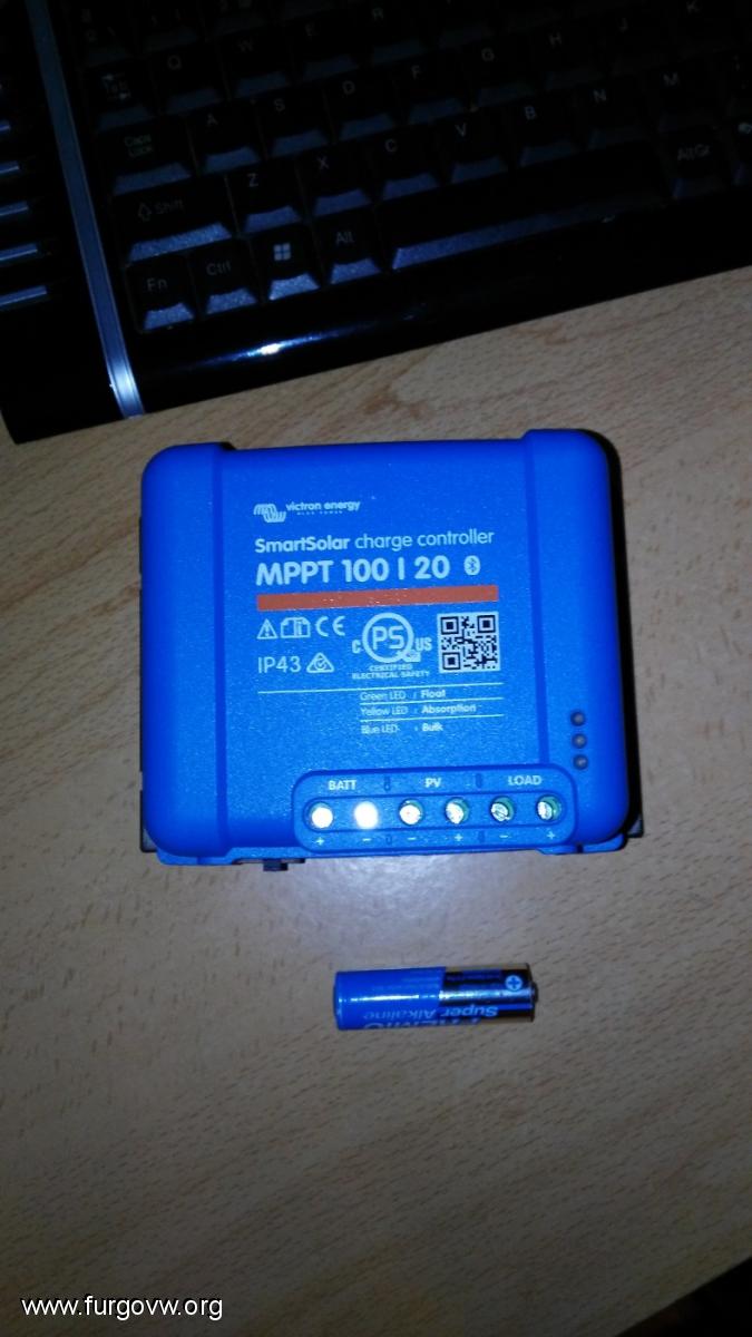

Buenas, pues hoy se me han adelantado los Reyes y me ha  venido el regulador de carga, a final me decidí por e Victron de 20A  con bluetooth.
Tengo una duda sobre el, y es k me a sorprendido su tamaño!! Mide 10 cm x 9,5 cm, no se porque pensé k sería más grande, ese es su tamaño?? La verdad es k está bien para colocarlo sin k ocupe mucho sitio.
