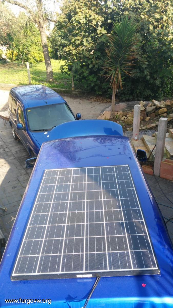

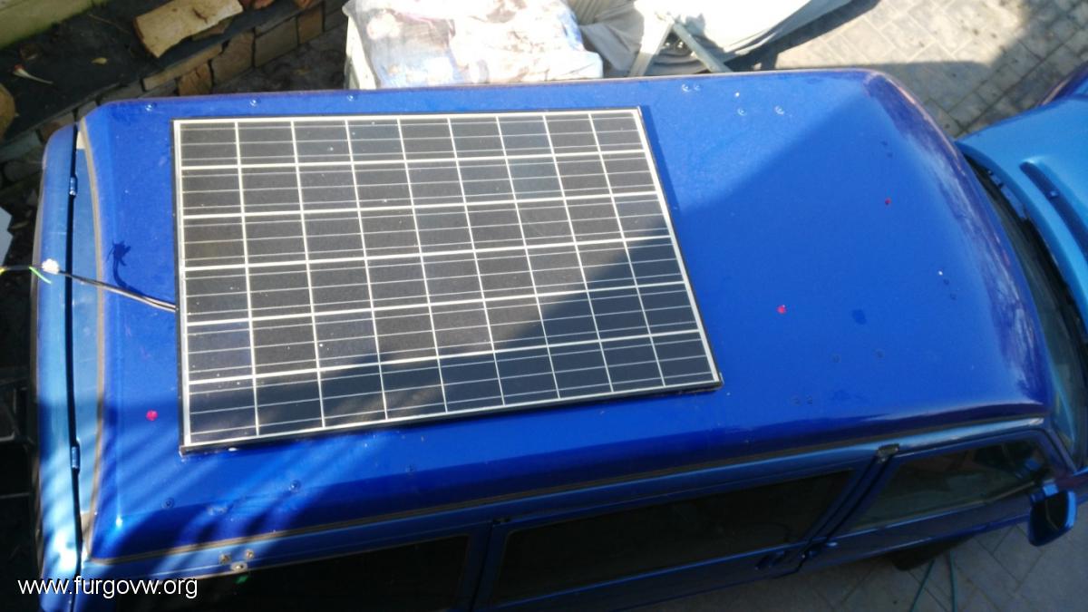

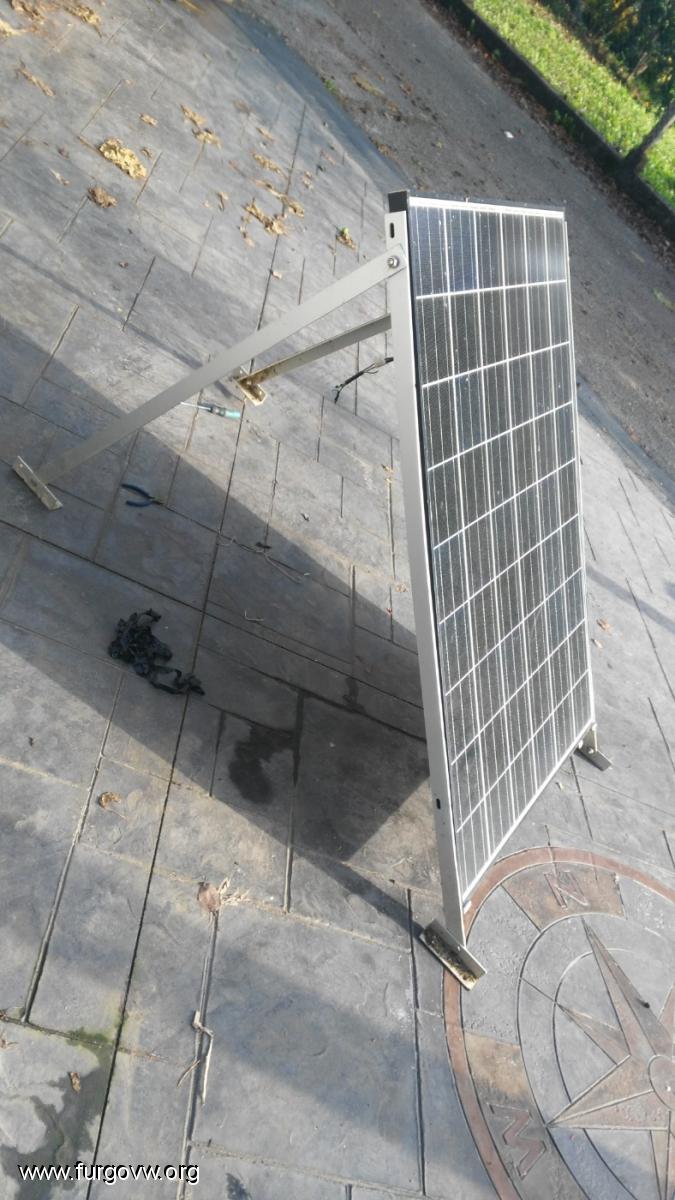

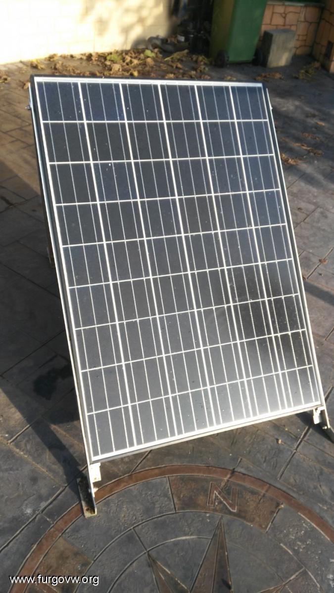

Pues esta es mi placa.
Hoy le e kitado los soportes de aluminio k tenía y la e presentado encima del techo para ver cómo venía para sujetarla. Tengo cerca los agujeros de las bisagras del techo, podría poner unas escuadras de aluminio, o pegarla, todavía no sé cómo lo voi hacer.
Le e medido el voltaje a las 9:00 de la mañana y me daba 30v.
Me hace falta un regulador, k me aconsejáis??
Cómo me dijo stunab tiene k ser MTTP,  pero dentro de este tipo de reguladores cual aconsejáis??

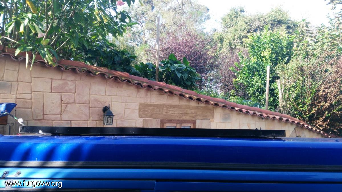

amr
La placa así mide 3.5 cm de alta y me ronda ya los 2m, 2m y 1cm de altura

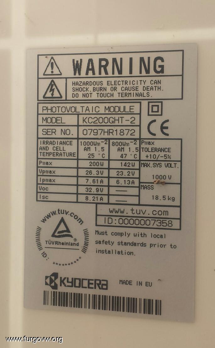

Para escoger los Amperios  tendrá k ser acorde a la placa no?
Argibay
Mira las especificaciones de la placa y los ah máximo que puede llegar a dar
Kiyo74
Cita de: amr en Octubre 21, 2018, 17:24:04 pm
Así es. Si no me equivoco tu panel es un kyocera de 200w.....no? Entonces necesitas un regulador de 20A...
Cita de: argibay en Octubre 21, 2018, 17:25:28 pm
Exactamente...   el ISC + un 20% de seguridad....

Esta es la etiqueta trasera de la placa
