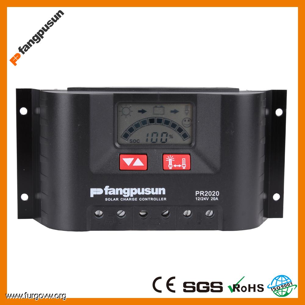

Has visto el fangpusun? Es la copia exacta china del steca....y es más barato....
https://es.aliexpress.com/item/PR2020-LCD-Display-PWM-Solar-charge-controller-for-12V-24V-15A-PV-system/1268446364.html

Gracias Kiyo,pero ese solo es para una batería
Kiyo74
Argibay
Si ese valdria ,seria como el de Victron,sustancialmente mas barato.

Octubre 20, 2018, 00:09:47 am #3911 Ultima modificación: Octubre 20, 2018, 00:15:34 am por Kiyo74
Del segudo link que te he puesto,  tienes que elegir el de la derecha, que es el de 20A. Es solo 2€ más barato que el primer link... :P
