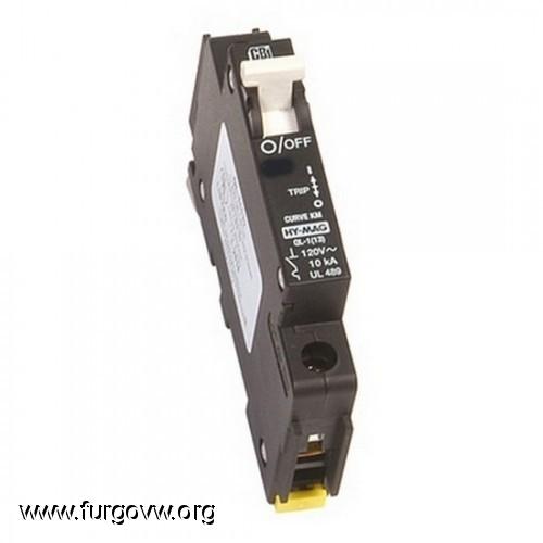

Cita de: Stunab en Junio 25, 2018, 16:20:36 pm
Yo para el panel solar llevo uno de estos instalado, no se si es lo que buscas'
https://es.rs-online.com/web/p/magnetotermicos/7828044/?relevancy-data=636F3D3126696E3D4931384E525353746F636B4E756D6265724D504E266C753D656E266D6D3D6D61746368616C6C26706D3D5E5C647B367D247C5E5C647B377D247C5E5C647B31307D2426706F3D313426736E3D592673723D2673743D52535F53544F434B5F4E554D4245522677633D4E4F4E45267573743D37383238303434267374613D3738323830343426
Este es de 10a porque es para un panel de 100w, pero los hay de mayor intensidad.
Ese que indicas en las especificaciones dice que es para corriente alterna, no continua...
El problema son los 40V que puede llegar a dar el panel, en continua...
Stunab
Junio 25, 2018, 21:52:59 pm #3595 Ultima modificación: Junio 25, 2018, 22:01:49 pm por Stunab
Cita de: pabgarde en Junio 25, 2018, 19:35:10 pm
En su momento me puse en contacto con el fabricante y me confirmó que vale para continua, de echo en la ficha técnica puedes ver las características en continua (este aguanta 50v) pero claro, le comente el uso concreto que yo le doy. Como te dije, tienen modelos más grandes, en esa misma web puedes ver de otras marcas tb, quizas alguno te encaje  ;)

pabgarde
Stunab, una pregunta. En las especificaciones de ese magnetotermico indica que la temperatura de funcionamiento va de 0 a 60 grados. ¿Has tenido algun problema estando bajo cero? ¿Lo has probado?

Cita de: pabgarde en Junio 27, 2018, 19:17:07 pm
Pues la verdad es que no me había fijado en ese detalle y por ahora no lo he usado en esas condiciones (he estado a 0º pero no llevaba puesto el panel por lo que el interruptor lo tenía apagado). Si le escribes al fabricante seguro que te asesora, a mi en su momento me contestaron muy rápido. Imagino que lo que pasa es que varía un poco la intensidad a la que salta (siguiendo la progresión de la tabla). En esa web puedes ver un monton de modelos y seguro que alguno te encaja, puedes echarle un ojo a los de marca eta o Schurter, trabajan hasta -30º que supongo que sera un rango  que te valga  ;D , pero ya te digo que hay un monton para todas las condiciones.
pabgarde
Cita de: Stunab en Junio 27, 2018, 20:45:43 pm
Te preguntaba por si sabías el efecto. Si solo varía la intensidad no me preocupa. Si salta a menos temperatura si. Intentaré buscar con mayor rango de temperatura a ver que precio tienen (o mejor les escribo y pregunto).
