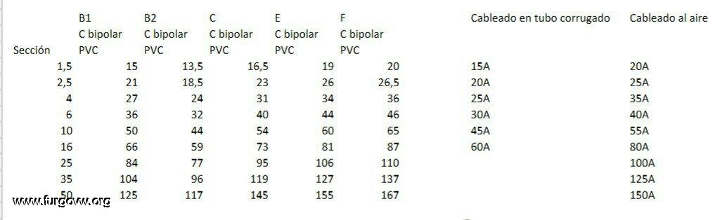

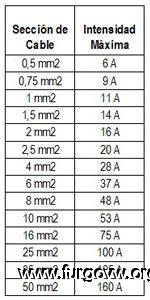

Kiyo74
¿Alguien puede decir a cual de las dos tablas se le echa cuenta para saber qué fusibles usar? Porque es que tiene guasa la cosa......  .panico .loco2 .malabares
pabgarde
La intensidad máxima de un cable depende de cómo se ha instalado el cable. No es lo mismo que vaya dentro de un tubo con otros cables que que vaya al aire, o que el aislante sea de un material u otro, por eso se pueden encontrar varios valores.
Te dejo la tabla según la normativa y a derecha los valores que yo uso.
Kiyo74
Cita de: pabgarde en Mayo 05, 2018, 15:00:23 pm
Muchas gracias .bien
pabgarde
Cita de: Kiyo74 en Mayo 05, 2018, 16:16:11 pm
Las letras B1, B2, etc. indican cómo va instalado. Lo mejor es que busques la normativa y te explica que es cada cosa...
