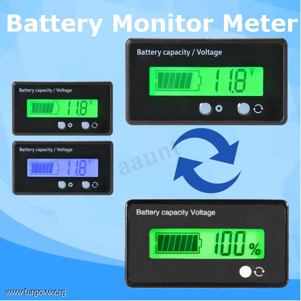

Para la batería ya he comprado esto, que me tiene que llegar....

Para la batería he pedido este, que muestra voltaje y porcentaje de carga, además de que tiene su propio interruptor para encenderlo y apagarlo....
