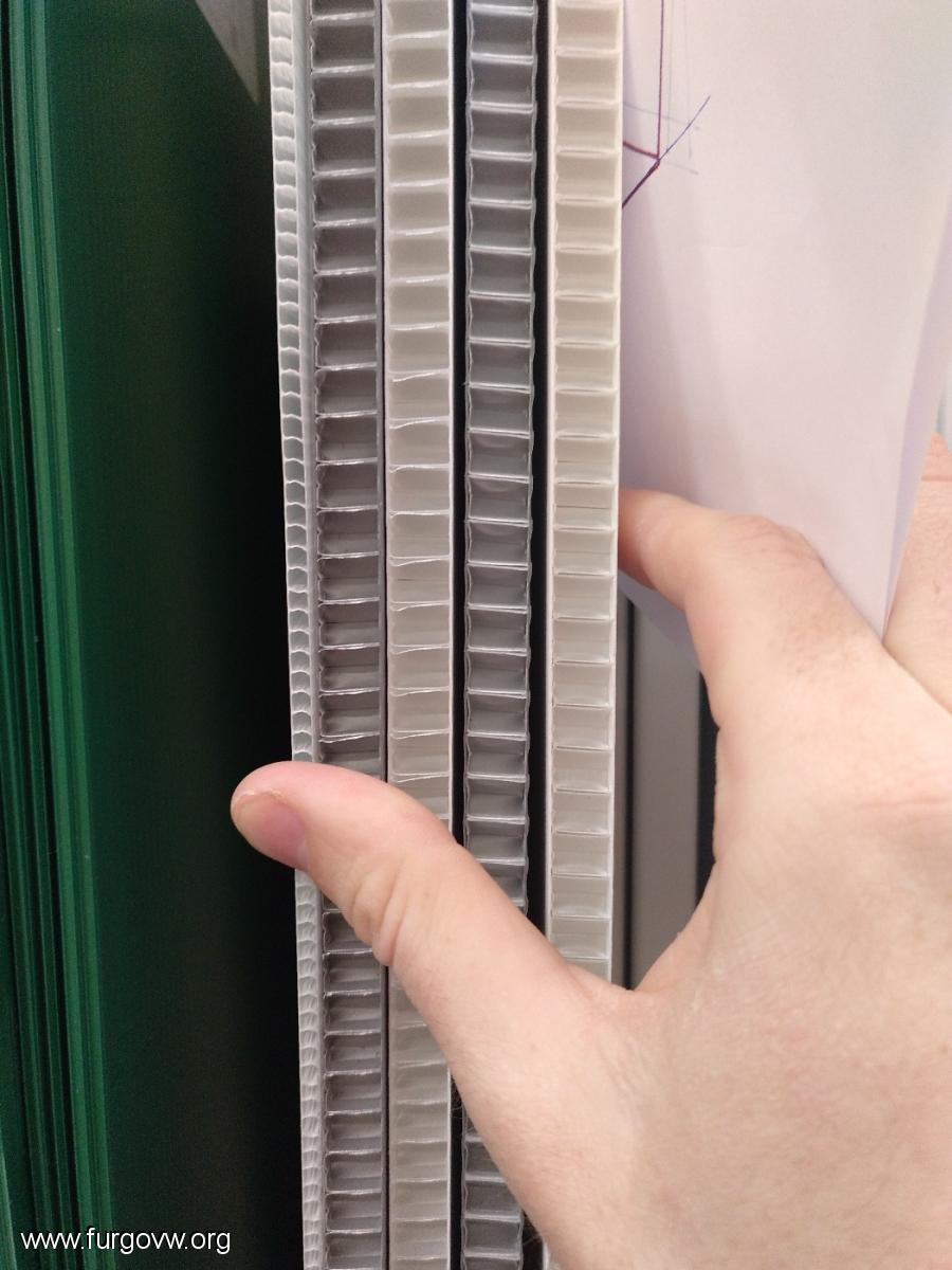

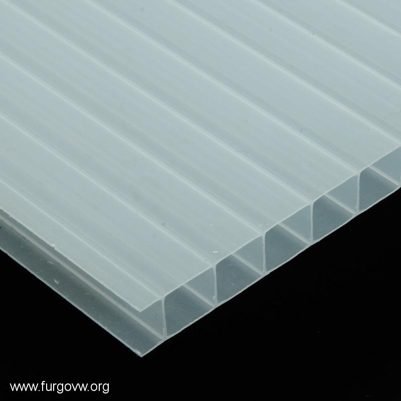

Buenas, voy instalar una placa solar flexible en el techo de la furgo y he leido que no es recomendable ponerla pegada directamente sobre el techo por temas de ventilacion.
Se recomienda pegar un panel perforado de por medio pero no se cual comprar exactamemte, he visto este pero no se si hay alguno que sea mas recomendable.

En el mensaje no se ve,pero si en tu galeria ;D.
Si, ese panel de policarbonato,te vale.
Raulfernandez
He visto que hay dos espesores, no se si con el pequeño es suficiente, o recomendais el grande
Argibay
Suelen poner de 1centimetro de grosor.

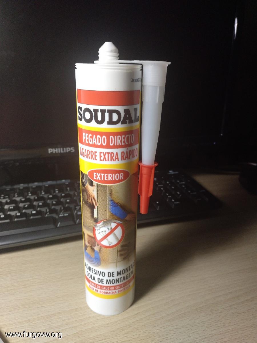

Alguien conoce este adhesivo? Tengo varios botes por casa y si puedo ahorrarme el sikaflex pues algo que me ahorro. No se si es bueno o no o si valdrá así que por eso lo pregunto, antes de meter la pata
ta
No se si pegará bien  ??? Pone que está borracha .
Lukiluc
ta
Jordi lopez
Pegar pega, pero no creo que sea lo más acertado, habré un bote y haz una pequeña prueba sobre superficie Lisa, una con sika y la otra con el pega todo de la borracha .meparto .meparto, que dice el compañero, une 2 piezas con uno y 2 con otro, después le clabas un tornavis y lo intentas separar, haber que tal, respeta las horas de secado, lo que Cabieces viene bien para pegar una superficie,  ha veces no va tan bien para depende cuáles

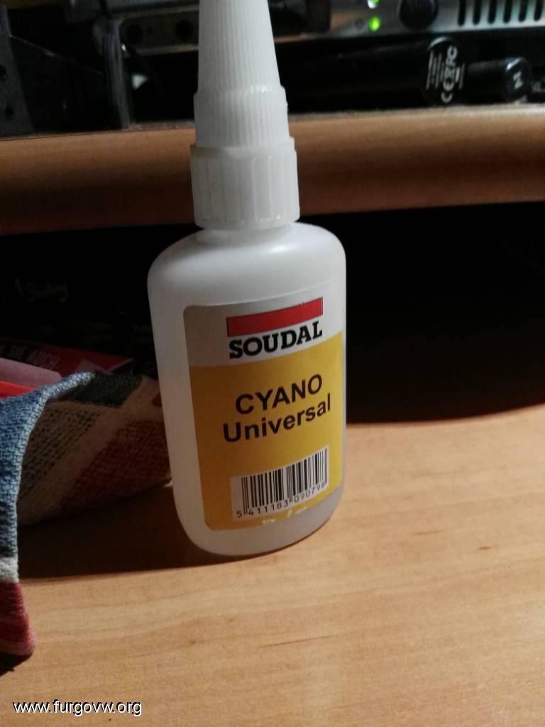

JP-T4
Ese en concreto no lo he probado pero el cianocrilato de esa marca es cojonudo, yo lo tengo y va de lujo
