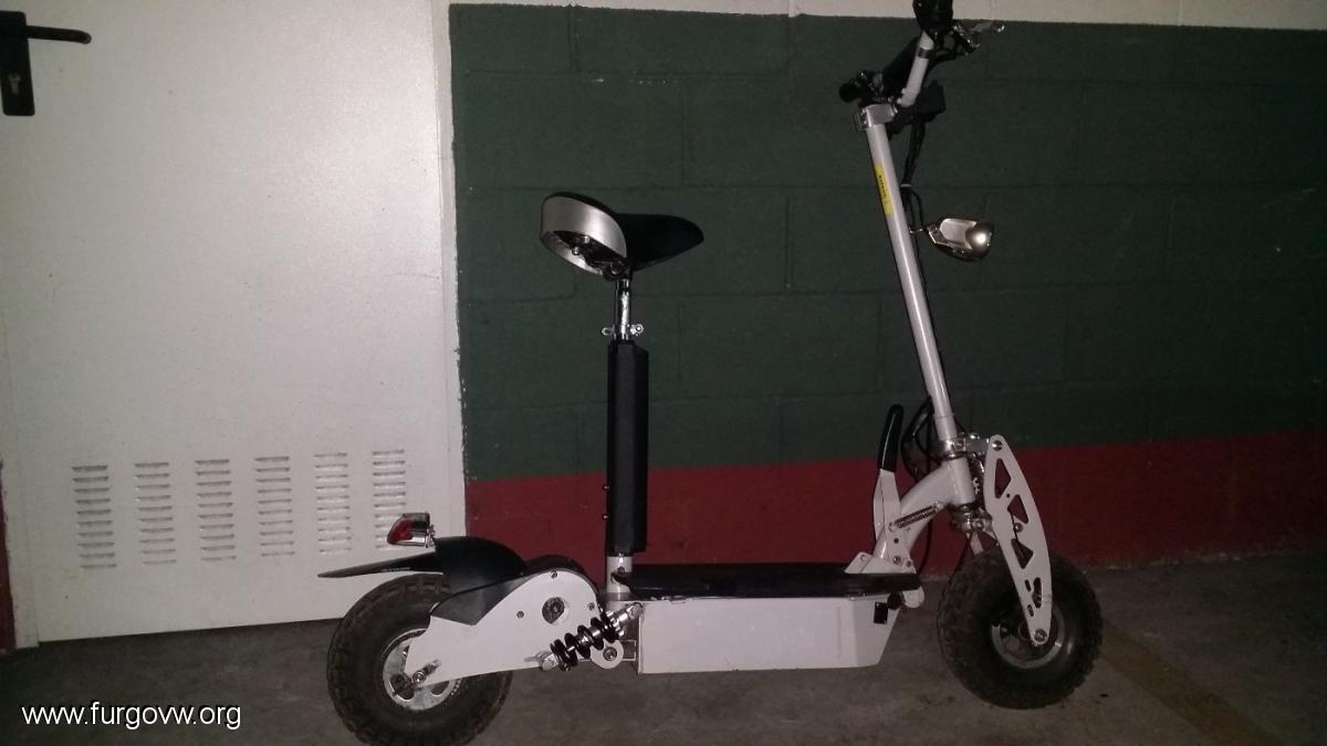

algun sitio de baterias de litio 36v para esto?
provisor
Cita de: davii en Febrero 22, 2018, 15:05:55 pm
  Buenas , entra en este foro : http://www.enbicielectrica.com/search?mode=searchbox&search_keywords=jimwevo&show_results=posts
   Es de bicicletas eléctricas , aquí hay gente que de baterías saben mucho , si puedes contactar con "jimwuevo" es su nick ,  seguro que te busca solución ...
