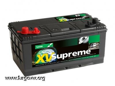

La Lucas tiene muy buena pinta. ¿Es descarga profunda? La idea es meterla dentro de la furgo sin tubo pa ventilar. Con estas se puede?

Admite descarga profunda, pero no hay información de cuantas admite....
Me temo que sí tiene que llevar tubo respiradero....

Aunque viendo que necesitan ventilación exterior y también parece que hay que estar pendientes del agua, a lo mejor me lanzo por la ultracell 115ah que ronda los 170€.
Mi duda es que tengo en el arranque de la furgo una sellada de calcio calcio y yo no me preocupo de echarle agua.

Hombre.......para no tener que preocuparte por el respiradero o el mantenimiento.....la ultracell es ideal para ponerla en el interior...
Por mi parte, el tener que poner respiradero no me preocupa, lo llevaría por el mismo sitio por donde van los cables a la batería principal. Creo que el poner un tubo respiradero compensa la diferencia de precios.....
Ya tengo la caja estanca para meter la batería y será de quita y pon. La conectaré con conectores Anderson. De hecho, ya tengo todos los componentes para la instalación y estoy en ello...
De momento tengo una batería de calcio/calcio de 72ah que me han regalado. Cuando muera esa, casi seguro que buscaré una de las que te he enseñado. No todas las agm me entran en la caja....
Otra opción barata es comprarlas en los desguaces, que salen por 20 o 25€ y si se buscan sin prisa puede salir bien la cosa.....
