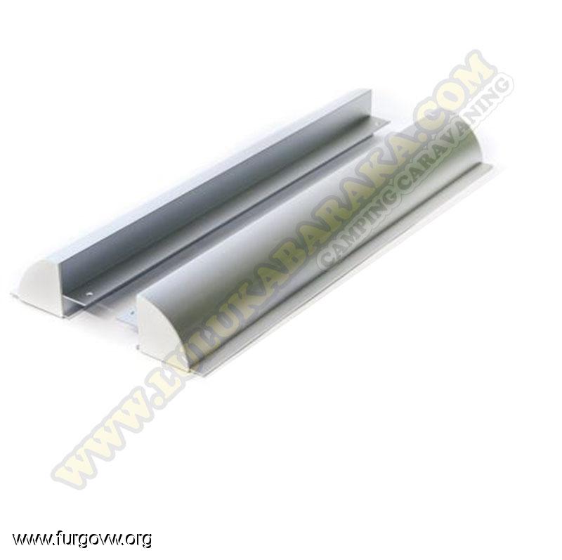

Lo segundo es a ver si alguien que haya comprado el kit solar de Luluka, me sabe decir de qué forma a puesto los soportes de aluminio, se me ocurre con tuerca remachable con tornillo pasado al techo y remaches para sujetar la estructura de la placa?   ???

Los soportes pegados al techo con sika y la placa le puedes poner tornillos o remaches,yo puse ramaches y ningún problema.

Muchas gracias por la aclaración Tineo .ereselmejor
¿Qué material usáis para pegarla y que quede firme?
el sevillano
sikaflex 11fc en leroy merlin lo tienen
