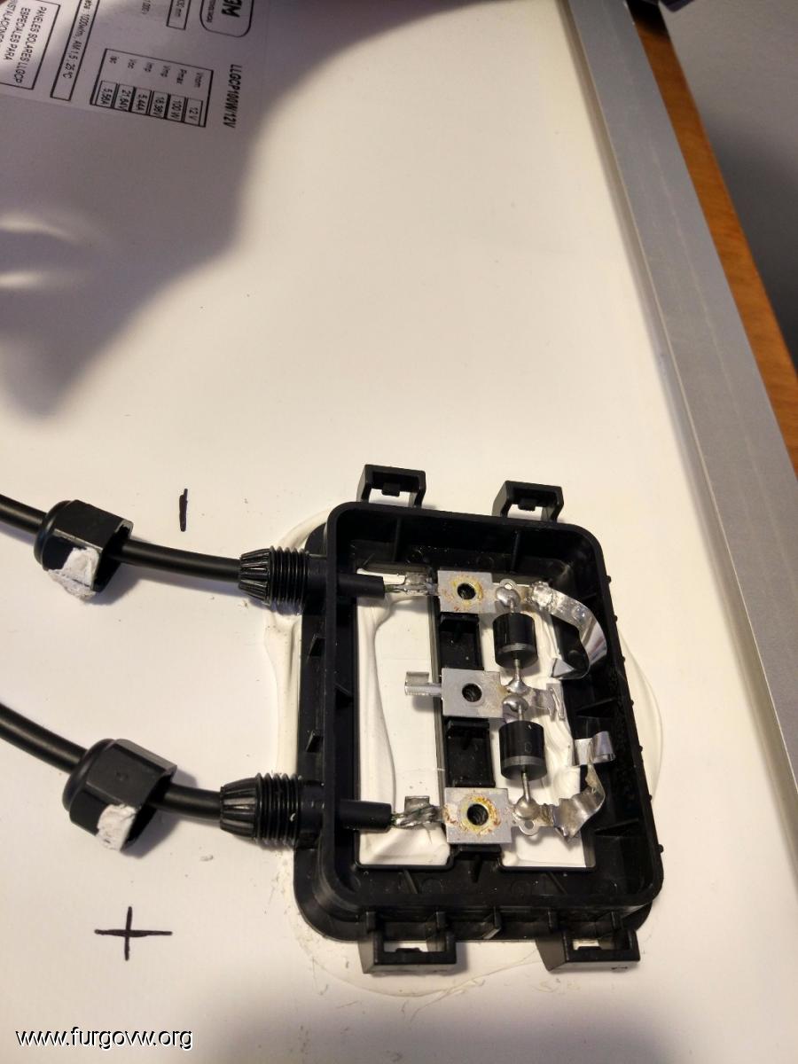

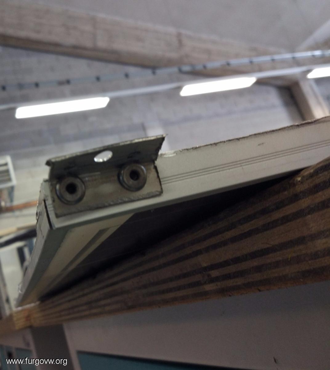

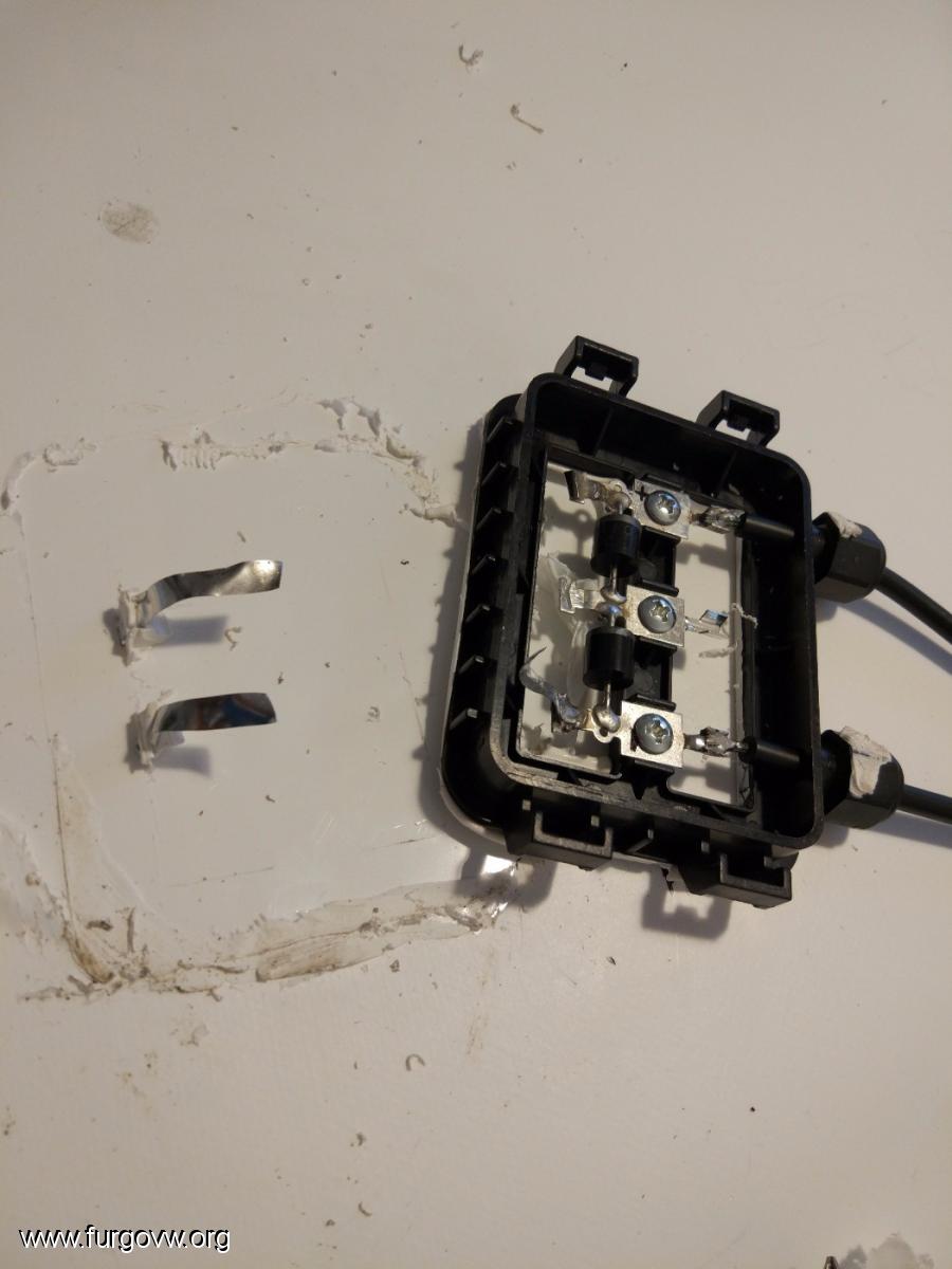

Me compre una rígida y  recorté parte del marco(como indican en un hilo),  dejando 1 cm al aire para que respire por debajo.
Queda sujeta con cuatro tornillos pasantes y sika. Lo más delicado, quitar la caja de díodos.

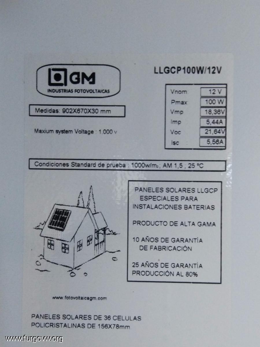

Era un módulo policristalino de 100 W. Me costó 110€ puesto en casa en Madrid Solar
Los policristalinos al ser mas claros, se calientan menos.
