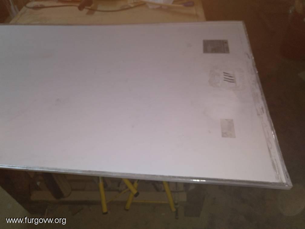

Yo lo estoy poniendo en un techo curvo, MP V250 y lo estoy cortando con la forma curva. Va a sobresalir entre 6 y 12 mm. Dos discos de corte y otro para repasar y en un par de horas lo tienes. Bueno también hay que contar el tiempo de hacer las plantillas, con madera de trasera de muebles, imprescindible para que tenga un buen ajuste
