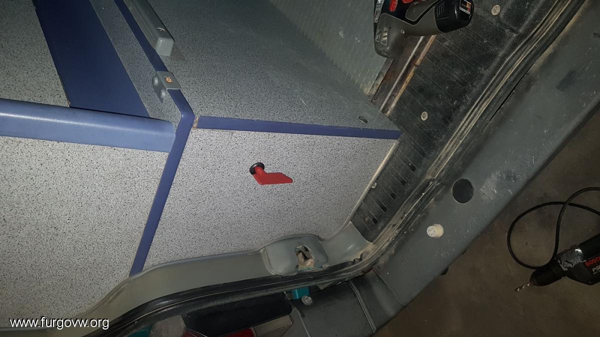

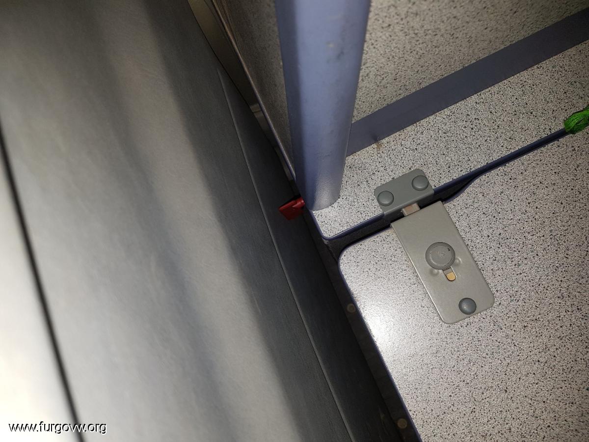

Hola, voy a colocar un desconector de baterías en la secundaria, para evitar posibles consumos furtivos mientras está parada.. me viene al pelo ponerlo en el negativo.. Si lo pusiera en el positivo tendría que empalmar cable.. ¿En cual es más correcto ponerlo? + ó - ???
Mil gracias

viene a dar igual sobre todo si no tienes en la secundaria el negativo conectado a masa, que es lo habitual.

Pues la verdad no lo sé,  es una califormia del 93, y llega un cable bastante grueso a cada borne,, imagino que ese cable irá al portafusibles o algo así..
Lo pongo al negro entonces??? Jeje

Yo siempre lo pongo en negativo, así me aseguro que si por algún casual se suelta el cable no pase nada. Si lo haces en positivo si se te suelta o dejas los tornillos al aire y tocas la chapa al mismo tiempo que el tornillo o algo metalico que se caiga... es motivo de incendio o de un buen calambrazo.

Pues al final al negativo la he puesto según vuestros consejos. A ver si así consigo que me dure más la bateria y no se estropee.
