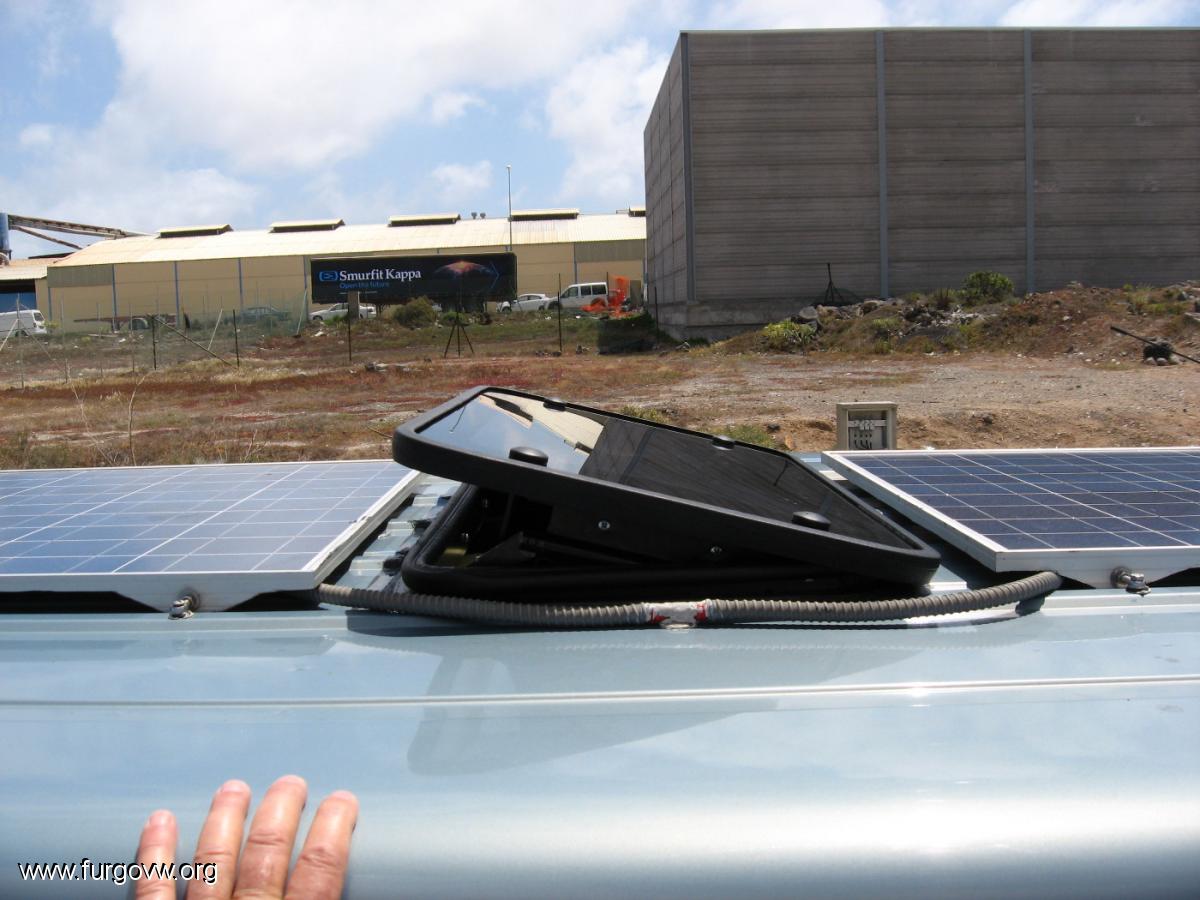

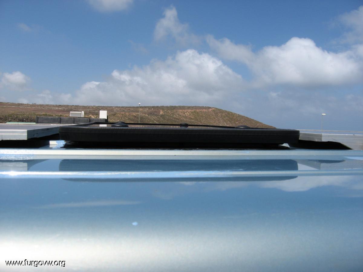

Ya que has puesto claraboya en el centro , ahora pones dos placas no muy grandes que suben menos que la claraboya . Asi lo tengo yo son 2 x 75W :
