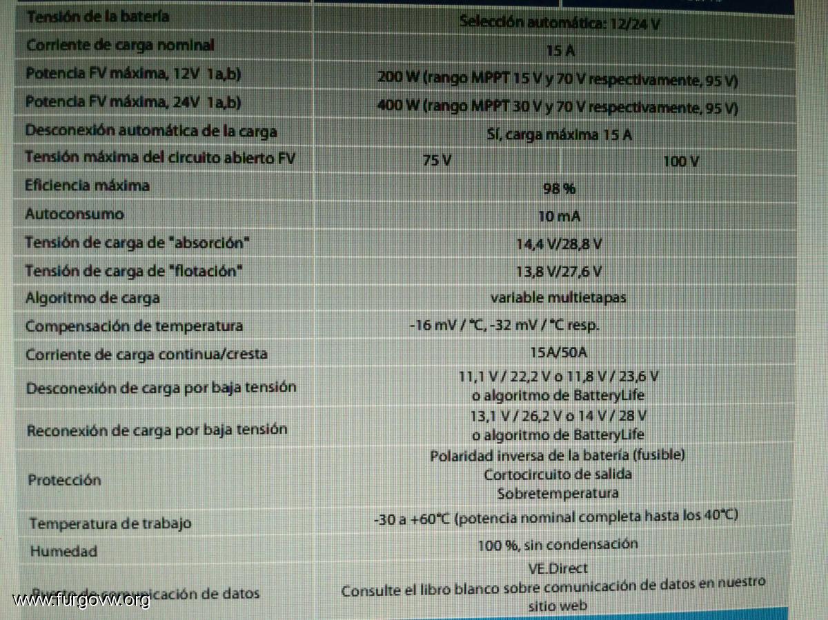

Buenas, sigo dandole vueltas al victron 75/15 con la placa de 210w y 24v en bateria a 12. Alguien me puede decir que significa lo de corriente de carga continua/cresta 15a/50a? Significa wue podria a llegar a tener ese pico sin tener problemas? Por cierto hoy con el prime day está en amazon en 78 leretes.
Enviado desde mi Redmi 3 mediante Tapatalk
pabgarde
Yo entiendo que puede tener un pico instantáneo de hasta 50A pero de manera continua solo 15A. ¿que pasa si le llegan 17A? Pues la verdad es que no tengo ni idea... Yo no puedo ayudarte.

Si yo entiendo eso también, de todos modos voy a pillar la placa de amerisolar pero en 190w y listo, ya que el regulador lo voy a coger hoy en oferta. Según los cálculos wue he echado tengo el suministro cubierto. Graciass.
