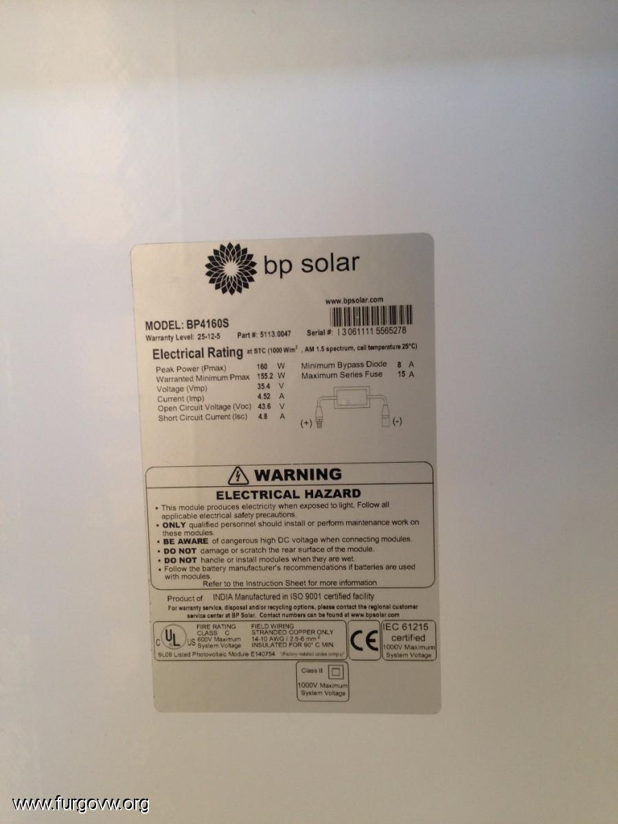

He conseguido la ficha del panel solar que viene en el KIT para hacer la instalación.
No sabría si es buena o no,,,, ¿Alguien que lleve esta marca o tipo de panel?
O alguien que sepa decirme si es bueno y merece la pena o no,,,,
