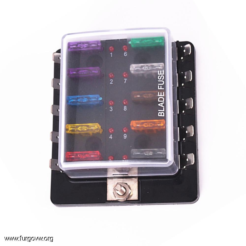

Sobre lo que comentas de las regletas, te voy a enseñar lo que llevo:
Para positivos, ésta caja de fusibles:
https://es.aliexpress.com/item/10-Way-Circuit-Car-Automotive-ATC-ATO-Fuse-Box-For-Middle-Size-Blade/32603801119.html?spm=2114.13010608.0.0.z8mR7x
Lleva una entrada de terminal de anilla y 10 salidas para faston, con led para comprobar si el fusible está cascado o no.
Y para los negativos me he pillado un repartidor unipolar de legrand, que tiene muchas entradas, de varias secciones, pero entre otras lleva una de 25 y una de 16mm, así que nos hace el apaño bien
