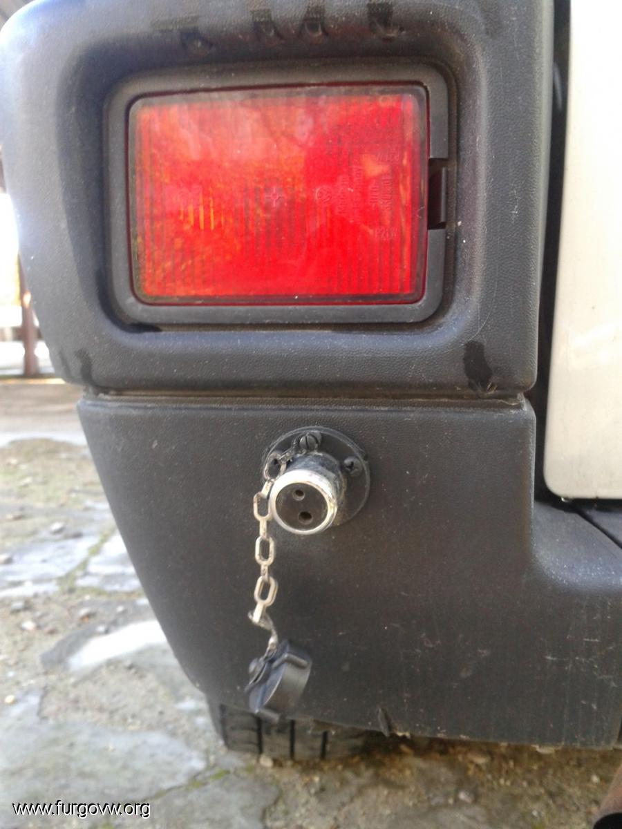

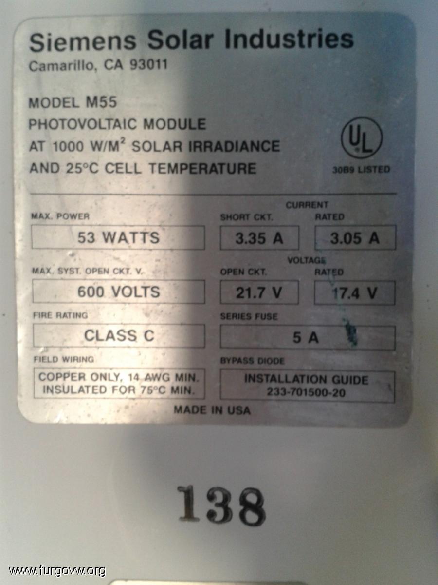

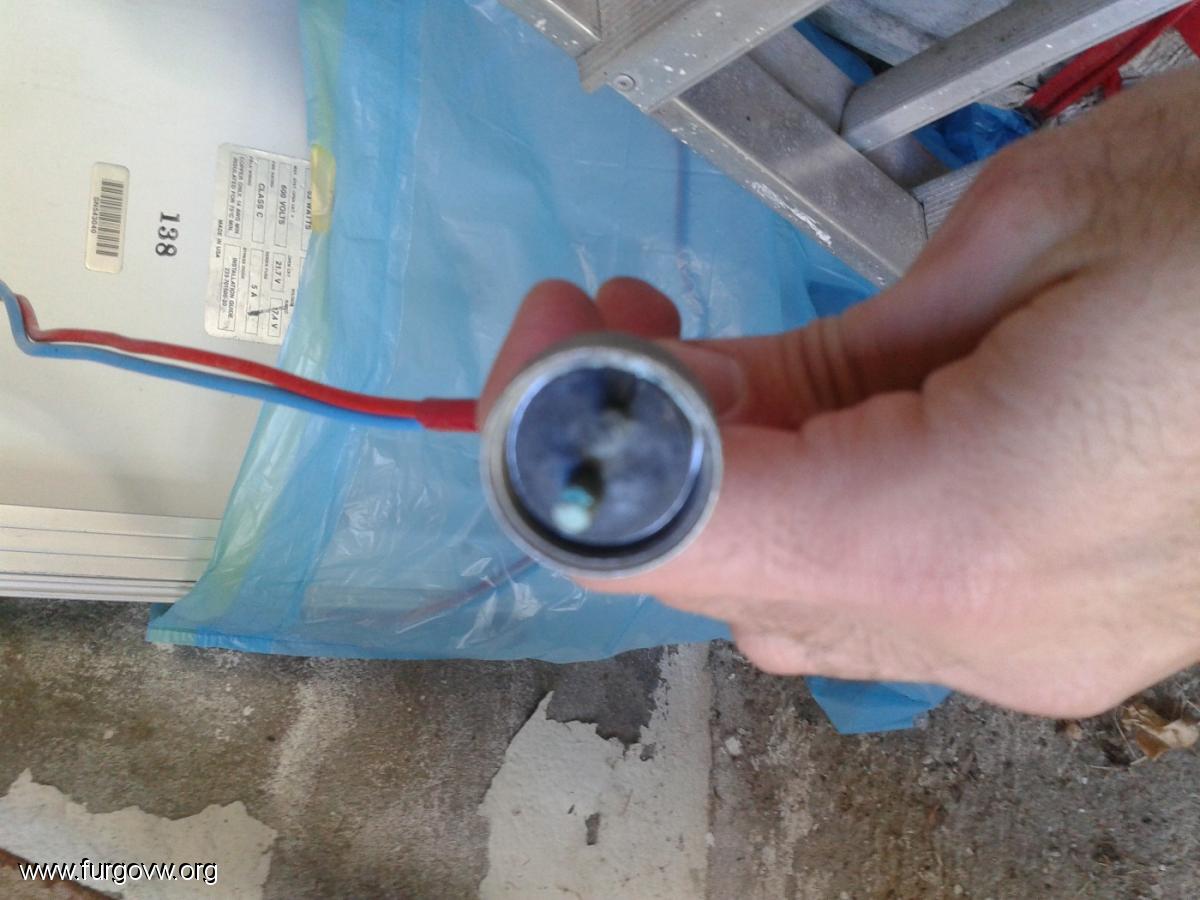

Voy a tirar un par de preguntas por aqui que en su día cree un hilo pero no obtuve respuesta.
Cuando pillé la furgo venía con una placa solar de quita y pon orientable, que se enchufa de una manera "rara" a la batería secundaria y que no he usado nunca.
Esta es la entrada.
Este el macho que llevaría la placa.
Y estas las características de la placa.
Entiendo que es una placa pequeña ya que son 53 W y que me dará poca potencia, pero, ¿la podría usar realizando la instalación correspondiente? ¿o mejor sería pillar un kit? La idea sería poder instalarla en la vaca de la furgo, poder usarla de cierta manera de quita y pon también.
Por otro lado: ¿alguien conoce este tipo de entrada que lleva para la placa? y que va directamente enchufada a la batería, porque yo regulador como que no he visto o muy escondido tiene que estar.

Cita de: fagus en Octubre 01, 2016, 11:47:14 am
Esta es la entrada.
Puedes usar esa placa sin problema, pero como tu dices no esperes mucho rendimiento.
Lo de usar una placa sin regulador...se puede, pero no es nada recomendable para la bateria, hay que poner un regulador.
Un kit de mas potencia seguramente sea mas adecuado, depende de tus necesidades.
El conector ese no me suena, pero no le veo problema para una placa de 50W en parado. Para placas de mas vatios o para llevarla conectada en marcha no lo veo nada adecuado.
