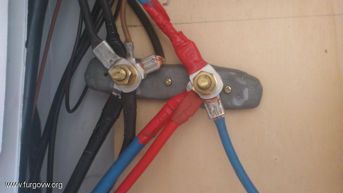

El "borne" que trae el portafusibles es de M5, ¿Que terminal piensas ponerle al cable de entrada de portafusibles? Es que he estado esta mañana de provisión de material eléctrico y para cables de 25mm2 no he encontrado ningún terminal de anilla que se ajuste al poco diámetro de ese borne y al mucho se la sección del cable.
Recuerdo de mi época de chispas que había unos terminales macizos que se apretaban/prensaban con una herramienta especial porque son duros de cojones pero tampoco se si los habrá para cable gordo y con anilla pequeña

Hay unos terminales de anilla para cable gordo que se cierran con 4 pestañas que hay que presionar
Si esos tienen un agujero muy grueso puedes poner una arandela entre la tuerca y el terminal, que arandelas hay de todos los tamaños

Pues en mi caso le pondría cable de 16mm2 ya que solo tengo en uso seis lineas de 2,5mm2 y todas de poca potencia, lo máximo seria cuando tengo el ordenador y la calefacción, y apenas llega a los 12A en total, pero con el de 16mm2 ya lo dejo preparado para futuras ampliaciones.
Me pasaré por el almacen de electricidad a por los terminales, yo uso de este tipo http://www.ebay.es/itm/10x-BM01525-Ring-tube-terminal-M5-16mm2-crimped-for-cable-non-insulated-/191910942402 o si no en RS tienes donde elegir en M5 http://es.rs-online.com/web/c/conectores/uniones-y-terminales/terminales-redondos-de-crimpado/#esid=4294376062&applied-dimensions=4294373842

A mi seguramente me valdría de 16mm2, pero de 25 ya tengo comprado para inversor y unir baterías así que lo aprovecharé.
A ver si encuentro alguien con crimpadora para esos terminales, que recuerdo haberlo hecho en alguna ocasión con un tornillo de banco y quedó muy chapucero, no quiero ni un pelillo suelto!

Pues yo los cierro a martillazos .meparto y no se escapa na
